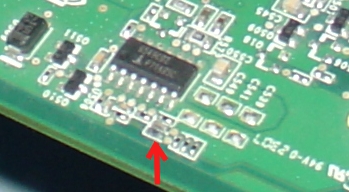

    Witam;
    Właśnie będę brał się za podkręcanie karty wymienionej w temacie. Niestety całkowicie opuściły mnie siły i wena. Bez V-GPU moda robię około 14k w 3dsmarku 2006. takty to 692/900 (Jak widać sztuka wybitnie słaba, zważywszy na fakt że temperatura GPU oscyluje w okolicy 0*C). Zrobiłem V-GPU moda na 1.45V (oryginalnie 1.3V) i jeszcze nie sprawdziłem co mi to dało (problem z OC softem). Szukam wartości napięcia które da najwyższe OC. Jako że jestem leniem to zwracam się do was. Może ktoś już podkręcał tę kartę i wie takie rzeczy. Zmiana biosu na grafie NV jest dość nudna. aby dobrać właściwe napięcie musiał bym to zrobić bardzo wiele razy.
    Teraz V-mem mod: Znalazłem w necie jednego który do mnie absolutnie nie przemawia: http://www.overclock.net/attachments/general-...ocn-volt-mod-squad-hwbots-finest-8800gts1.jpg
    Jest dla nie-referentów, ja mam referencyjne PCB by ASUS. Mało tu różnic, jednak uniemożliwiają mi działanie
    Jeśli ktoś zna/znajdzie jakiś skuteczny niech pisze.
    Ostatecznie planuje wycisnąć 16~17k pkt w 3dmarku 06. LOD jak zwykle niewiele daje więc chyba będę musiał grać uczciwie ;)
    Ponieważ nikt nie chce lub nie potrafi mi pomóc (może zadaje zbyt trudne pytania)
    Sam doszedłem do v-mem moda.
    Jest to pencil mod - po najmniejszej linii oporu
    zamalowanie tego rezystora:
    8800 GTS 320 hard overclocking, szukam v-mem moda
    i zejście do 500ohm daje mi 2.05V
  • #2 8823632
    Karaczan
    Poziom 41  
    Jestes szalencem :D
    Ale szacunek, ty raczej wiesz co robisz.
    Za to do innych czytajacych ten temat:
    Nie robcie tego w domu! Dla niekumatych uszkodzenie sprzetu murowane!
    Sam bym sie bal puscic 2.05v na rdzen 8800 ;)
    Oglolnie widze ze sobie poradziles juz.
    Praktycznie zawsze Vmod sprowadza sie do tego samego.
    Odszukanie kontrolera napiecia, znalezienie jego nozki FB i sprowadzenie jej do masy przez potencjometr.
  • #3 8825703
    MarcinGiewicz
    Ta grafa doprowadza mnie do szału. Działa zupełnie odwrotnie niż można by się spodziewać. Im niższa temperatura tym gorsze OC. Im wyższe napięcie tym gorsze OC.
    Ostatecznie zostało 1.45V GPU. Vmem mod zmyłem bo te 1030MHz po jakimś czasie zaczęło sypać artefaktami.
    Ostatecznie 720/900 do 3dmarka 2006.
    Potem spadła temperatura i zostało 700/900 xD
