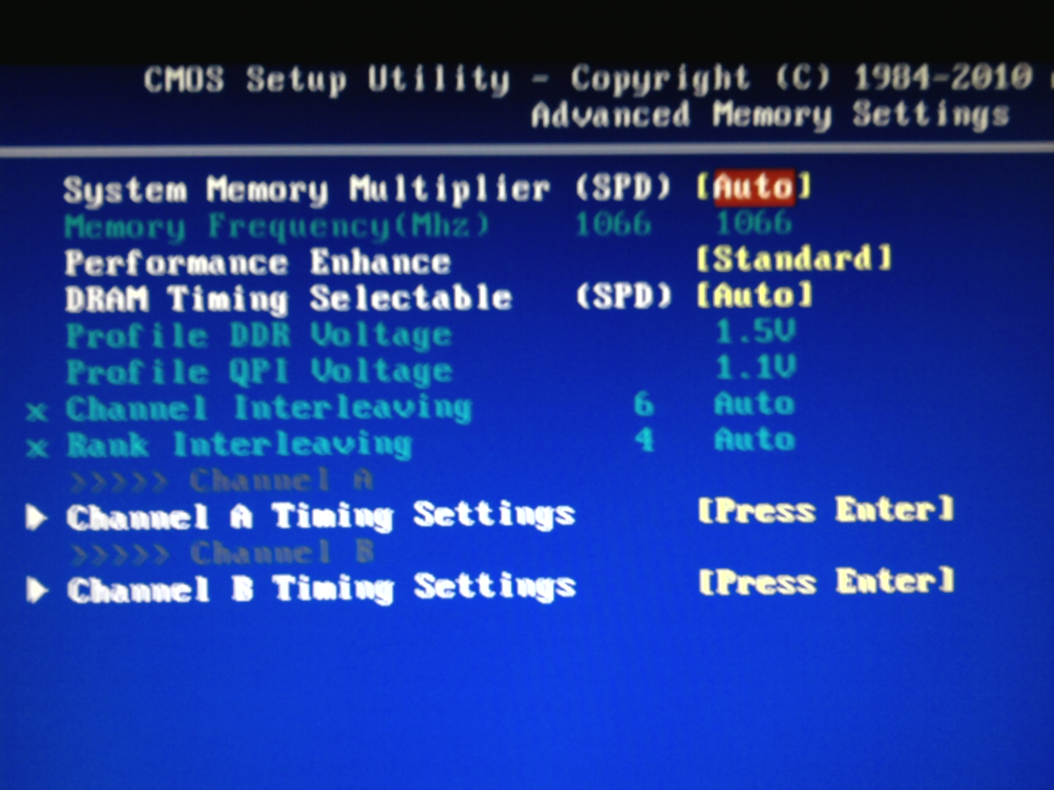

    Witam, posiadam:
    • 2x OCZ OCZ3OB1600LV2G 2 GB DDR3-1066 DDR3 SDRAM (7-7-7-16 @ 533 MHz) (6-6-6-14 @ 457 MHz) (5-5-5-12 @ 380 MHz)
    • Gigabyte GA-P55A-UD4
    • Procesor i5-760
    W biosie ram widzi jako 1066, a moje pytanie brzmi jak bezpiecznie podciągnąć go do wartości 1600?

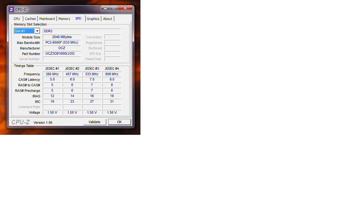

    MarcinGiewicz
    OCZ OCZ3OB1600LV2G
    Te pamięci fabrycznie powinny mieć 1600 :p
    Samo nieprzepadanie za napięciem pamięci jest raczej wątpliwe. Podniesienie napięcia procesora powinno zniwelować różnicę.
    michail 22 Jeśli dasz screena z zakładki SPD w CPU-Z to ostatecznie zostaną rozwiane wątpliwości dotyczące napięcia ;)

    Pamięci tak jak wyżej wspomniane to fabrycznie 1600 dlatego myślałem, że możliwym jest ustawienie takiej wartości bez wielkiej znajomości sprzętu komp.
    Podwyższenie taktowania RAM
  • #6 8836452

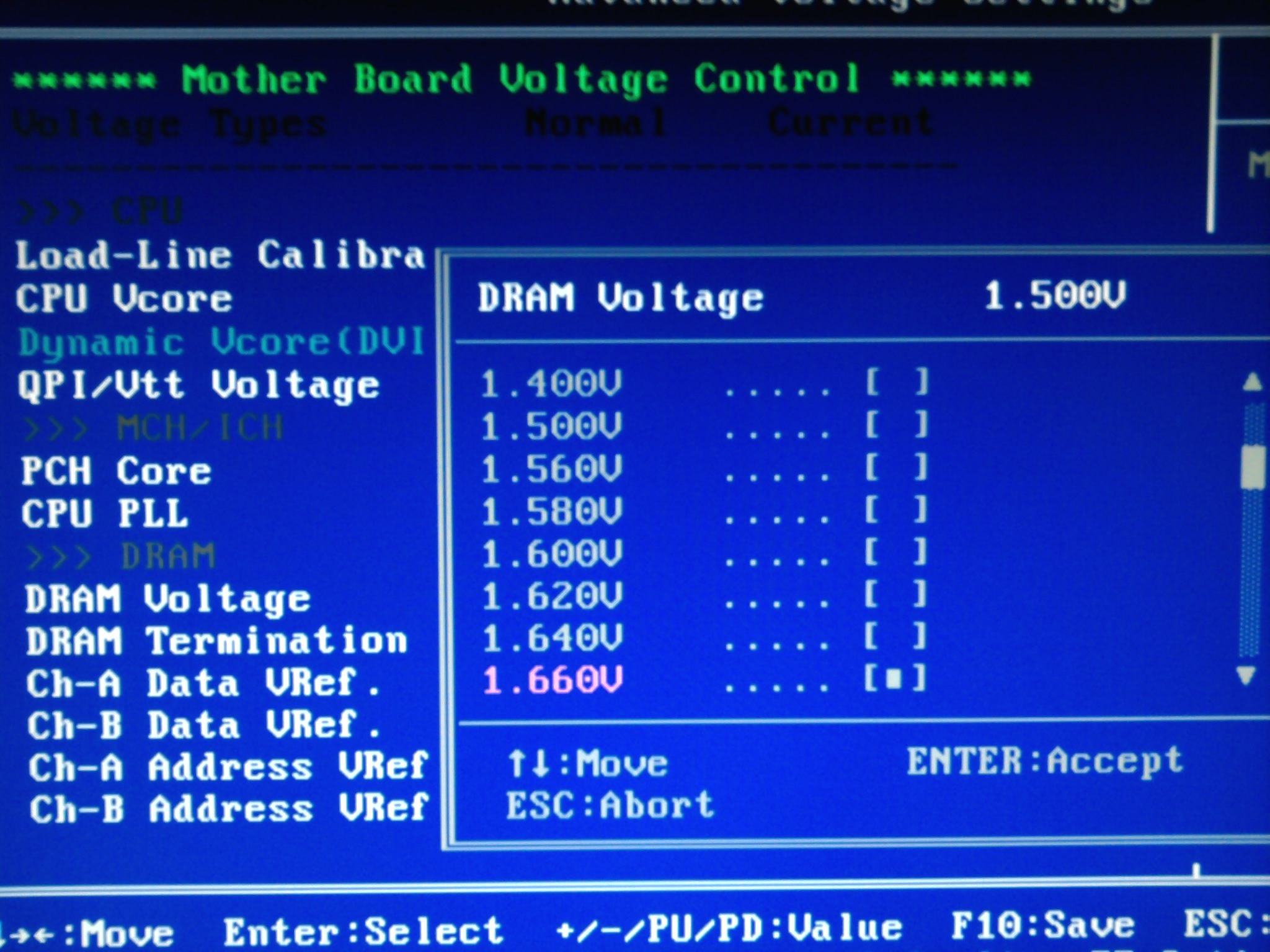

    michail22
    Zmienić DRAM voltage??
  • #8 8838720
    michail22
    Już ustawiłem
    #9 8839155

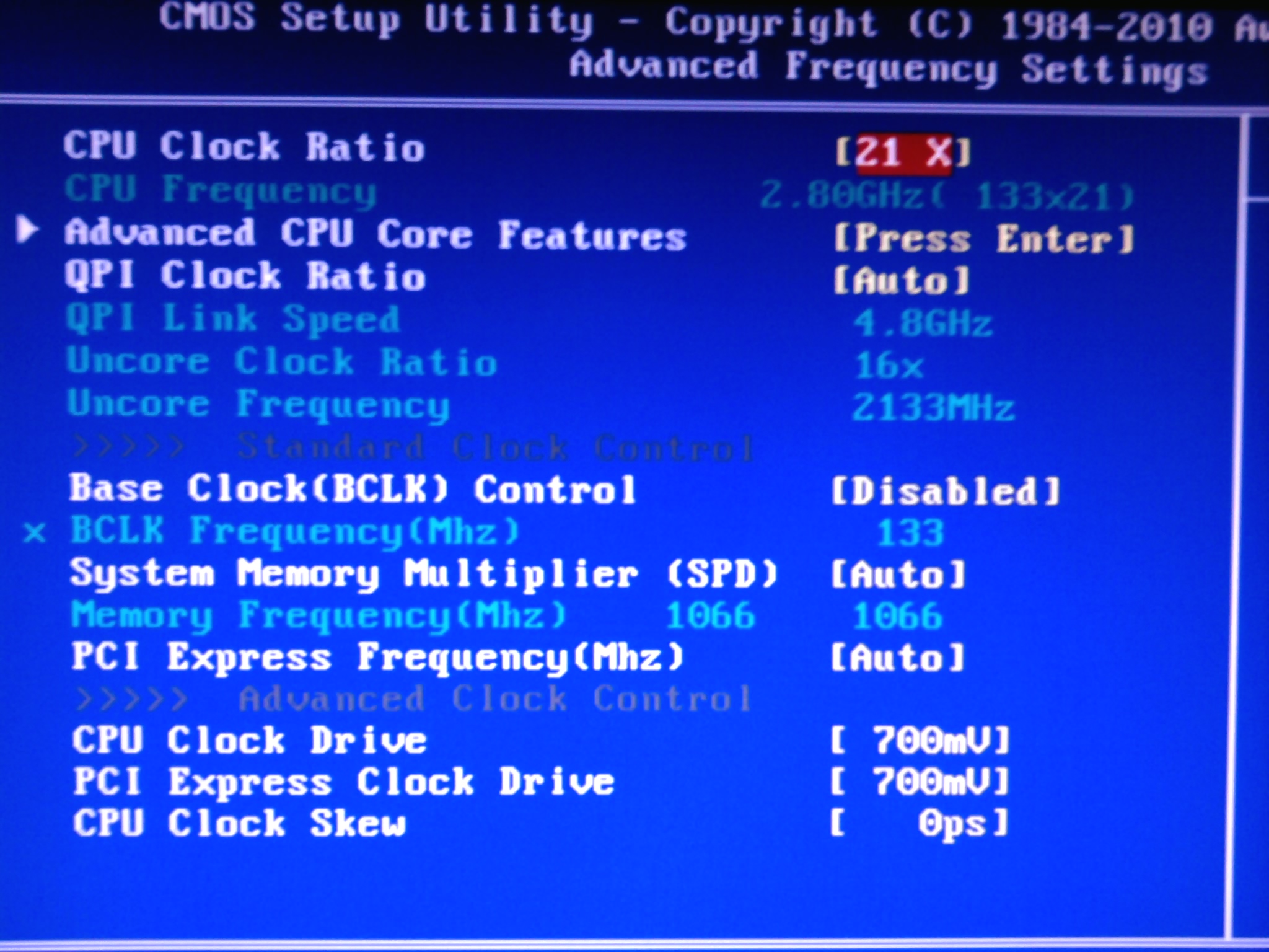

    MarcinGiewicz
    to teraz ustaw taktowanie pamięci na 800 (1600 efektywnie). Jeśli możesz ustawić max tylko 1333 to podnieś BLCK do 160 (takt referencyjny, kryje się pod nazwami: "ref. clock", "FSB" xD, BLCK, "System BUS" itp.)
    Czyli taktowanie pamięci na 1333 a BLCK na 160 - podkręcisz wtedy procesor o paręset MHz.
    Takie BLCK wszystko powinno wytrzymać na domyślnym napięciu. Problem pojawia się jeśli chłodzisz Box'em. Wtedy pilnuj temperatur. Jak będą zbyt duże to ustaw na stałe niższy mnożnik CPU i tyle.
  • #10 8840700

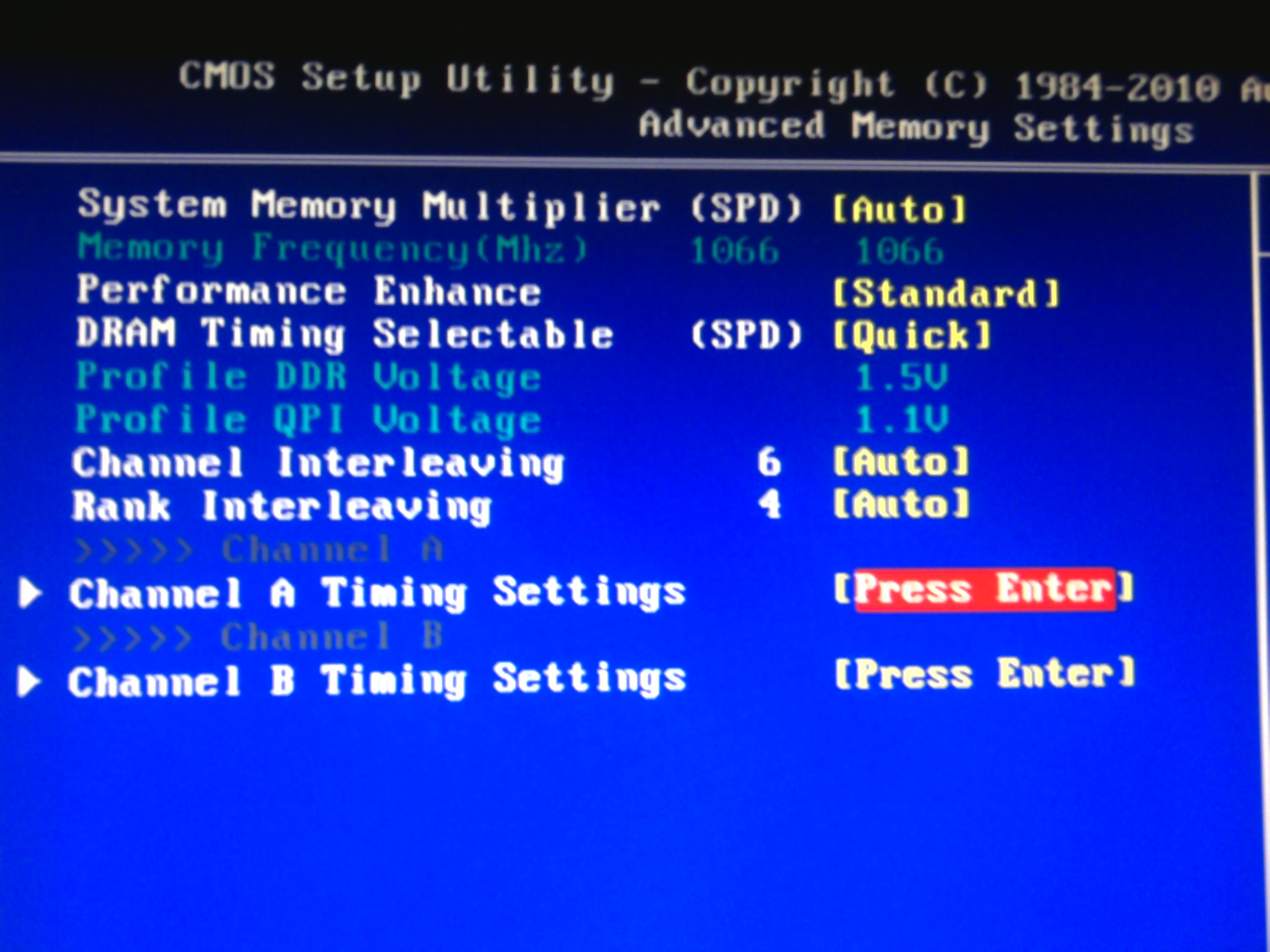

    michail22

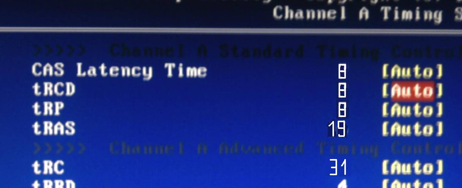

    Przy takich ustawieniach komputer piszczy i trzeba go restartować, bo nie wiem czy dobrze robię, ale żeby osiągnąć 1600 mHz trzeba ustawić SPD na 10x? przy BLCK 160

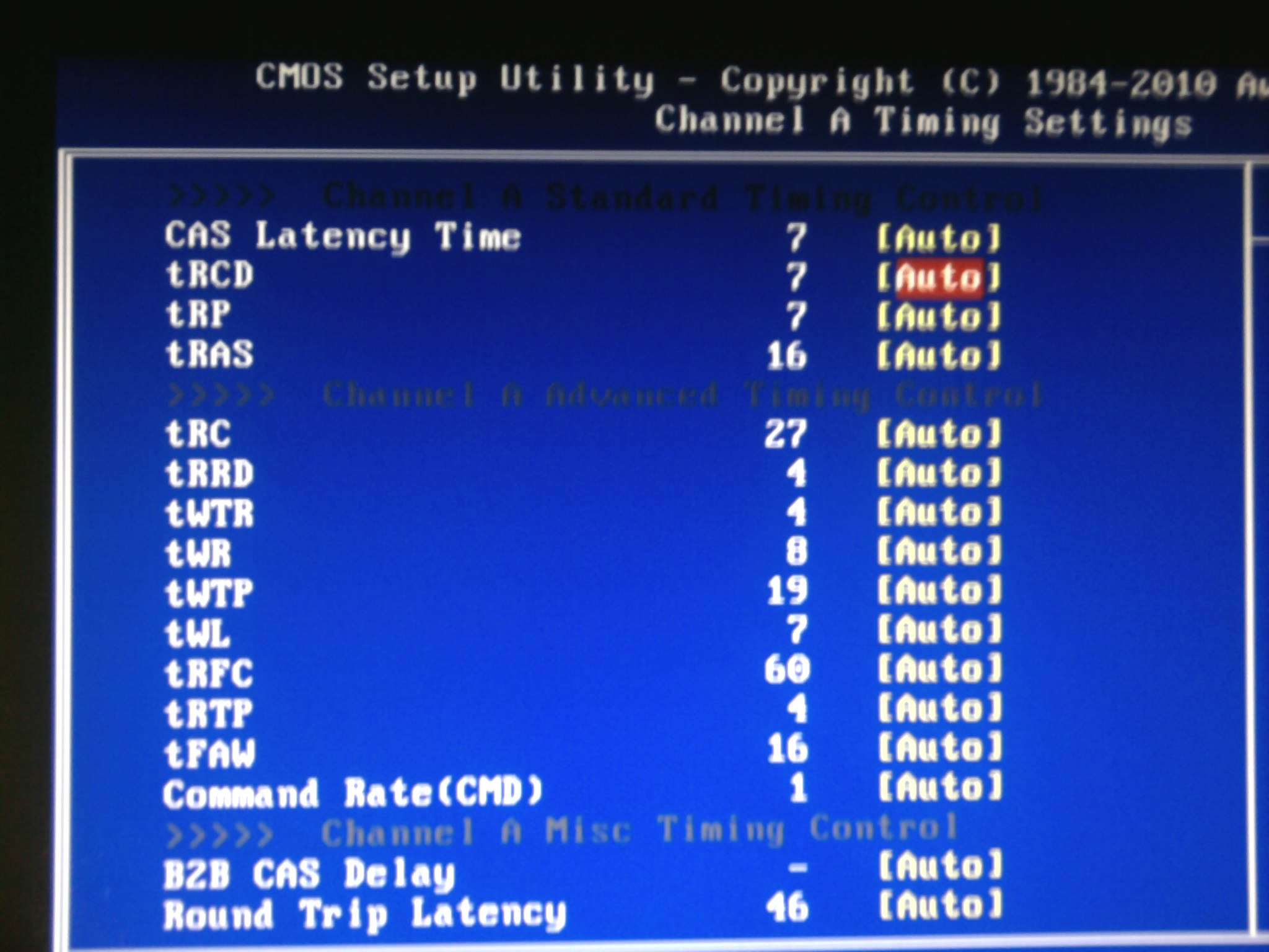

    michail22
    Które wartości są do przestawienia?
    Mam ustawić takie same dla chanel A oraz B?
    #17 8844870
    DriverMSG
    Admin grupy komputery
    Tak, jeśli masz identyczne kości pamięci i obsadzone są w odrębnych kanałach (różne kolory gniazd pamięci).

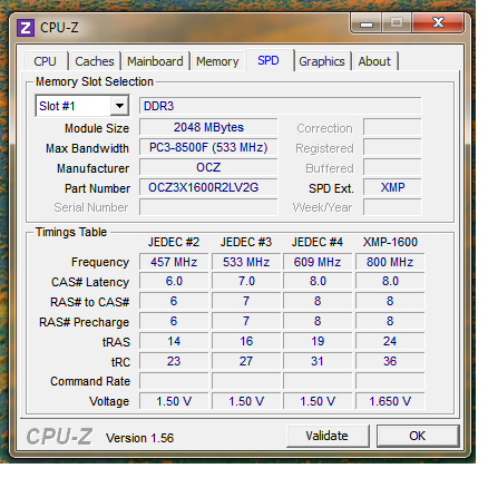

    michail22
    Zamontowałem w komp. nowe pamięci:
    OCZ OCZ3X1600R2LV2G 2 GB DDR3-1066 DDR3 SDRAM (7-7-7-16 @ 533 MHz) (6-6-6-14 @ 457 MHz) (5-5-5-12 @ 380 MHz)
    i znów mam problem z podniesieniem taktowania do 1600Mhz
    BLCK ustawione na 160, mnożnik 10, napięcie 1,66, a
    Komputer zawiesza się na ekranie z logiem Windowsa.
    Jeszcze może muszę wspomnieć, że przy normalnych ustawieniach pamięci komp. podczas pracy w Win co jakiś czas wydaje krótki dźwięk.
    Proszę kolejny raz o pomoc
