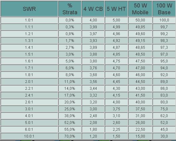

  • #19 8931891
    kreslarz
    Poziom 35  
    PiRo_man napisał:
    SWRka też raczej jest sprawna, bo na kumpla antenie pomiary były dużo gorsze od moich (antenę ma łączoną amatorsko w dwóch miejscach). Po zamianie anten kumpel miał wskazania odpowiednio: 1.0 - 1.1 - 1.3 (kanały: 01 - 20 - 40).
    To sobie zobacz jakie są faktyczne straty mocy przy SWR=1,3. Ta tabelka wyjaśnia wszystko:
    Midland Alan 109 + Canex PREMIER Alpha nadawanie 1-2W
    Dlatego przyjmuje się, że SWR w granicach 2,0:1 można uznać za akceptowalny, bo wtedy strata mocy przy 4 W wynosi około 0,4 W. Zatem nadal 90% mocy jest wypromieniowana.
