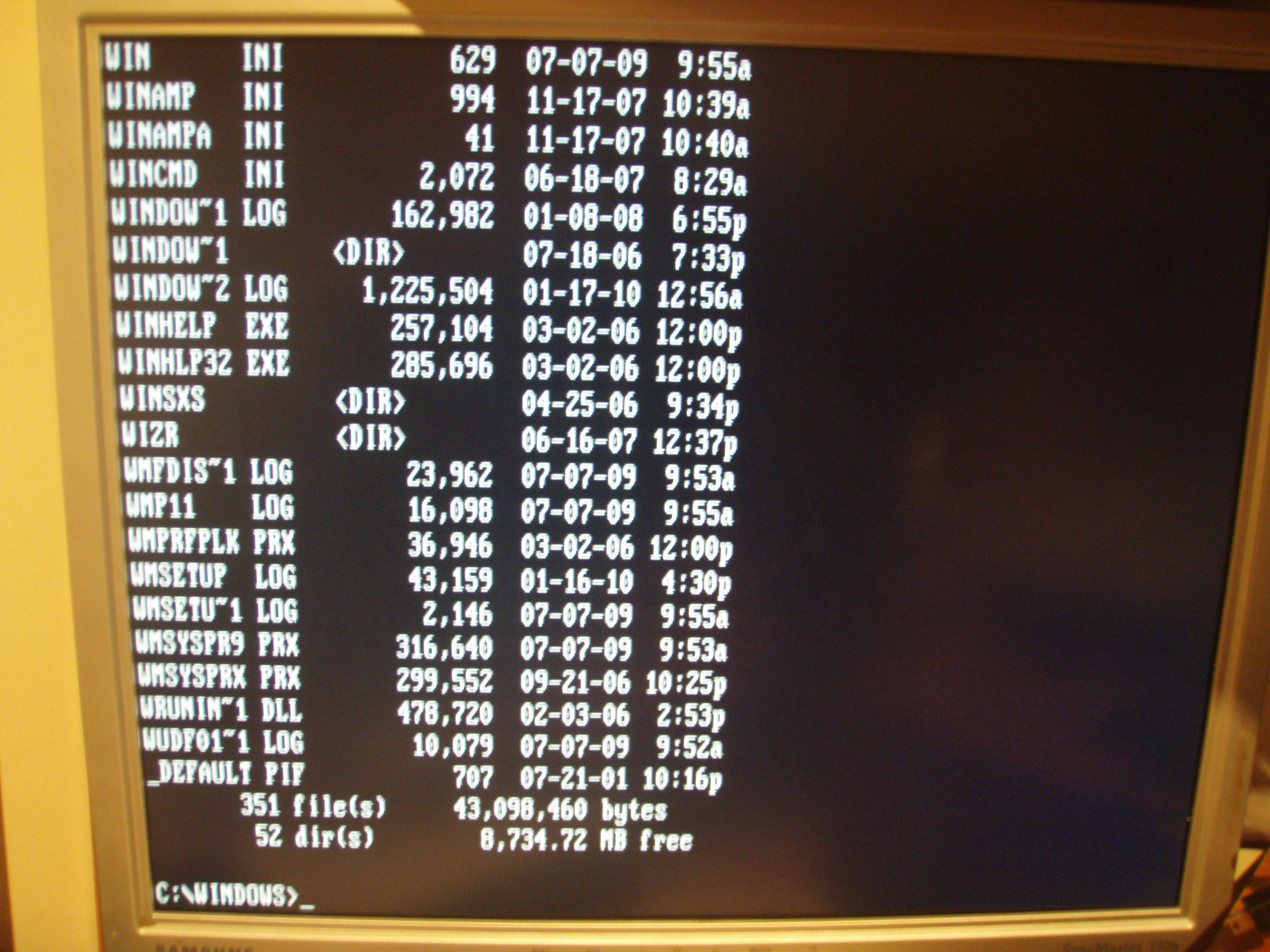

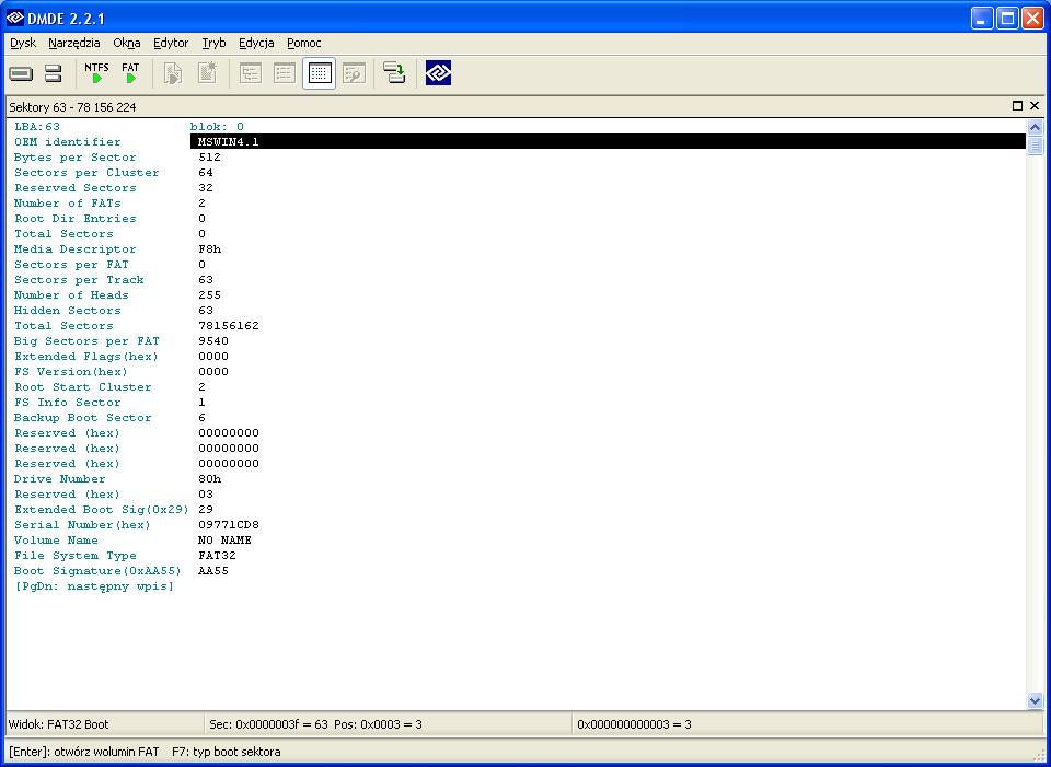

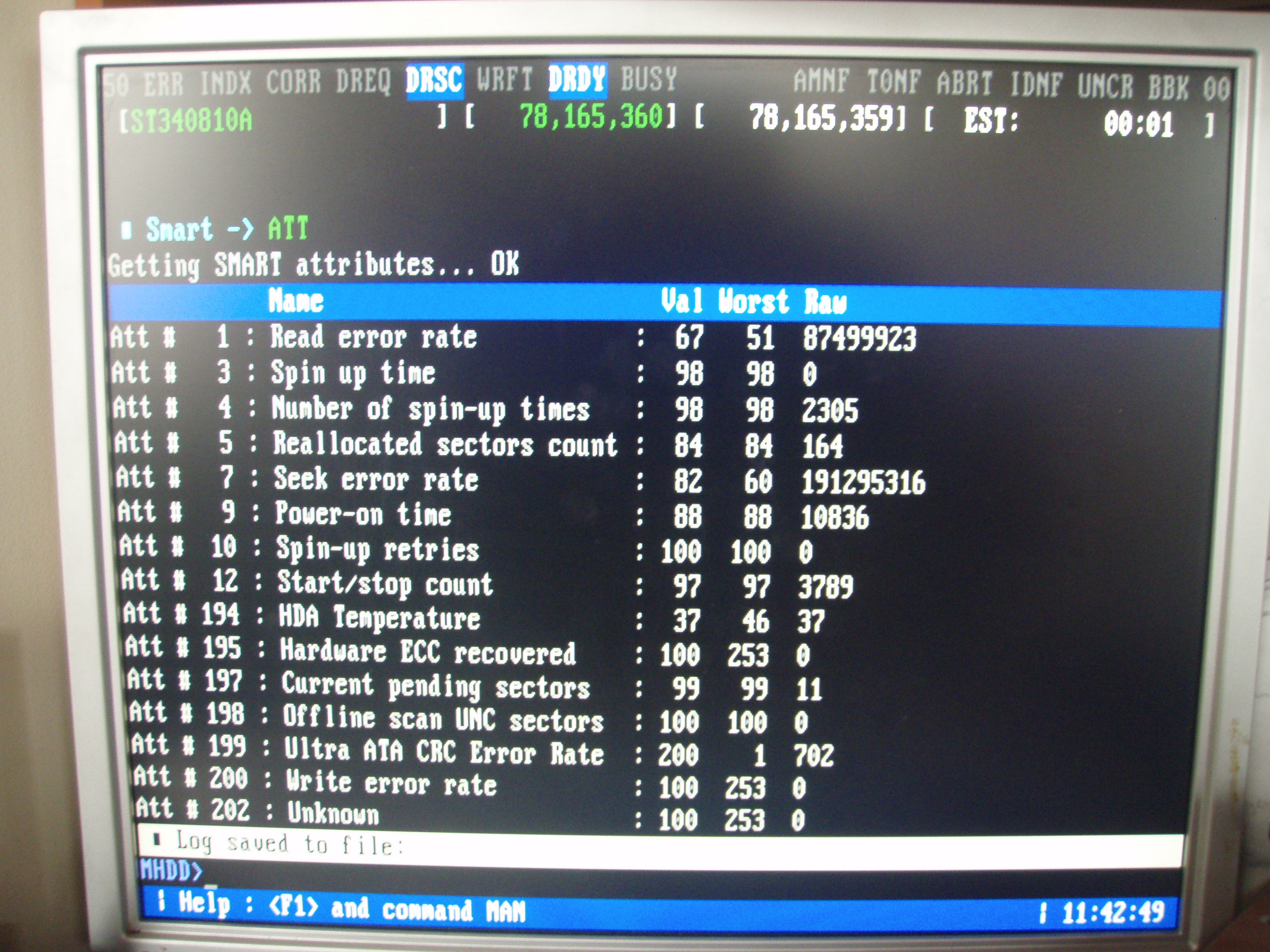

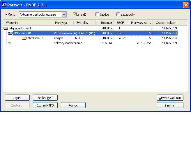

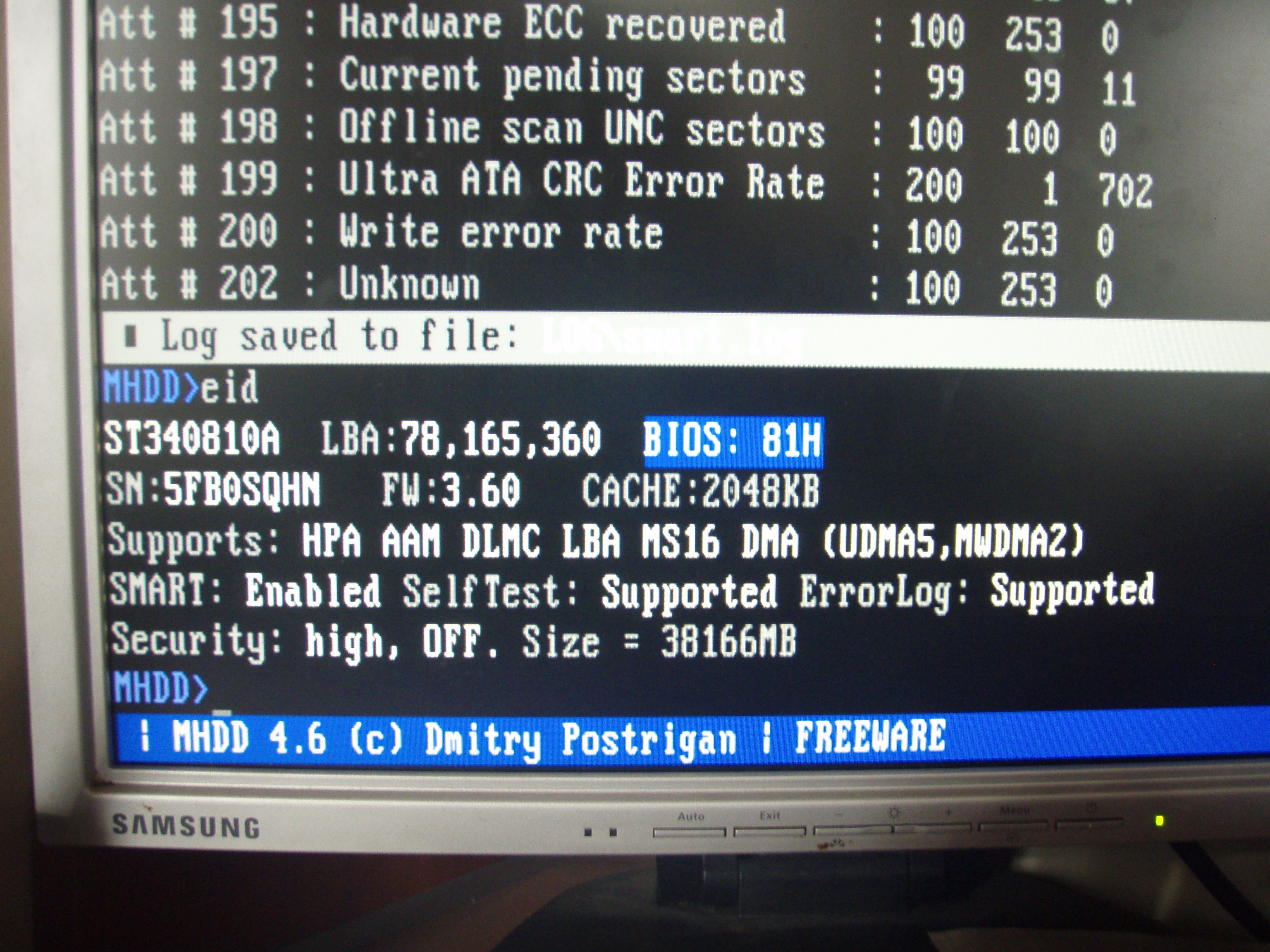

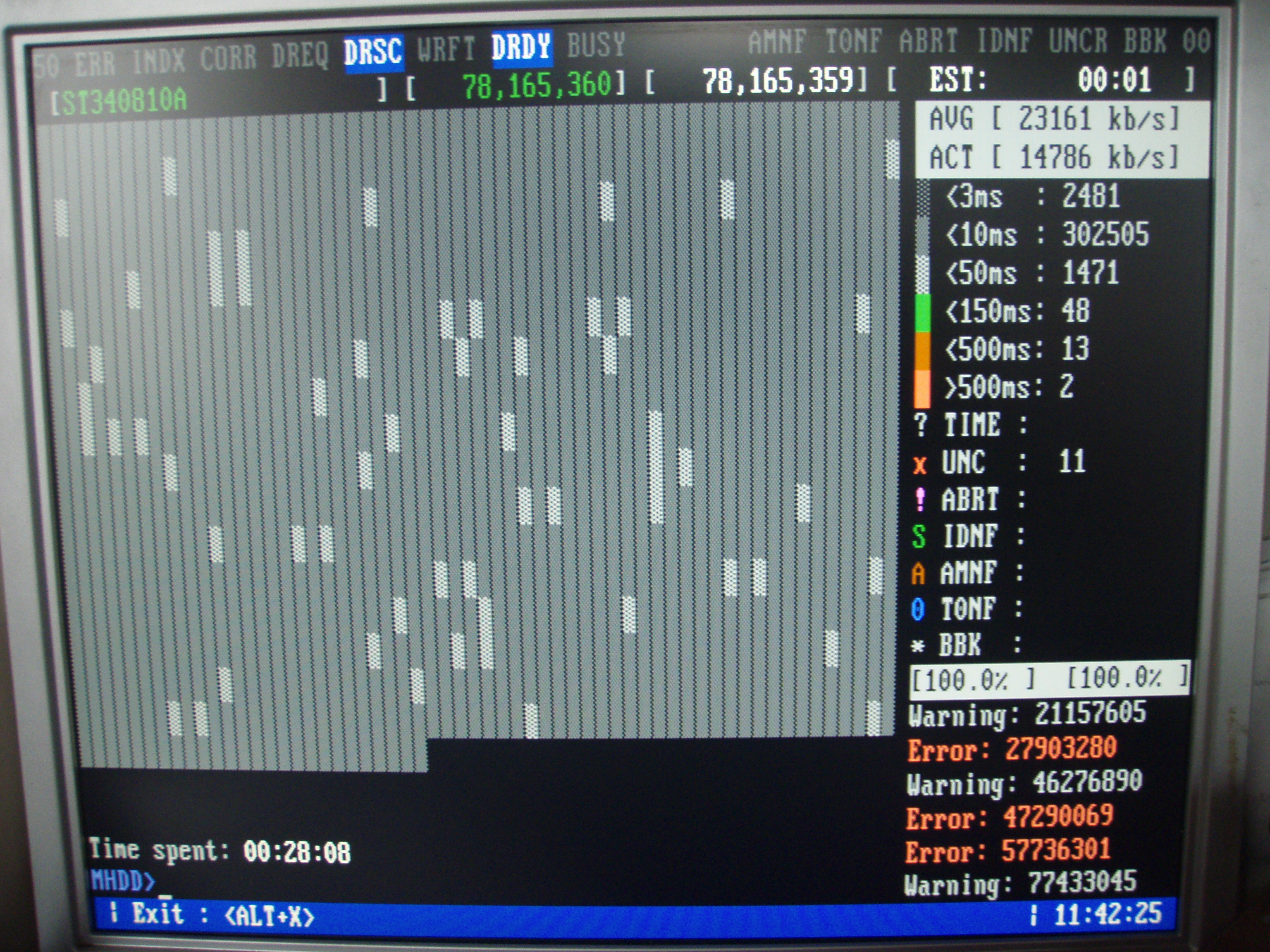

    Dysk zapętla się przy starcie systemu, w mhdd zrobiłem skan i potem udało mi się wejść na partycję
    Jak zgrać dane z dysku ST340810A 40GB FAT32 po skanowaniu MHDD?
    ale jak mam ją gdzieś zgrać?Jak podepnę drugi dysk już się nie udaje.
    podaje zdjęcia, zrobiłem kopie posektorową do pliku(dałem kilka ignorów w trakcie) i co dalej?

    Przeskanuj NTFS. Zobacz co znajdzie.
