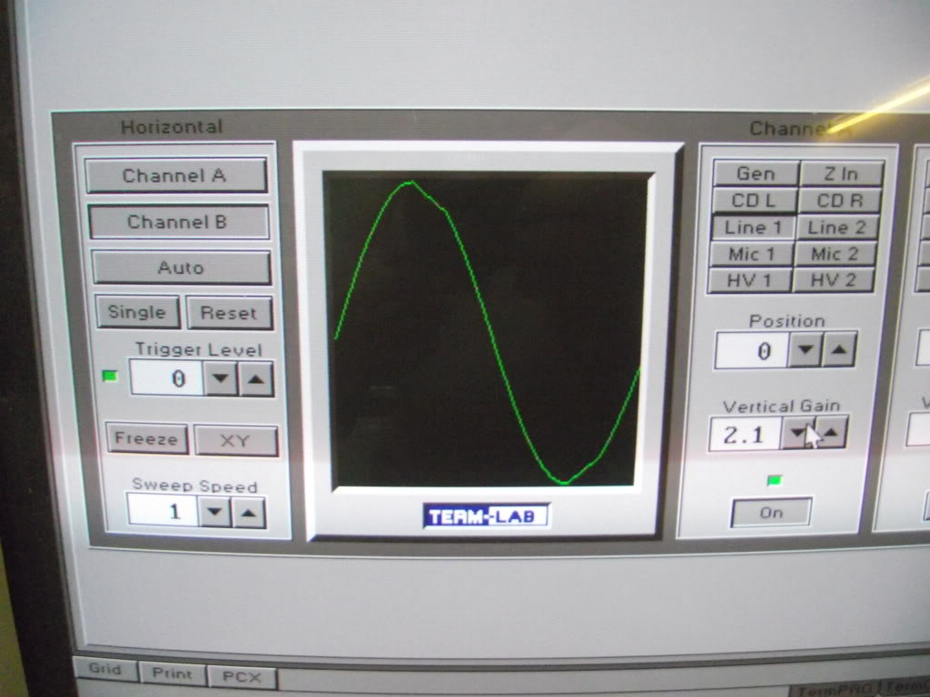

    Pioneer DEH-4200SD
    Alpine CDA-117Ri
    Delphi grundig CD503
    Wszystkie urządzenia są testowane przy 50 Hz +- 3 Hz
    Pioneer DEH-4200SD głośność 61 z 62
    Ciekawy test Pioneer DEH-4200SD Alpine CDA-117Ri Delphi gr
    czysty sinus
    maksymalna głośność 62 nieco zniekształcony sygnał, ale bez większych problemów

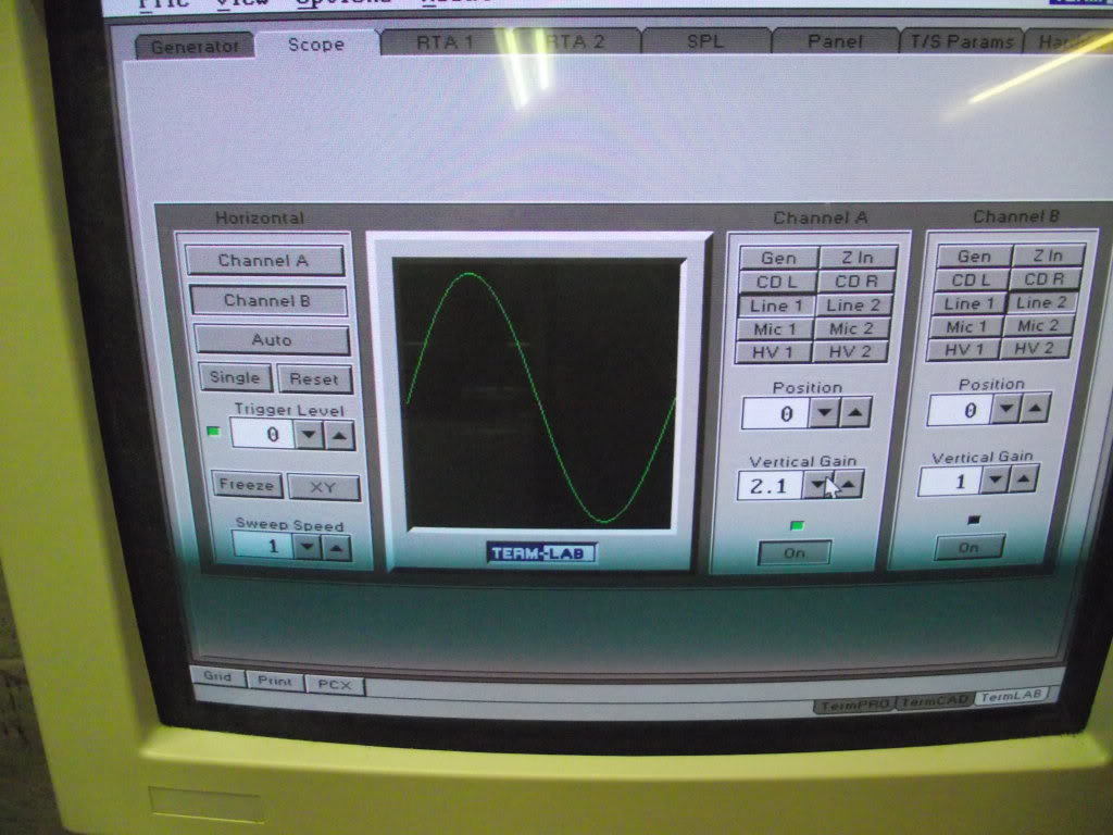

    Alpine CDA-117Ri
    głośność 30 z 35 czysty sinus
    maksymalna głośnoćś czysty sinus

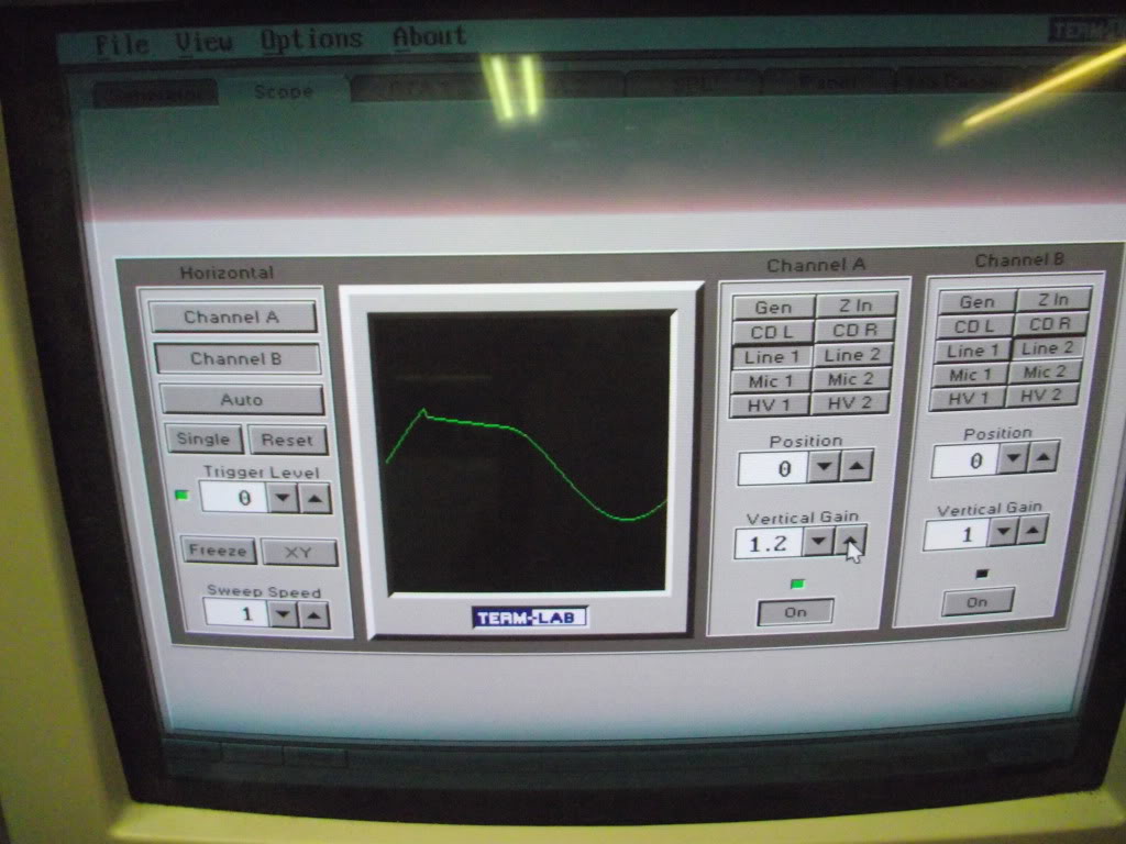

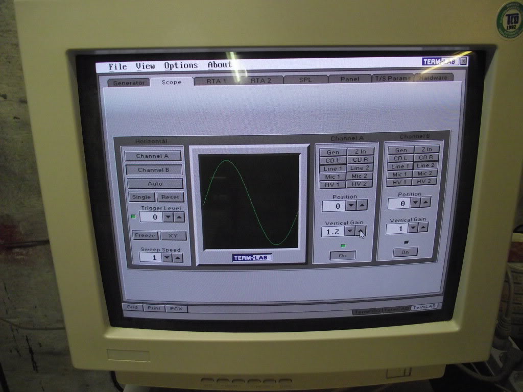

    Delphi grundig CD503 głośność 80 ze 100
    czysty sinus lecz niska amplituda
    90 ze 100 silne zniekształcenia!!!
    maksymalna głośność :?: :idea: :cry:
