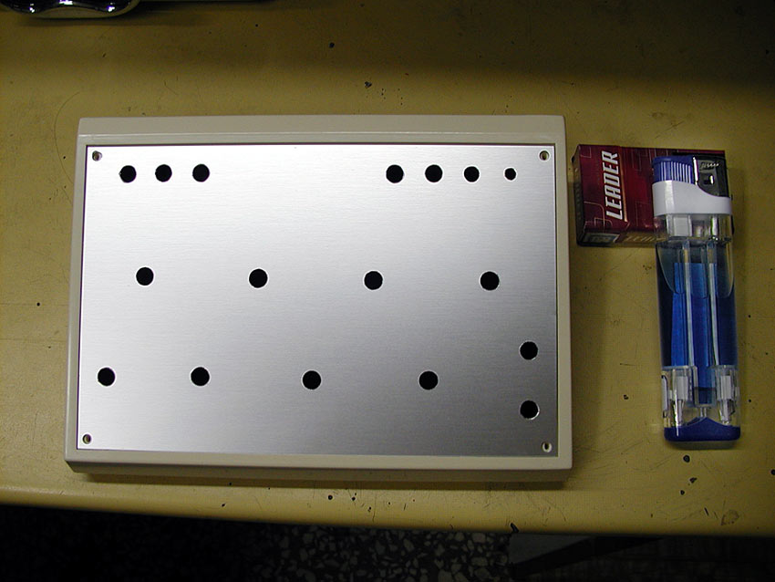

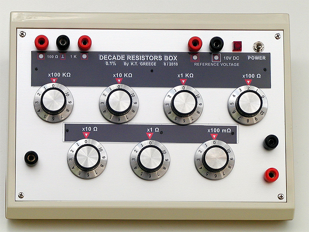

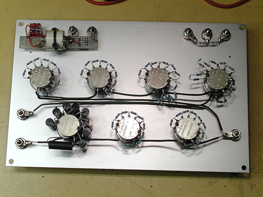

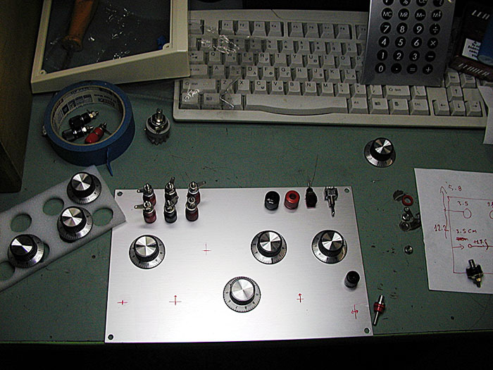

    Do budowy dekady rezystancyjnej autor wykorzystał siedem obrotowych przełączników 10-pozycyjnych, oraz rezystory o tolerancji 0,1% produkcji Dale.
    Użyte wartości to (po 10 sztuk): 100k, 10k, 1k, 100R, 10R, 1R oraz 0,1R.

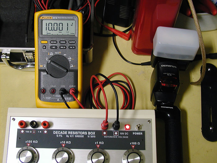

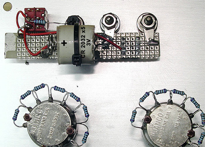

    Dodatkowo w obudowie umieszczono źródło napięcia wzorcowego opartego na układzie LT1021. Napięcie wyjściowe 10V, tolerancja 0,05%. Zasilanie układu zrealizowano na 5 bateriach zegarkowych (3V) by zminimalizować szumy i wpływ zasilania na precyzję układu.

    Tak szczerze mówiąc to jakie to ma mieć zastosowanie? Kiedyś takie dekady pokutowały w laboratoriach i zbierały kurz. Poza wątpliwą wartością dydaktyczną to raczej sporo pracy na marne. Chyba, że na zaliczenie przedmiotu.
  • #3 8833125
    megabit
    Zastosowań jest dużo, na zajęciach laboratoryjnych bardzo często używamy dekad (rezystancyjnych, pojemnościowych czy indukcyjnych). Choćby ostatnio do budowy mostka laboratoryjnego do pomiaru rezystancji.
    Dodatkowo wraz ze źródłem napięcia można kalibrować multimetry.

    A co Kolega powie na symulację np. czujnika PT100? i mnóstwo innych zastosowań.
