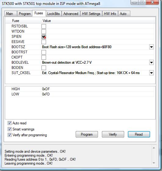

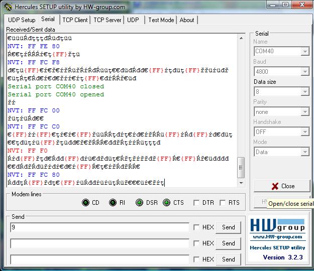

  • #9 8833091
    matt.b
    Fuse-bity i ustawienia terminala:
    [Atmega8][ASM]USART - błędy przy transmisji do PC-ta
  • #10 8834110
    Andrzej__S
    Teoretycznie jest prawie dobrze, chociaż zgodnie z tabelką na stronie 27 datasheet to przy CKOPT=1 (unprogramed) powinieniś mieć (dla zegara 4MHz) CKSEL3..1=111, więc chyba należałoby chyba wybrać 'Ext. Crystal/Resonator High Freq. ; Start-up Time: 16K CK + 64ms', bo u Ciebie jest CKSEL3..1=110. Ewentualnie spróbuj zaznaczyć CKOPT. Nie wiem, czy któraś z tych operacji pomoże, ale nie zaszkodzi spróbować.
    Proponowałbym jeszcze próbnie podłączyć MAX232 bezpośrednio do komputera, żeby stwierdzić czy problem nie leży po stronie bluetooth. Napisz jaki dokładnie masz ten adapter bluetooth.
