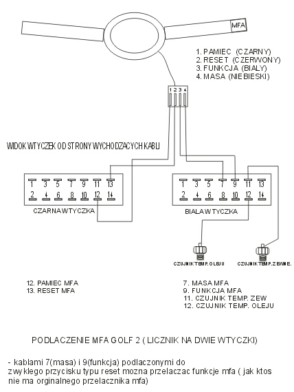

    Mam T4 Caravelle z 91 roku i nie mam obrotaka. Zastanawiałem się nad przekładka liczników z Passata B3 (mam dojścia na szrocie - tanio).
    Przeróbka wtyków lub coś w tym stylu to nie problem, ale...
    W niektórych modelach B3 jest jeszcze wyświetlacz i dodatkowe przełączniki na manetkach, o ile dobrze się zorientowałem to służą do odczytu średniej prędkości, licznik dzienny kilometrów, itp.
    Chciałbym to uruchomić wszystko, żeby działało, czy za te informacje na wyświetlaczach odpowiada jakiś osobny komputerek? Trzeba by go wymontować z tego rozbitka B3, który ma być dawcą. A może tyko płytka licznika jest za to odpowiedzialna?
    Liczę się oczywiście też z przekładką manetek przy kierownicy.
    Wszelka pomoc pomysły, schematy podłączeń obu liczników przydadzą się z pewnością.

    Jeżeli licznik będzie pasował (uchwyty, wymiary) to nie powinno być problemów.
    To o czym piszesz to MFA. Fa forum golfa www.forum.vwgolf.pl lub vwgolf.pl znajdziesz info jak to robią w golfie - u Ciebie powinno być niemal że identycznie.
    Oczywiście manetki musza być z przełącznikami. Do tego nie ma żadnego komputerka, wszystko jest w liczniku. Z tego co pamęitam to trzeba poprowadzić wężyk od podciśnienia pomiędzy kolektorem ssącym a licznikiem gdyż spalanie jest wyliczane na podstawie podciśnienia.
    Nie pamiętam czy to było w golfie 2 czy 3 że był jeszcze czujnik temperatury oleju i temperatury zewnętrznej.
    Musiałbyś jeszcze sprawdzić czy nie będzie przekłamania w prędkości.
    http://forum.vwgolf.pl/viewtopic.php?t=1435
