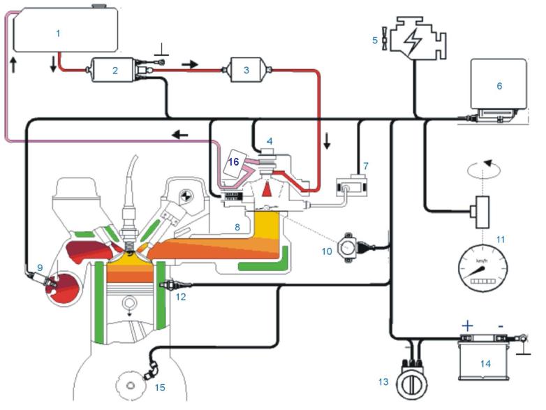

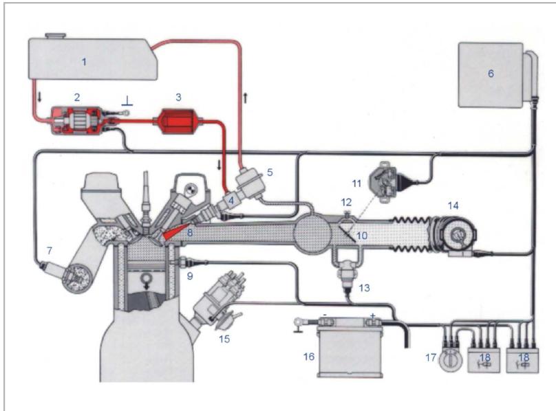

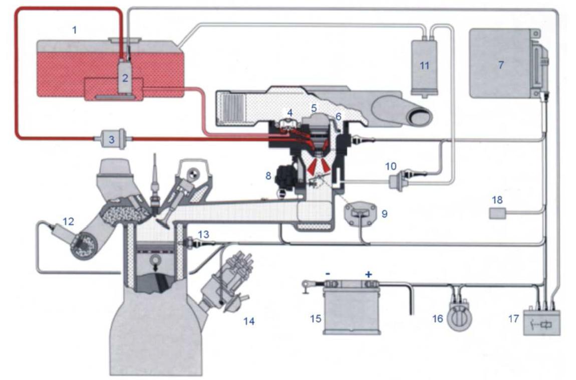

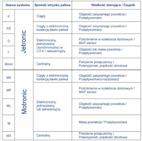

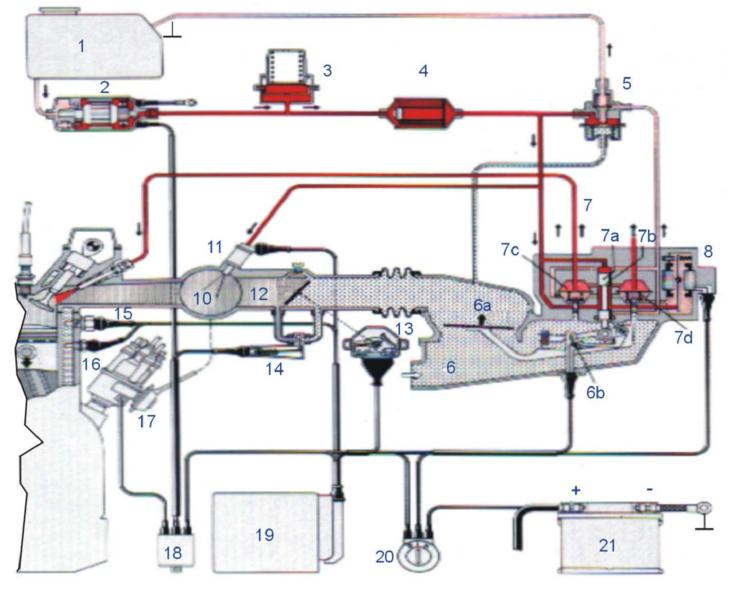

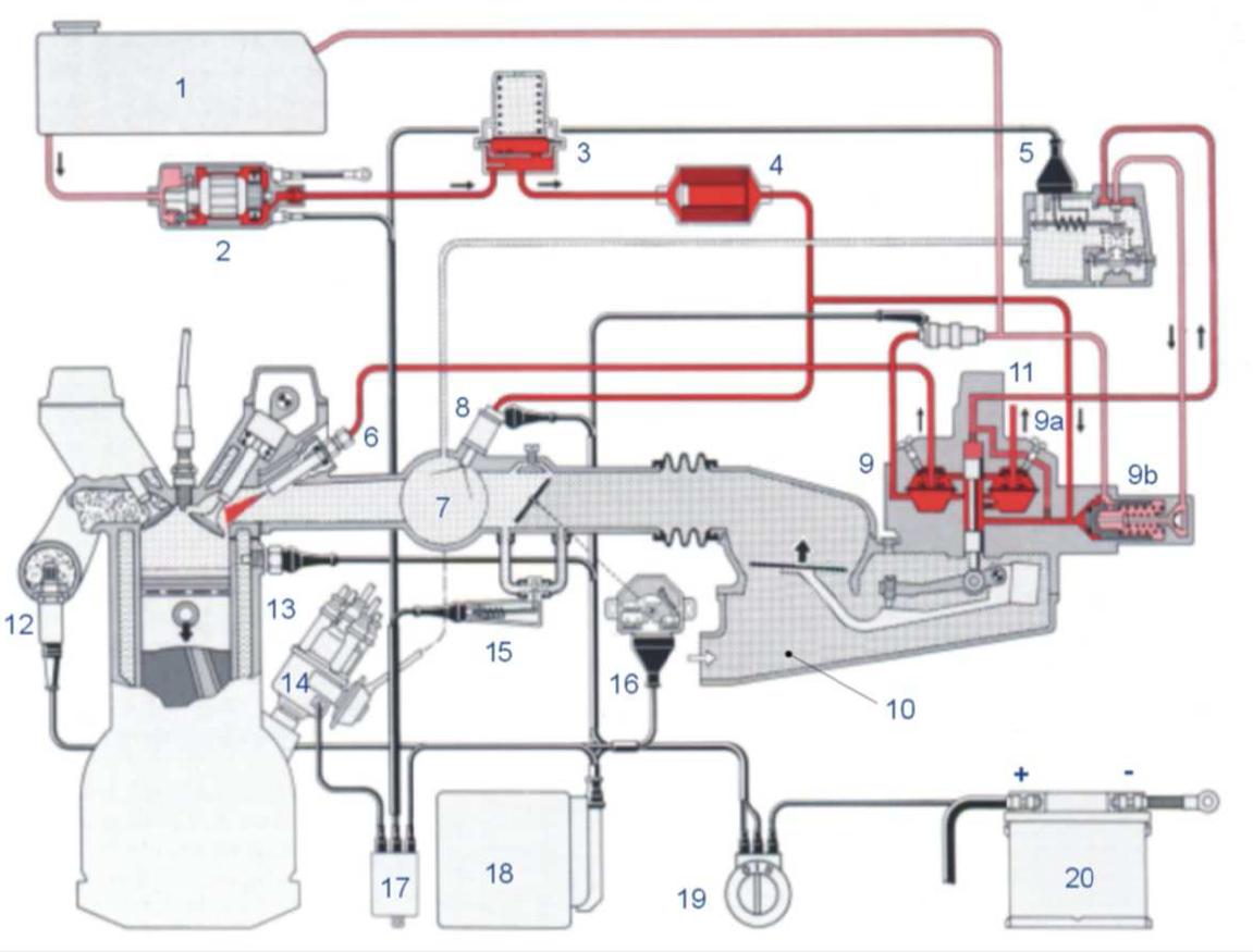

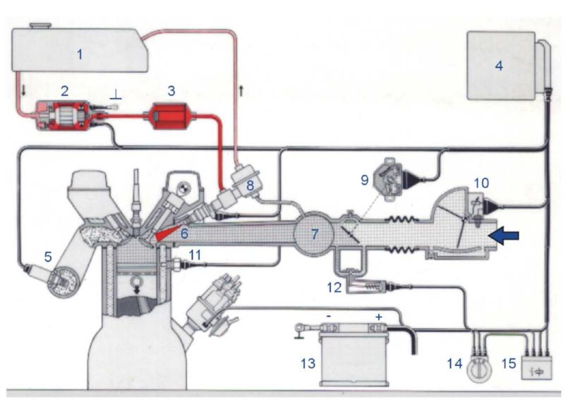

    Mam pytanie
    Jaka jest różnica pomiędzy jetronic a motronic??
    I jak na podstawie schematu elektrycznego i przeglądu elementów podstawowych rozróżnić typy tych systemów??
  • #4 8833109
    Suicide Commando
    W zasadzie to mam odpowiedzieć na takie pytanie do szkoły więc żaden konkretny silnik nie jest wymagany. Chodzi o podstawowe różnice.
    #5 8833166
    robmaz
    Podstawowe różnice:
    Jetronic steruje tylko wtryskiem paliwa.
    Motronic steruje wtryskiem i zapłonem.
  • #6 8833533
    Suicide Commando
    Dzięki
    A czy ktoś mógłby przyporządkować typy wtrysków z przykładów od 1 do 6 do tych z załączonej tabeli??
    System Jetronic, a MotronicSystem Jetronic, a MotronicSystem Jetronic, a MotronicSystem Jetronic, a MotronicSystem Jetronic, a MotronicSystem Jetronic, a MotronicSystem Jetronic, a Motronic

    Który Jetronic? Bo było ich w pip. Który Motronic, bo było ich w pip?
  • #8 8833635
    Suicide Commando
    Wiem, że jest sporo typów.
    Ale chodzi właśnie to te ogólne różnice tj. kolega wyżej dał przekład:)
