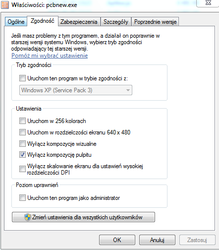

Witam!
Mam następującą konfigurację: Core i7 870, 4GB RAM, ATI HD5670 i WIN7. Zainstalowałem KiCAD'a i zauważyłem że jest bardzo powolny jeżeli chodzi o odświeżanie/zmianie widoku płytki, a szczególnie, gdy na PCB znajdują się pola masy (wtedy widać to ewidentnie).
Poprzednio korzystałem z KiCAD'a na WinXP (Athlon 2500, 700MB RAM i Radeon 9200) i śmigał jak burza, bez problemów. Zainstalowaną mam kompilację 2010-05-05 BZR 2356 oznaczoną jako stabilna. Czy ktoś się spotkał z tym problemem?
EDIT:
Znalazłem rozwiązanie, ale to tylko półśrodek. Przyspiesza działanie KiCAD, ale to wciąż nie to, co było pod WinXP. Problem najprawdopodobniej leży w API do wyświetlania grafiki. "Łatki" są dwie:
1) Zmienić styl pulpitu na klasyczny windows.
lub
2) Zmienić ustawienia zgodności dla programu do edycji PCB: pcbnew.exe
