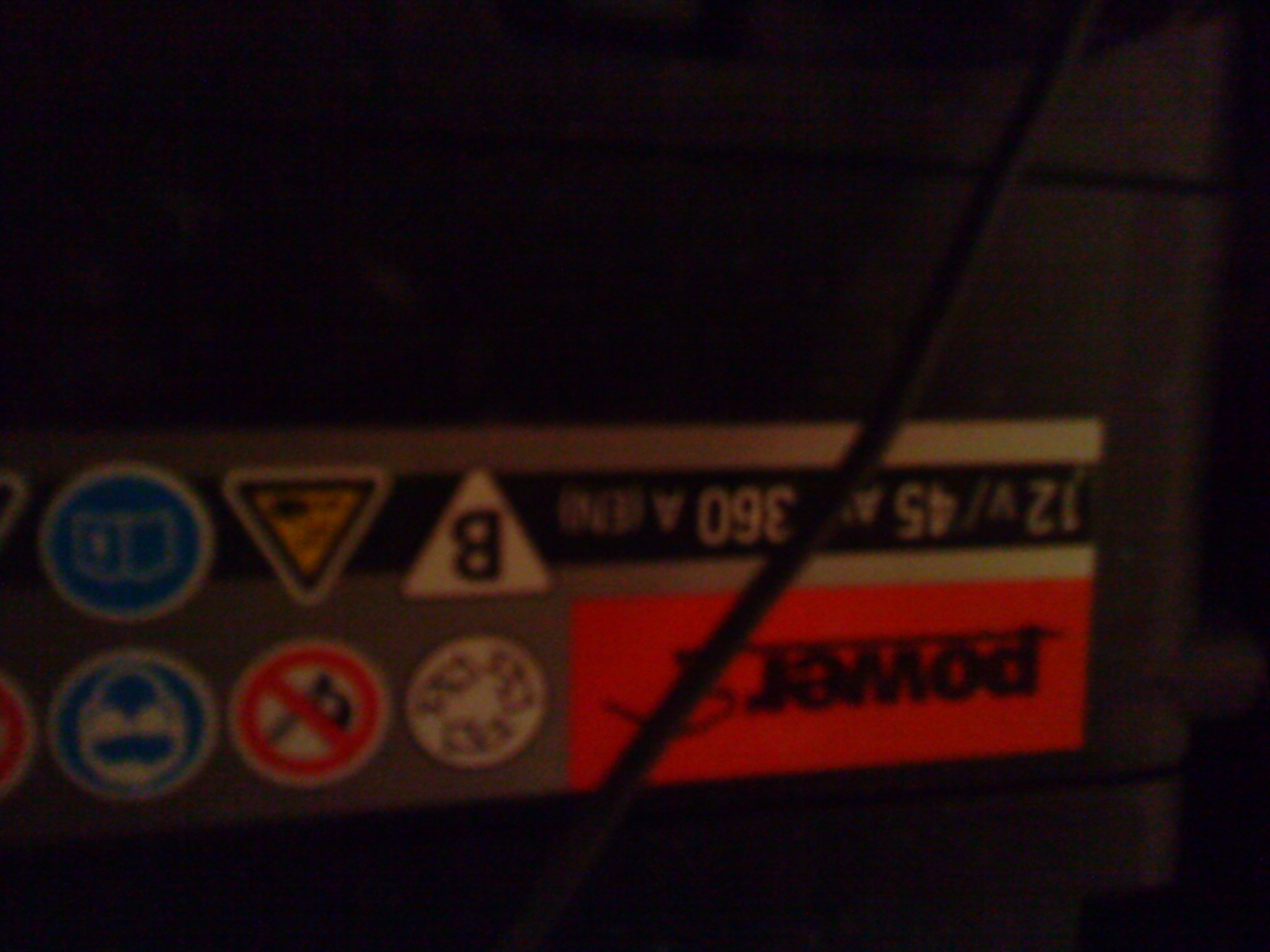

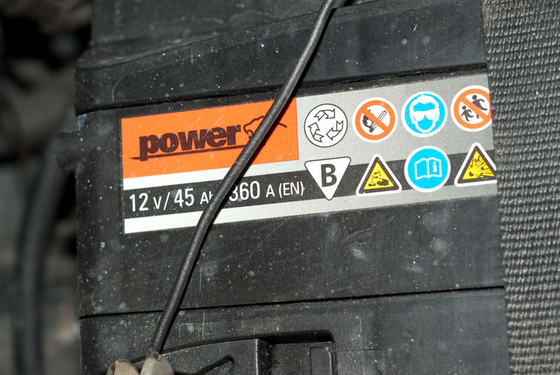

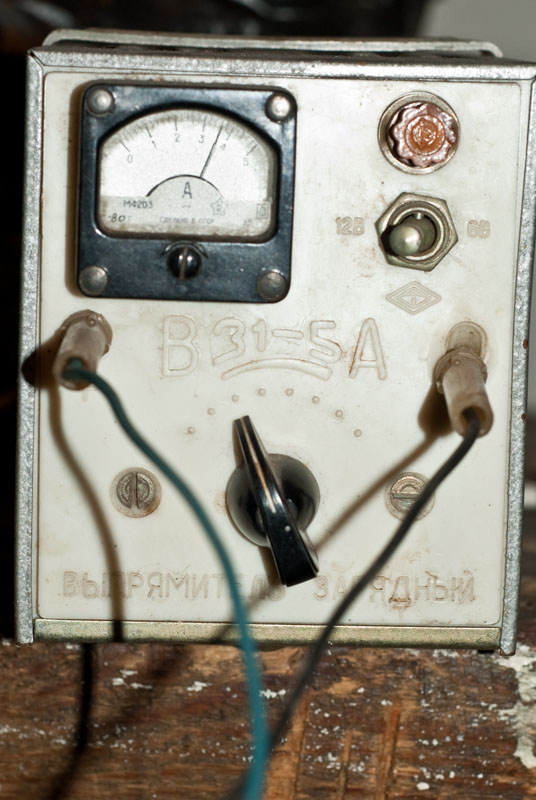

    sprawa wyglada nastepujaco: potrzebuje jak najszybciej naladowac akumulator od auta. mam prostownik dosc starej daty podlaczony do niego. pytanie moje (troche nerdowskie): czy wszystko jest dobrze ustawione (bo polaczone na pewno)? Chodzi mi glownie o to pokretlo na dole (obecnie ustawione na opcje nr.2), czy zwiekszyc wartosc tego pokretla czy moze zostawic? Czym ono steruje (legenda na prostowniku jak dla mnie niezrozumiala)
    Prosze o szybka pomoc!:)
    napiecie, natezenie i parametry akumulatora na obrazku 2.

    Podaj dane tego prostownika,ile amper daje,bo słaba jakość zdjęcia
    ładujesz 1/10 amper,ten przełącznik jest do ustawiania amperów do ładowania,jaki akumulator chcesz naładować?
    Widzę już fotkę akumulatora-ustaw pokrętło na prostowniku na 5A

    Trochę mało wyraźne to zdjęcie i nie bardzo mogę odczytać wartość na wskaźniku chodzi o to by ten przełącznik ustalić w takiej pozycji aby wskazówka pokazywała 1/10 wartości ładowanego akumulatora a która to pozycja na skali musisz sam ustalić

    Marne zdjęcia. Pokrętłem pewnie ustawiasz prąd ładowania (do odczytaniana skali). Jak aku kompletny trup, to ładuj go prądem = 1/10 -pojemności akumulatora wyrażonej w Ah

    ustaw pokrętło na 5 kropkę na obudowie,będzie 5amper,jak się nie mylę ten prostownik daje 8 amper maks,,ale to moje przepuszczenia,jest zapewne napisane na obudowie prostownika -parametry lub z tyłu na tabliczce
    Moderowany przez Błażej:
    Pogratulować dedukcji. Nawet na prostowniku, w jego typie, jest napisane - 5A, tak samo jest wyskalowany amperomierz. Ale ty odkryłeś, że jest to 8A. Ciekawe myślenie...

    Ze zdjęć widać, że prostownik jest 5A... on nie ma stabilizacji prądu, tylko regulację napięcia, więc prąd będzie zależał od stopnia naładowania akumulatora. Żeby nie uszkodzić prostownika przestaw pokrętło tak, żeby wskazówka pokazywała ok 4,5-5A. 20min ładowania przy tym prądzie powinno wystarczyć do uruchomienia silnika.

    Czyli prostownik daje 5amper tylko,,do tego akumulatora będzie wystarczający,najlepiej ładuje alternator.Podłącz pod akumulator prostownik,ustaw pokrętło do końca i odczytaj pomiar z amperomierza,powinno spadać po chwili jak jeszcze ma w sobie trochę "energii" potem ustaw na 3/4 pokrętło
  • #10 8828330
    sentixd
    wlasnie ustawilem wskaznik na 4 kropke
    caly czas pokazuje ponad 5A
    troche boje sie przekrecac dalej:)

    a wyskalowałeś amperomierz?
    A co się znajduje na skali tego FABRYCZNEGO amperomierza? Dodatkowo, jakbyś się przyjrzał bliżej, to zobaczyłbyś, jaka jest klasa tego amperomierza i w jakiej pozycji ma on pracować. Widzę, że uprawiasz pisanie dla samego pisania. Regulamin pkt 12. Ostrzeżenie.

    Akumulator to byłby full po min. 10h ładowania przy prądzie 5A. Ponad 5A nie ustawiaj, bu uszkodzisz amperomierz, a i akumulatorowi na dobre to nie wyjdzie. Akumulator jest naładowany gdy z podłączonym prostownikiem napięcie na nim przekroczy 14,6V (w końcowej fazie prąd spadnie poniżej 2A).
    W miarę ładowania prąd maleje i jeśli zależy Ci na czasie to okresowo możesz go zwiększać, tak by stale oscylował wokół 4,5A, ale nie powinieneś znacząco przekraczać tej wartości.

    sytuacja wygladala tak ze pod koniec ladowania amperomierz spadal do zera, prostownik przestawal 'bzyczec', wiec podejrzewam ze tez pracowac:) przekrecenie wskaznika wznawialo jego prace, aczkolwiek po chwili znowu bylo to samo - stop. Czym to moglo byc spowodowane? Mi sie osobiscie wydawalo ze juz wiecej ladowac (przynajmniej tak duzym natezeniem) juz nie trzeba

    to jak spada do 0 to akumulator jest naładowany
