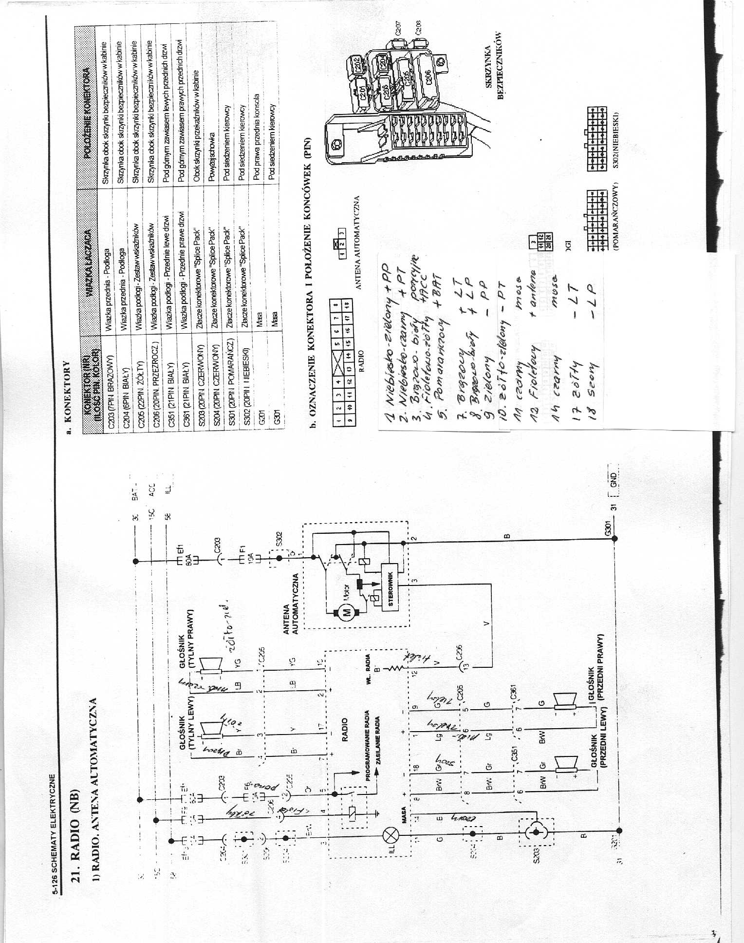

    jak w temacie mam uciętą wtyczkę i nie wiem co do czego, prosze o pomoc.

    kiedyś było AKF 9595, tezaz jest jakaś samoróbka do SONY CDX-4250R ale jest pare wolnych kabli, a po za tym nie dział automatyczna antena bo chyba jest nie podłączona - nie wiem gdzie?
    Model auta to lanos 1.6 16V SX 1999r

    Właściwie (żeby było jasne) to potrzebuje opisu wiązki kabli dochodzących do radia z samochody, powinny kończyc się jakąś wtycką, u mnie jest ona usięta - co znaczą poszczególne kolory???
    prosł bym o pomoc.
