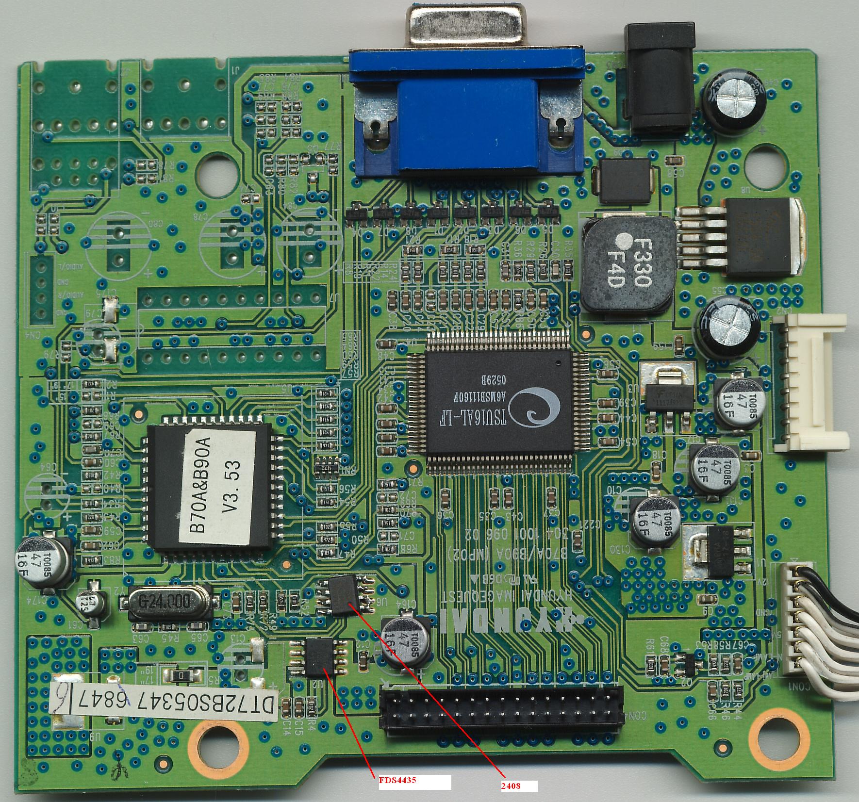

    Monitor Hyudai B70A – ogólne działanie prawidłowe, ale nie działają regulacje (oprogramowanie). Teoretycznie można by go było tak używać, ale po ok. 5 sek. Na ekranie pojawia się linijka od regulacji jaskrawości, której nie można zgasić. Na żaden przycisk od regulacji monitor nie reaguje.

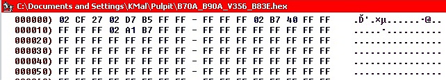

    Podejrzewając, że „wysypała” się pamięć, znalazłem wsad na jakiejś rosyjskiej stronie, jednak na nim monitor tylko zapala podświetlanie (brak obrazu), PC nie rozpoznaje typu monitora. Od początku ten wsad wydawał mi się za „ubogi” (tylko pierwsze dwa sektory zajęte, reszta pusta) – poniżej zrzut z PonyProg2000.- (na górnym pasku nazwa pliku *.hex).
    Proszę o dobry wsad, aczkolwiek podejrzewam, że coś źle myślę… to proszę mnie naprowadzić.
    Stary (poprzedni) wsad skopiowałem (24AA08I).

    Nie widziałem tej 17",ale napisz co za scalaki na płycie, matryca ?

    W LG L1750S/ L1730B na takim samym scalerze problem tkwił w zaniku syg. z kwarcu podawanego na pin.96 przez tranzystor (ów tranzystor był "najsłabszym ogniwem""
    -sprawdz oscyloskopem co się dzieje po owych z przebiegiem<5s>
    Zobacz co z nap. na scalerze 5, 3,3 i 1,8 V (takie on potrzebuje)
    -sprawdz oscyloskopem co się dzieje z nimi po owych <5s>
    Jeszcze w tym scalerze (notabene b.wadliwy) zobacz imp. Reset > oscyloskop
    jak pojawia się co parę sec. to masz scalak w tył.
    Monitor Hyundai B70A - eeprom ? tak po prawdzie > na czystej pamięci próbowałeś!?

    Poczyniłem próby na innych (podobnych) wsadach pamięci i np. z wsadem od LG L1750S obraz nie był zgodny (był przesunięty), ale po 5 sek pojawiła się na ekranie ta sama linijka od ustawienia jaskrawości, co upewniło mnie to, że awaria jest gdzie indziej.
    Napięcia na scalerze są zgodne, ale impulsy Reset pojawiają się ciągle (po ok. 5 sek. od włączenia).
    Rozwiązałem problem tak: (powiem, ale nie ma czym się chwalić, bo to jest pseudo naprawa).
    Jeżeli po zał. trzymamy (zablokujemy) przycisk MENU, to linijka nie pojawia się. Blokuje to klawiaturę, (która i tak nie działała, poza zał/wył), ale da się z tym żyć – ekran jest wolny od niechcianych treści.
    Rozdzielczość (dla wszystkich typowych), wymiary obrazu, jaskrawość, kontrast są dobre (normalne), więc do użytku nadaje się, nie mówiąc już o tym, że wielu przeciętnych użytkowników nawet nie wie, że z tyłu jest jakaś klawiatura.
    Zastosowałem dodatkowy przełącznik, aczkolwiek można było zewrzeć MENU na stałe, przy czym monitor musiałby zastać w poz. Zał., a tak możemy sterować zał/wył, ale musimy pamiętać, że po zał. mamy 5 sek na zablokowanie MENU, (przełącznik).
    ---Oczywiście wróciłem do starego (oryginalnego, zgranego) wsadu, a próbowałem na różnych pamięciach („dużych, małych”). Na złych wsadach, jak i na czystej pamięci monitor załączał się, ale ekran był czarny, widać było tylko podświetlenie – linijka nie pojawiała się.
