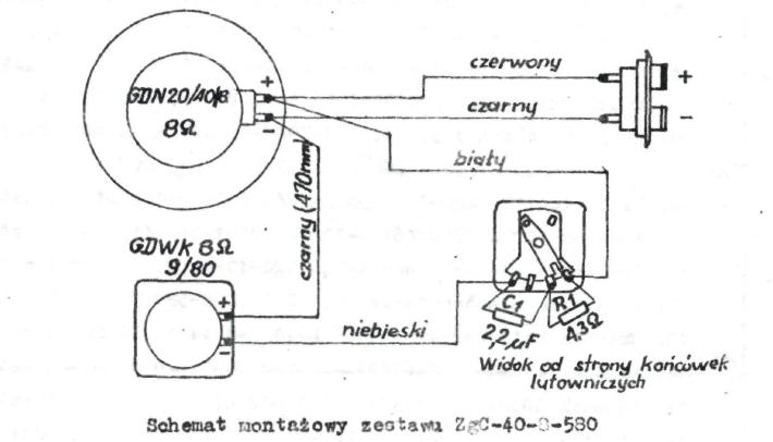

Od dłuższego czasu posiadam 2 kolumny ZgC 30-4-56 wraz ze wzmacniaczem UNITRA. Od początku jak je dostałem głośniki wysoko tonowe GDWK 9/80 nie grały jak i również nie było reakcji na ruchy przełącznikiem +/-. Wczoraj rozkręciłem jedną z kolumn i okazało się że przewody wchodzące do kolumny idą do głośnika niskotonowego GDN 20/40 i z niego jeden kabel wychodzi do przełącznika a drugi w ogóle jest nie podłączony. Wysoko tonowe w ogóle nie nie posiadają jakiegokolwiek podłączenia. I tu pojawia się pytanie laika jak to wszytko podłączyć, skąd wyjść do przełącznika i gdzie powinny być podłączone przewody od wysoko tonowego? Proszę o w miarę łopatologiczne wytłumaczenie ponieważ kompletnie się nie znam.
Z góry wielkie dzięki za wszelką pomoc.
