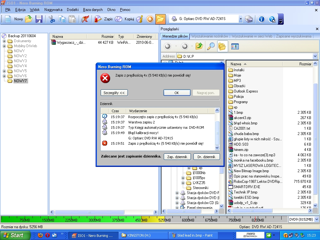

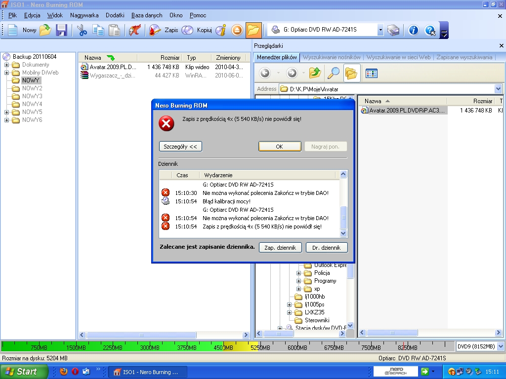

    Podczas dzisiejszych testów wywalił błedy:
    Nagrywarka DVD w komputerze zaczęła stukać głowicą przy nagrywaniu płytek Nagrywarka DVD w komputerze zaczęła stukać głowicą przy nagrywaniu płytek

    Małe podsumowanie tego co już sprawdziłem...
    Mam 4 różne nagrywarki - 2 NECa z LightScribe, 1 NEC z LabelFlash i LG z LS... WSZYSTKIE NAGRYWARKI SĄ NOWE!
    Dołączałem wszystkie do 4 różnych komputerów, zarówno bezpośrednio jak i przez adapter USB-SATA...
    Mam dwa rodzaje płytek DVD+R DL Omega i Verbatim...
    Na wszystkich nagrywarkach mam efekt stukania głowicą... NECki stukają przy nagrywaniu Lead-out, LG przy nagrywaniu Lead-in...
    50/50 czasem uda się nagrać mimo stukania, czasem się wywali...
    Z tego co zauważyłem:
    - stukają przy zaczynaniu/kończeniu płytki
    - psują jedynie płytki DVD+R DL
    - po dołączeniu do komputera 2/3 pierwsze płytki potrafią nagrać bez stukania, przy kolejnych głowica albo wpada w jakieś dziwne drgania albo stuka...
    - wydaje mi się, że problem powstaje przy przechodzeniu na drugą warstwę w DL... próbowałem dogrywać do jednej z płytek, wywalił się dopiero po przejściu na drugą warstwę...
    - wczoraj wpadłem na jeszcze jeden pomysł... do tej pory na płytkach DVD+R DL x8 nagrywałem z prędkością 4x bo mi komp nie wyrabia jak nagrywam exeki... wczoraj zapuściłem testowe nagrywanie jakichś filmów na x8, pierwsze dwie płytki nagrał bez stukania, a trzecią uwalił, ale nie na lead-in tylko przy zmianie warstwy... coś jakby gdy zwolni obroty i zmniejszy moc lasera to źle nagrywa... ???
    Królestwo za rozwiązanie ;)!
