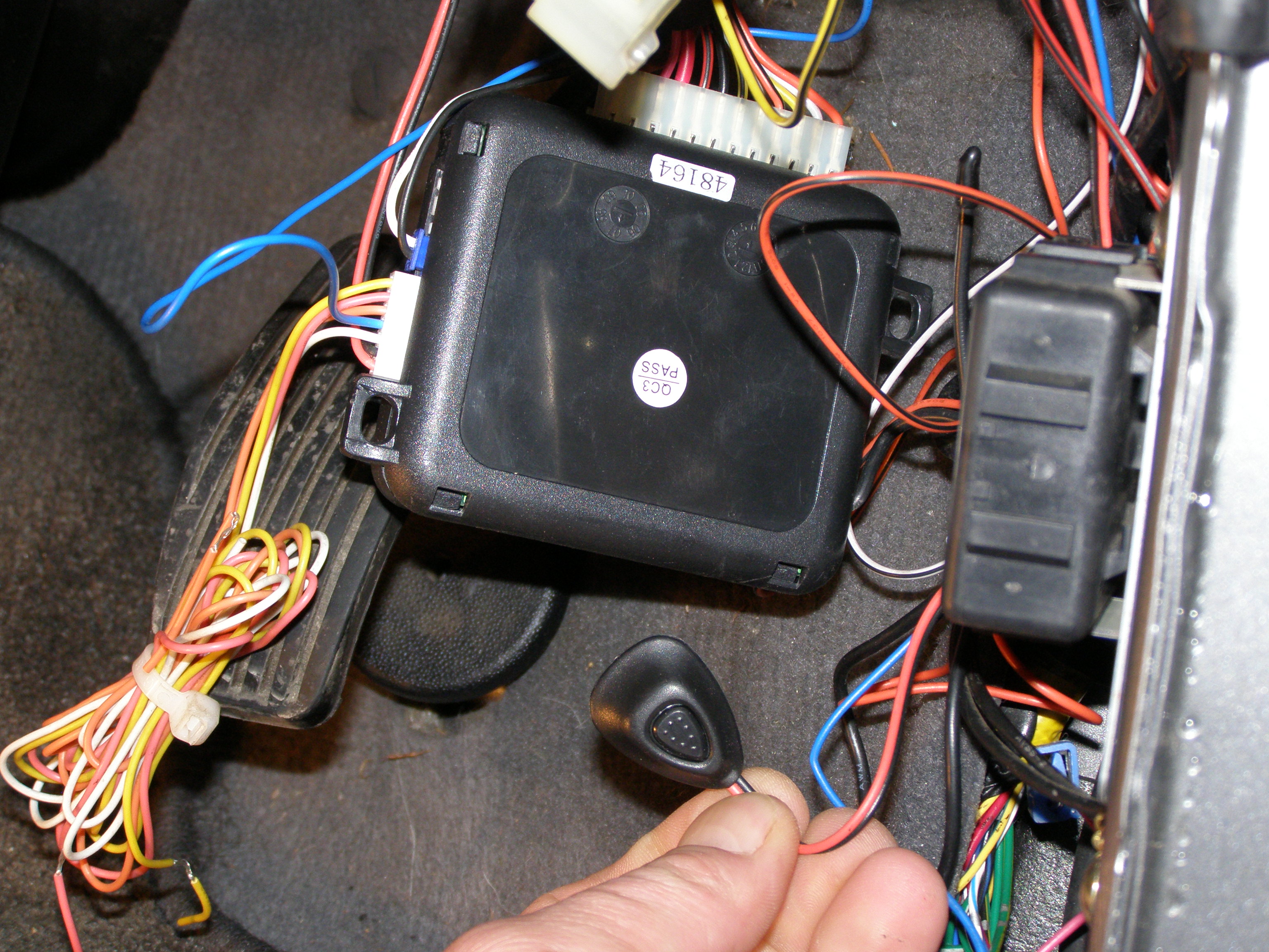

    Czy ktos jest w stanie okreslic co to za alarm?
    Sidzi on w mitsubishi L200
    Ktos nie bardzo sie przylozyl i nie podlaczyl wszystkiego (m.in. krancowek drzwi). Chcialbym dokonczyc robote, ale bez nazwy producenta ciezko znalezc opis wyprowadzen przewodow.
    Z gory dzieki za pomoc.

    Mi to wygląda na chinol z allegro plus partactwo montażowe.Nie musisz mieć schematu aby podłączyć linię drzwi.Po uzbrojeniu(nie porównuj włączeniu alarmu),podawaj masę kontrolką-najlepiej,aż zacznie alarmować,sprawdź też potem czy ten przewód wyłącza ponowne uzbrojenie po podaniu masy gdy wyłączymy alarm.Ogólnie może drzwi są podłączone ale kontakt,z braku lutu,się urwał "montażyście"?...

    Szukaj w dokumentacjach alarmów MAXICAR,MAGICAR, to jedna z tych chińskich wydumek

    Wyglada mi to na centralke firmy EXUS z Wawy,ale modelu nie znam

    Faktycznie. Najlepiej podpasowal maxicar.
    https://www.elektroda.pl/rtvforum/topic712564.html#3665561
    schemat_alarm586-786-1286.pdf
    Moze nie jest to dokladnie ten model ale uklad kolorow przewodow sie zgadza. Tak wiec niebieski do masy krancowek i zalatwione.
