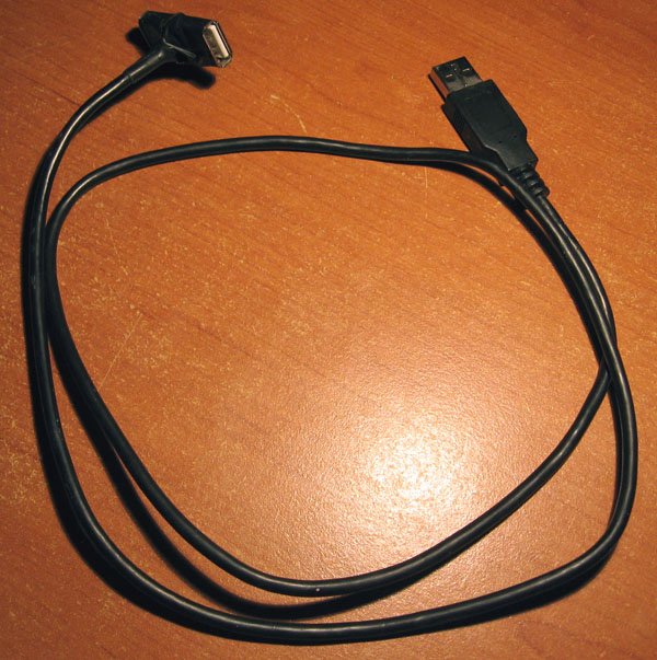

    Co będziesz potrzebował?
    1. Oprogramowanie z linka na dole postu.
    2. Kabel "rozgałęźnik" USB który pozwoli podłączyć urządzenie USB oraz umożliwi dostarczenie zasilania +5V do tego urządzenia oraz do PDA. Można do tego celu spróbować wykorzystać kable przelotowe do niektórych dysków USB, albo zlutować samemu. Proszę tylko zauważyć że PDA potrzebuje mieć podłączone zasilanie do portu USB niezależnie czy pracuje ono w trybie device czy host - producent wymyślił sobie, że kontroler USB w CPU będzie zasilany wyłącznie z portu, nigdy z baterii. Co jest nie głupie, bo oryginalnie USB miało działać tylko gdy jest podłączone do PC. Mam nadzieję że jasno to tłumaczę :).
    Dla wersji mobilnej gdy nie chcemy czerpać zasilania z innego portu USB, można skorzystać z kilku paluszków albo zrobić sobie DC-DC step-up z akumulatorka 1.2V na 5V. Fotka konstrukcji której ja używam - w linku na dole. Dobrze jest wrzucić rezystor kilkadziesiąt Ohm przed zasilanie do PDA, ponieważ oprócz zasilania układu kontrolera USB będzie ono próbowało się ładować, co szybko zeżre nam baterie. Trzeba dobrać na czuja, jak damy za dużo to spadek napięcia będzie przekraczał tolerancję dla +5V już przy lekko rozładowanej baterii, jak za mało to bateria pójdzie raz dwa.

    Jak mogę połączyć dwa gniazda USB ze sobą?
    Wystarczy że rozetnę koszulkę kabla i wcześniej przygotowane drugie gniazdo USB z przylutowanym takim samym kablem zlutuję z oryginalnym?co z ekranem?
    Czy jedno i drugie gniazdo może się stykać, czy powinno być czymś oddzielone?
    Edit;
    Rawsock a nie czarny i czerwony przypadkiem?
  • #19 9583564
    rawsock
    Ekrany łączysz ze sobą ale można to olać i obciąć, nic się nie stanie. Konektory mogą się stykać bo obudowy są podłączone do ekranu właśnie. Ten konektor przez który będziesz dostarczał zasilanie może mieć tylko czarny i niebieski podłączony.
