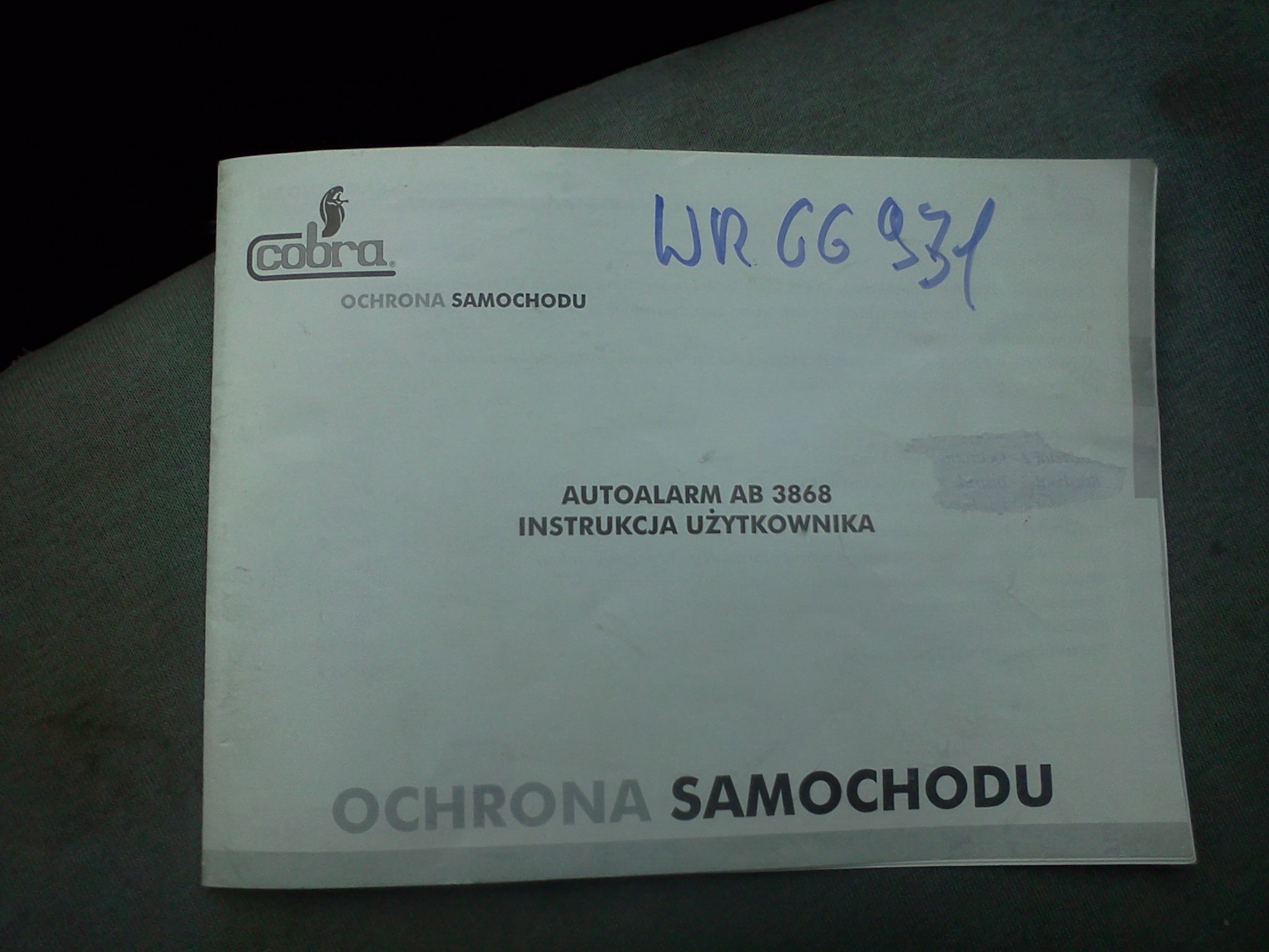

    Podczas alarmu kierunkowskazy mrugały, a otwieranie drzwi z kluczyka mają tylko drzwi kierowcy.
    przesyłam fotkę syreny i strony z instrukcji obsługi jak nie pomoże to odkręcę syrenę i może na odwrocie będzie więcej informacji.
    Niezamykanie drzwi i wycie alarmu Niezamykanie drzwi i wycie alarmu
    #9 8839635
    milejow
    Dobra, cobrę już dobiłeś, teraz pojedź do elektryka żeby sprawdził, który siłownik nie podaje sygnału zwrotnego do BSI o fizycznym zamknięciu zamka
