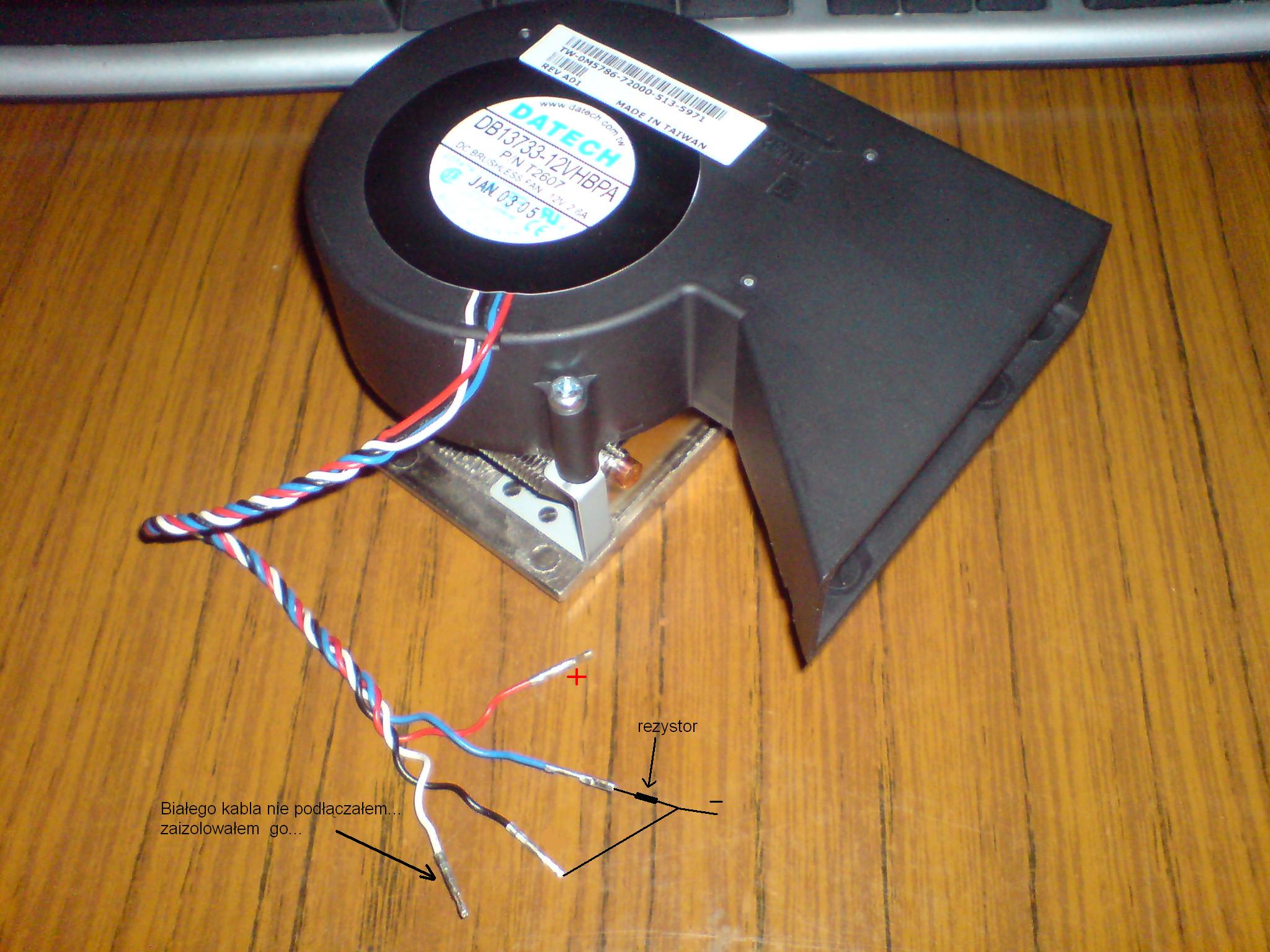

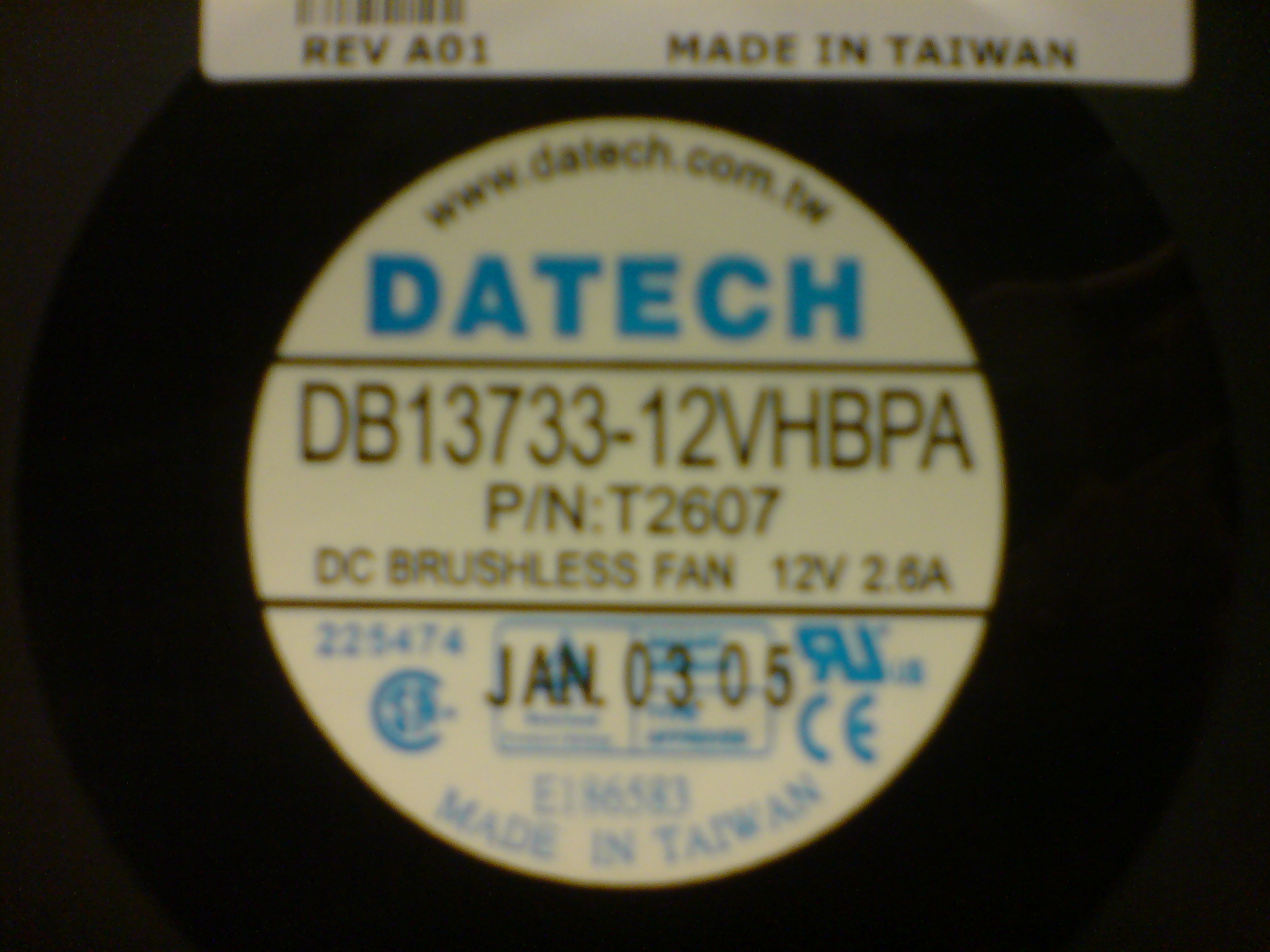

    Zakupiłem sobie nowe chłodzenie do komputera i przez nie uwagę nie sprawdziłem gniazda zasilania wentylatora. Na płycie głównej mam gniazdo z trzema bolcami, są tam trzy kable żółty czerwony i czarny. I mój problem tkwi, iż przy moim wentylatorze wychodzą cztery kable biały, czarny, niebieski i czerwony i nie wiem jak go podłączyć. Po próbach stwierdziłem, że:
    Czerwony, czarny - zasilanie
    Niebieski - impulsowe sterownie wiatrakiem
    Biały -....
    Macie jakieś propozycje jak go podłączyć?
    Zamieszczam zdjęcia.

    Znalazłem kilka rezystorów w domu... popróbowałem i działa:!: dobrałem rezystor taki na którym wentylator ma prawidłowe obroty. Chodzi super, dzięki wielkie :D
    Mniej więcej tak to zrobiłem

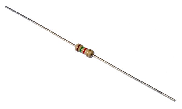

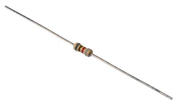

  • #15 8881042
    jarek561
    Coś takiego tyko nie znam wartości tego rezystora ale najprawdopodobniej kilka ohm

  • #16 8881232
    JaJeCkO777
    diody na tym rezystorku będą działać ale nie wiatrak (przynajmniej mój nie chciał )
  • #17 8881305
    gasak
    Poziom 19  
    Rezystor ma wartość 1.5k -+5% ;)
  • #18 8907290
    jarek561
    Dokładnie jest to rezystor (8.1 Kohms, +/-10%)
