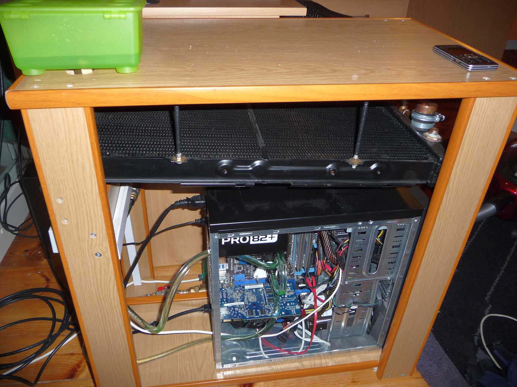

    Po długim studiowaniu tego wątku, a także innych zakamarków sieci postanowiłem spełnić swój plan zamontowania do komputera chłodzenia wodnego. Zamieszczam niżej kilka zdjęć prezentujących ostateczny wynik moich prac. Może usłyszę jakieś ciekawe pomysły na dalszą rozbudowę, albo (mam nadzieję) konstruktywną krytykę, by dalej popracować nad tym rozwiązaniem.
    Nie wiem czy opisywać dokładniej użyty sprzęt oraz zastosowane rozwiązania, ale jeśli będą zainteresowani chętnie opowiem ;-).
    Tematem przewodnim było zastosowanie chłodnicy samochodowej z powodu tego, że jej koszt był bardzo podobny do ceny wielokrotnie mniejszej typowej chłodnicy do WC.
    Zestaw ciągle w budowie. Docelowo na chłodnicy pojawią się 2 wiatraki 25cm, oraz ewentualnie dodatkowo na nagrzewnicy 1x14cm.
    Chętnie wysłucham wszelkie uwagi :-)

    No ładnie ogólnie wygląda ale zawsze mogło być lepiej. Mógłbyś jeszcze się pochwalić jak z temp. o ile spadła i ile wynosi w stresie?
  • #5 8838371
    luke-z
    Trochę przesadziłeś z wielkością tej chłodnicy. Ale myślę, że poprostu dałeś to co miałeś.

    Jak pisałem pomysł na użycie chłodnicy samochodowej wziął się z tego, że ich cena była podobna do cen typowych chłodnic komputerowych, a powierzchnia nieporównywalnie większa. Ostateczny wybór polegał na liczeniu powierzchni chłodnic i dzieleniu ich przez ceny z allegro i kupiłem tą którą widać, od jakiegoś starego Audi.
    Większość adaptacji chłodnic jakie widziałem była pionowa, jednak mnie zaciekawiła możliwość pasywnej jej pracy w przypadku zamocowania poziomego i pozostało mi tylko wymyślić jak ją zmieścić przy komputerze. Jako rozwiązanie przyjąłem zbudowanie "przedłużenia" biurka, czym zyskałem w końcu miejsce na głośnik w sensownym miejscu przy monitorze.
    Ta chłodnica miała być jedynym odprowadzeniem ciepła, jednak po oględzinach domowego garażu i piwnicy, a także konsultacjach z tatą, udało się jeszcze wygrzebać nagrzewnicę łady (nieużywaną więc wyglądała cudnie i nie mogłem jej nie zamontować), mnóstwo rurek miedzianych (zawsze trochę powierzchni), oraz tubę którą widać z zamontowanym termometrem (bodajże od grzałki).
    Jak mówiłem wszystko to z małą nadzieją że uda się utrzymać mojego Phenoma 955 w sensownych temperaturach. A to właśnie ten procesor, który wcześniej nieudolnie chłodziłem Arctic Freezerem Extreme, sprawił że skusiłem się na chłodzenie wodą.
    Dopóki chłodziłem powietrzem 3,2GHz chodziło prawidłowo, 3,6GHz zazwyczaj ok, ale po dłuższej grze czy innym obciążeniu kompa niestety już się przegrzewał.
    Na bloku który mam (EK Supreme LT) udało mi się uzyskać minimalną różnicę temperatur, między temperaturą pokazywaną przez rdzeń, a temperaturą po wyjściu z chłodnic, na poziomie 16stopni (teraz chyba coś źle zmontowałem i mam około 19stopni różnicy), oczywiście pod pełnym obciążeniem Prime'm.
    Chwaląc układ podpowiem, że kiedy wszystko grało dobrze osiągnąłem stabilne 3768MHz 204x18,5 przy napięciu 1,4875V. Woda podgrzała się do 30 stopni (czyli jakieś 5-7 stopni więcej niż w pomieszczeniu, ale niestety nie wiem dokładnie), a procesor miał 46 stopni. Przy dalszym kręceniu nie grzał się już bardziej, ale nie mogłem go ustabilizować, a późniejsze problemy z chłodzeniem zakończyły testy.
    Wyników takich niestety nie udało się utrzymać bez użycia wiatraków, a szkoda, bo miałem nadzieję, że to się uda.
    Aktualnie pracuję na kompie bez wentyli, ale sprawia to że całość potrafi się nagrzać. Dopóki komputer po prostu jest odpalony woda ma około 30stopni. Jednak jeśli pogra się trochę w Crysis'a czy odpali Prime'a woda dochodzi do 40 stopni, co sprawia, że procesor jest już dość ciepły.
    Dopóki nie stworzę ostatecznej wersji konstrukcji ciężko mi dokładnie sprawdzić wydajność chłodzenia, bowiem strasznie długo trwa jego nagrzanie. Do układu wchodzi w końcu ponad 3 litry płynu.
    Chętnie zamontuję chłodzenie karty graficznej, ale powstrzymują mnie narazie ceny Fullcover'ów, a nie jestem jeszcze przekonany do chłodzenia samego GPU bez jego okolic. Może macie w tym temacie jakieś doświadczenie?
    Co myślicie o uzyskanych temperaturach? Czy nie są może trochę za duże? Ja tłumaczyłem je tym, że podkręcony procesor ciągnął około 180W, dodatkowo chipset 20+W, oraz pompa (cyrkulacyjna od obiegu wody) 35W, ale może mimo to powinny być mniejsze?
    A co do nieporządku kabli, to mam tak serdecznie dość tej obudowy, że najpierw się jej pozbędę, a wtedy poukładam sensownie kable. Aktualnie za często muszę coś grzebać w środku, żeby sensownie je pospinać.

    CrazyPit
    z jakiej pompki korzystasz?
    jaki płyn chłodzi układ?
    jak wyglądają temperatury mosfetów w sekcji zasilania CPU?
    co go chłodzenia karty - fullcover nic innego nie polecam(od jakiegoś czasu mam na swojej)
  • #9 8848050
    _MatiM_
    Aktualnie jest Wilo Z-15 od obiegu wody, ale testowałem przez chwilę taką od centralnego ogrzewania o 2krotnie większej mocy, ale temperatury były porównywalne. Mimo to pompka nie pracuje tak cicho jakbym tego chciał i w niedługim czasie będę szukał jakiejś cichszej.
    Układ zalany Borygo zmieszanym z wodą demineralizowaną, ale już się pogubiłem w jakiej jest proporcji.
    Mosfetów nie chłodzę dlatego potrafią się rozgrzać. Ostatnio osiągały około 45stopni pod pełnym obciążeniem niepodkręconego procka.

    Z własnej praktyki wiem jak trudno zbudować sprawny układ chłodzenia, więc też mam kilka rad:
    - W obudowie umieść z 2 wentylatory cyrkulujące powietrze i ją zamknij.
    (w tej chwili nie chłodzisz dysków, kości pamięci i sekcji zasilania płyty gł.
    - Pod chłodnicę umieść kilka wentylatorów na wolnych obrotach, będzie cicho, a temperatura płynu znacząco spadnie.
    - pompa z której korzystasz pobiera dość sporo prądu, lepiej zamienić ją na HEL-WITA UPH15-15 E1 8W.
    Chłodnica jest pod kątem, mam nadzieję, że kierunek przepływu płynu umożliwia jej dokładne odpowietrzenie.

    Obudowa normalnie jest zamknięta, ale muszę dodać jej trochę wentylacji, bo aktualnie jest jeden 12cm i to niestety za mało.
    Wentylatory mam plan umieścić na chłodnicy, czy to coś zmienia?
    Jak już pisałem pompa jest do wymiany i będę szukał jakiejś cichej. Czy sam używasz tej poleconej przez Ciebie? Jak się sprawuje?
    Chłodnica jest pod kątem by ułatwić napełnianie układu i samoczynną cyrkulację. Po rozgrzaniu wody cała jest przyjemnie ciepła ;)
    Zaczynając zabawę w chłodzenie wodne miałem nadzieję, że zmniejszę ilość wentylatorów, ale jednak jest ich coraz więcej. Mam nadzieję, że w okresie świątecznym uda mi się dopracować docisk bloku do procesora i wentylację chłodnic, dzięki czemu w nowym roku będę mógł potestować sprzęt na poważnie.

    1-Wentylatory mam plan umieścić na chłodnicy, czy to coś zmienia?
    2-Czy sam używasz tej poleconej przez Ciebie? Jak się sprawuje?
    1- Tak. Wentylator powinien dmuchać na chłodzony obiekt, nie odwrotnie, ciepło grawitacyjnie unosi się ku górze, więc lepiej wentylatorem dmuchać z dołu.
    2- Niestety nie używam, a bardzo bym chciał. Założeniem mojego projektu było zminimalizować koszta, a ta pompa jest wyjątkowo droga (około 300zł).
    Pamiętaj, że chłodzenie wodne nie było i nie będzie pomysłem, dzięki któremu pozbędziesz się wentylacji (wentylatorów). Główną zaletą tego typu chłodzenia jest cisza i skuteczność.
