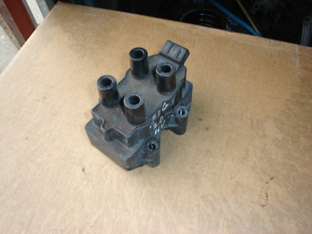

    Z całym szacunkiem wiem ze starasz mi się pomóc lecz upieranie się przy CZYSZCZENIU ROZDZIELACZA jest błędem w tym przypadku
    Tak wygląda cewka w tym aucie

  • #8 8842756
    emeryt2
    Rob - co mu brakuje , gdy nie chce palić na benzynie? paliwa , czy iskry? To podstawa!

    KS2507
    Ja bym zaczął od podmiany cewki WN i sprawdź czujnik obrotów wału korbowego.

    emeryt2 - paliwa nie brakuje stan około 20 litrów w zbiorniku iskra hmm niby to jakaś droga dyby nie fakt gdy nie palił na bp to palił na lpg z dotyku nie licząc telepania i zachowywania się tak jak by nie palił na wszystkie gary (nie specjalnie się martwię o lpg bo wszyscy wiemy by lpg było oki to bp musi działać bez zastrzeżeń)
    KS2507 – z ta podmiana sie wstrzymuje bo pokitane tam jest dojście wiec Niechciał bym unieruchomić autka na amen ;-)
