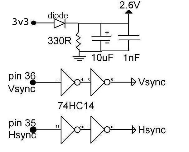

    Wiem że taki temat już był ale nie za wiele informacji jest w nim zawarte.
    Chciałbym podłączyć moją konsole xbox do monitora. Znalazłem schemat wykaz elementów itd. Cały układ jest oparty na układzie lm1881, dwóch kondensatorach 0,1uf i rezystorze 630k. Znalazłem na innym forum informacje, że to nie będzie działać z konsolą wersji 1.6, nie koniecznie wiem jakiej wersji jest moja konsola. Data produkcji 2005.06.17, chipmod na ALLADIN XT. Proszę o wszelakie informacje na ten temat i co jeszcze ewentualnie potrzebuje.
    Z góry dziękuje.
    Jednak moja wersja konsoli to 1.6. Czy jest jakiś sposób aby to zrobić?
    Chcę mieć możliwość grania na zwykłym Tv jak i również na monitorze.
    Tutaj znalazłem schematy http://forum.xboxonline.pl/topic/30672-sprawdzony-sposob-na-port-vga-w-xbox/ .

    tranzystorA200
    Nie ma. V1.62 ma bodajże xcalibura, który nie obsługuje takiej funkcjonalności.
    Pozostaje kupno VGA Boxa

    kszydlo
    Szukając czegoś więcej na ten temat znalazłem taki schemat(zdjęcie poniżej). zadziała to?? kabel vga do xbox z 2005.06.17 v1.6 chipmod ALLADIN XT

    kszydlo
    Dzięki ale to nie jest chyba schemat płyty 1.6. nie mogę zlokalizować tych pinów (35 i 36). Może wiesz które piny na xcalibur są od synchro?

    crook1
    Widzę że kolega kszydlo nie poczytał strony źródłowej którą podałem.
    Możesz też sprawdzić notę katalogową tego Xcalibura i tam pewnie znajdziesz nóżki odpowiedzialne za V i H sync.

    crook1
    No to lipa, faktycznie nic nie znalazłem na temat tego Xcalibur-a.
    Ale jest jedna rzecz którą powinieneś wiedzieć, jak nawet zrobisz w jakiś sposób kabel na VGA(np na LM1881) to i tak nie masz szans na jego uruchomienie bo nie ma BIOSa do Xcalibura z obsługą VGA.

    kszydlo
    Czyli pozostaje mi kupno vga box'a albo tv box'a. Dzięki wielkie za pomoc.
