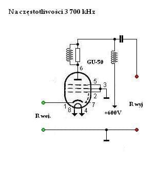

    Witam i o pomoc proszę.
    Potrzebuję informacji na temat lampy GU-50, a w szczególności opornosci wejściowej i wyjściowej tej lampy - pracującej jako wzmacniacz końcowy w.cz. z uziemnionymi siatkami, sterowany w katodzie.
    Częstotliwość pracy 3700 kHz, napięcie anodowe 600 V .
    Z góry dziękuję za pomoc.
    Dane te są niezbędne do prawidłowego wyliczenia obwodów wejściowych i wyjściowych tego wzmacniacza.
    Lampa GU-50 oporności wejścia i wyjścia

    Podaję z pamięci i mogę się mylić. Nie budowałem takich wzmacniaczy od 30tu lat....
    Oporność wejściowa takiego wzmacniacza to około 150 omów, wyjściowa na poziomie około 3 k omów, przy czym ta oporność jest zależna od wielkości wysterowania lampy.
    Przypuszczam że rysunek należy traktować jako poglądowy.
    Trochę bym podniósł napięcie zasilania, 600V to trochę mało, lepiej pracuje przy około 900 V i mniejszym prądzie anodowym.

    Oczywiście że poglądowy - nawet bardziej niż poglądowy !
    Paru elementów brakuje :D - ale do mego pytania jako tako wystarczy.
    Z tą wejściową to by się nawet zgadzało, bo w/g informacji z "netu" wzmacniacz
    3 x GU-50 nie potrzebuje dopasowania wejścia do wyjścia TRX-a, bo wtedy oporność trzech równoległych lampek daje równe 50 Ohm.
    Inne źródła podają że 240 Ohm :?: - no ale przynajmniej zakres mam co by proste dopasowanie typu L na wejściu wyliczyć.
    A że "witaminka" będzie na jedno pasmo, sterowana 4-5W z QRP home-made, lub z FT-817 to i kłopotu z tym być nie powinno.:idea:

    Witam, oporność wejściowa GU50 to tak 150-200 Om. Można wejście zrobić na autotransformatorze i dobrać odczep na minimalny SWR. A na wyjściu lampy to obliczymy ze wzoru: Ra = Ua ÷ (1.87 × Ia) gdzie:
    Ra = impedancja od strony anody w Omach,
    Ia = prąd anodowy przy maksymalnej mocy w Amperach (GU50 to w zależności od egzemplarza to +-0.12A, czasem do 0.14A)
    Ua = napięcie anodowe w Voltach.
    Warto pamiętać też o tym, że ze wzrostem Ua wzrasta współczynnik wzmocnienia lampy i potrzebna jest mniejsza moc sterowania. Jedną z zalet tego wzmacniacza jest też liniowość pracy i brak konieczności neutralizacji.
