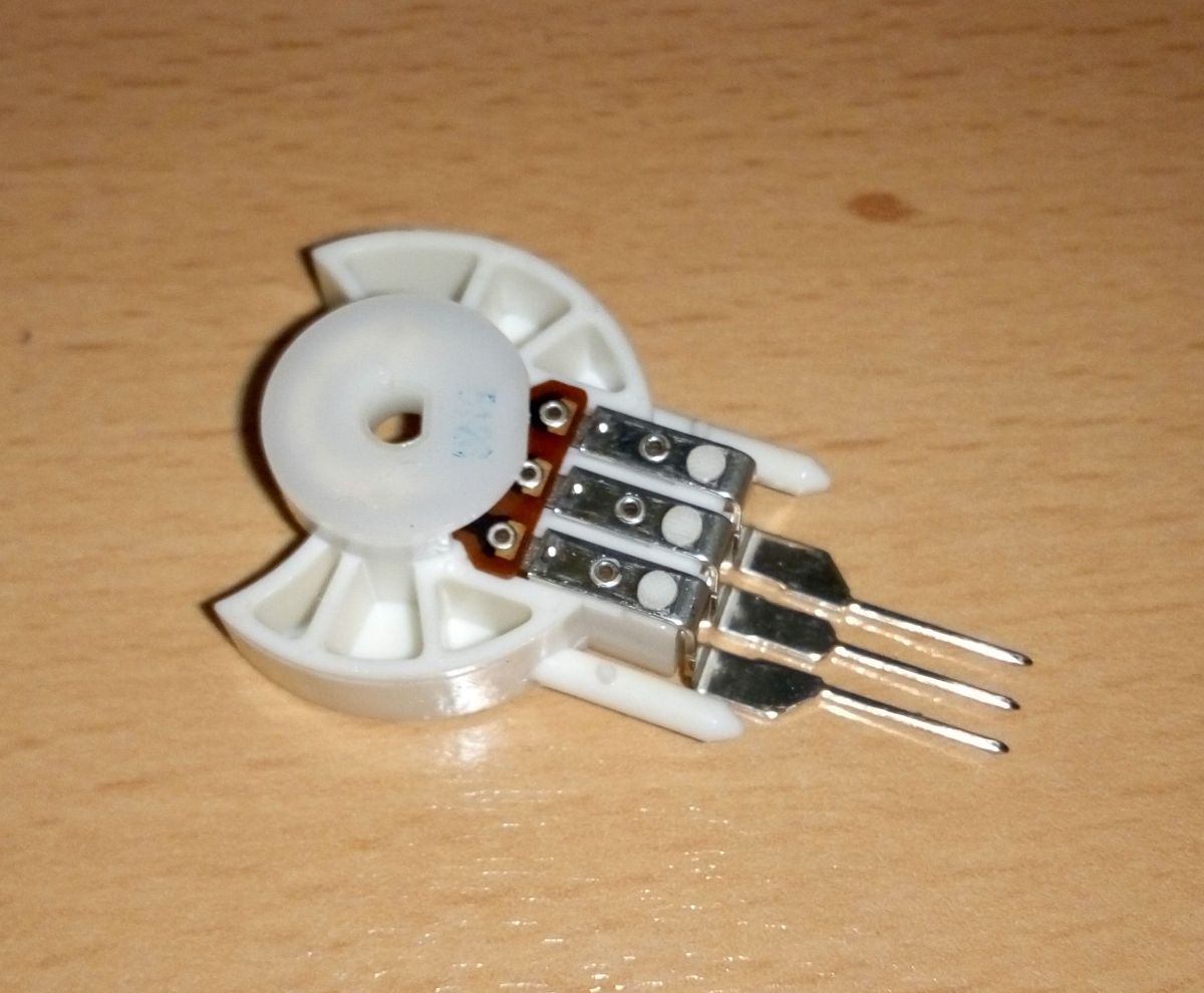

    Temat dotyczy silniczków nastawczych sterowania klapami od nadmuchów Audi A4 B6. Częstym problemem występującym w samochodach z tego typu klimatyzacją (klimatronik) jest uszkodzenie silniczków nastawczych klap. Po dłuższej analizie błędów jakie pokazuje VAG i po demontażu owego silniczka okazuje się że problem tkwi nie w samym silniczku tylko w potencjometrze który jest wewnątrz obudowy. Mianowicie potencjometr jest tam potrzebny po to aby sterownik wiedział w jakim położeniu jest dana klapa (silniczek). Jeżeli grafit w potencjometrze z biegiem czasu ulegnie zużyciu silniczek wariuje i sterownik pokazuje błąd. Koszt wymiany takiego silniczka na nowy to około 400zł. Dlatego też zastanawia mnie czy nie warto poszukać samego potencjometru. Ma on oznaczenie C34310. Cały silniczek z przekładnią ślimakową i obudową są dobre więc po co płacić niepotrzebnie za całość. Może ktoś z kolegów na forum spotkał się z takim potencjometrem.

    Pomierzyłem ten potencjometr o opór jaki wykazuje jest w przedziale 0,30 kOhma do 4,5kOhma

    Wszystkie te silniczki są prod. Bosch-a, natomiast Denso to producent całej nagrzewnicy, a wcześniej Magneti-Marelli
    Co do samych potencjometrów to bardzo ważny jest kolor kółka który oznacza zakres pracy potencjometru
    Biały/Czarny 120*
    Pomarańczowy 180*
    Zielony 270*
    na Alledrogo i Alli są dostępne ryżowe zamienniki ale one występuja tylko w wersji 120*

    Jak to sie naprawia? w moich silniczkach (passat B5FL) są potencjometry grubsze z blaszkami odgietymi jak na foto.. a te co mozna zakupic sa plaskie, to sie da jakos polaczyc??
    Zdjęcie potencjometru z trzema metalowymi nóżkami na drewnianym tle.
