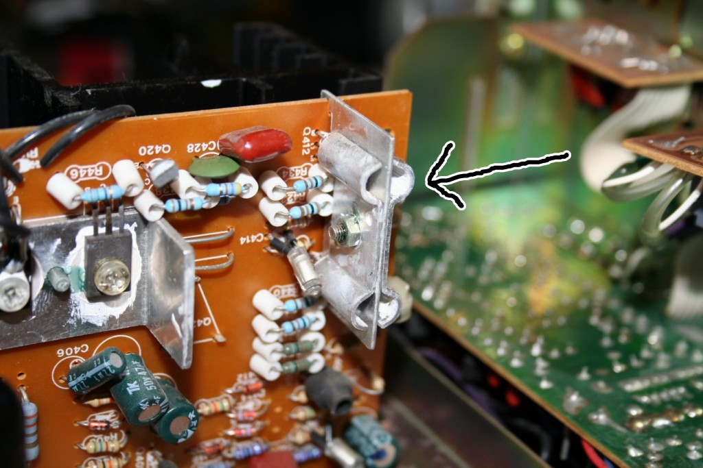

    Poza tym że trzeszczą potencjometry to jeszcze ten element na foto.
    Poza tym co można by jeszcze wymienić na nowe ,jakie kondensatory.
    Ktoś w wawy się może zajmuje odnawianiem starych wzmacniaczy?
    https://obrazki.elektroda.pl/7307782500_1291738634.jpg

    Potencjometry można przeczyścić[np.Kontaktem] lub wymienić.Należało by przekonserwować też przełączniki i gniazda.Co do wymiany kondensatorów to ew.można wymienić główne z zasilacza.Można wymienić wszystko tylko czy jest sens?.Jeśli działa to raczej nie grzebał bym w nim.Super nowoczesnego sprzętu i tak z niego nie zrobisz,a tak masz vinitage.Co do tego elementu to dokładnie nie widać na zdjęciu,możliwe że to radiator.Pozdrawiam.

    Te czerwone kostki to kondensatory stałe i nie ma potrzeby ich wymiany[jeśli sprawne].Co do kondensatorów zasilacza to mogą być o nieco większej pojemności i napięciu lub takie jak stare.Korzystnie o małej rezystancji[ ESR] np.Kendel,Nichicon.Co do formowania,to nowe fabrycznie kondensatory go nie potrzebują,chyba że masz jakieś z przed kilkudziesięciu lat.:D.A ten element to zrób zdjęcie z drugiej strony bo nakrętka nic nie mówi,choć "strzelanie" to pewnie jakieś naprężenia mechaniczne od temperatury.Można wymienić radiatorek na "jednoelementowy".:D

    Te elementy z obrazków to tranzystory. Na płycie oznaczone jako Q412 Q411. Musisz odkręcić śrubę, na płaskiej stronie tranzystora jest jego oznaczenie.

    Co masz na myśli pisząc: "Element zaznaczony na foto trzeszczy dopóki się nie rozgrzeje."? W rękach trzeszczy, jak go miętolisz? :D Żarty żartami, ale dokładny opis usterki jest ważny. Zgaduję, że słychać trzeszczenie w głośnikach, gdy poruszasz tym elementem... a po rozgrzaniu tak się nie dzieje. Zakładając, że nie ma zimnych lutów, to winne są tranzystory. Czasem tranzystory ze starości albo od wibracji psują się. Ale w sprzęcie tej klasy powinny to być raczej oryginalne elementy, i to parowane, z konkretnej grupy wzmocnienia, co wiąże się z kupnem większej ilości i dobieraniem w pary.
    Po naprawie można sprawdzić, czy faktycznie parametry wzmacniacza odbiegają od tych, które miał 30 lat temu. Najpierw można sprawdzić, czy napięcie stałe na wyjściu nie przekracza 20mV, potem sprawdzić prąd spoczynkowy, potem przy pomocy komputera można zmierzyć zniekształcenia nieliniowe, intermodulacyjne i pasmo przenoszenia. Ewentualnie moc maksymalną i zachowanie się wzmacniacza przy dużym obciążeniu.

    -tak dokładnie trzeszczenie/chrobotanie słychać w głośnikach .

    Element zaznaczony strzałką na fotce w pierwszym poście to radiator tranzystorów małej mocy. Nie przejmuj się, gdy parzą. To standard w harmanach.

    chrobotanie może byc spowodowane właśnie zestarzałymi tranzystorami, szczególnie właśnie tymi małymi, co potwornie się grzeją. Lub luty - wpierw je sprawdź opukując jakimś izolatorem, patykiem płytki podczas pracy oraz poruszać nimi zwłaszcza na złączach.
