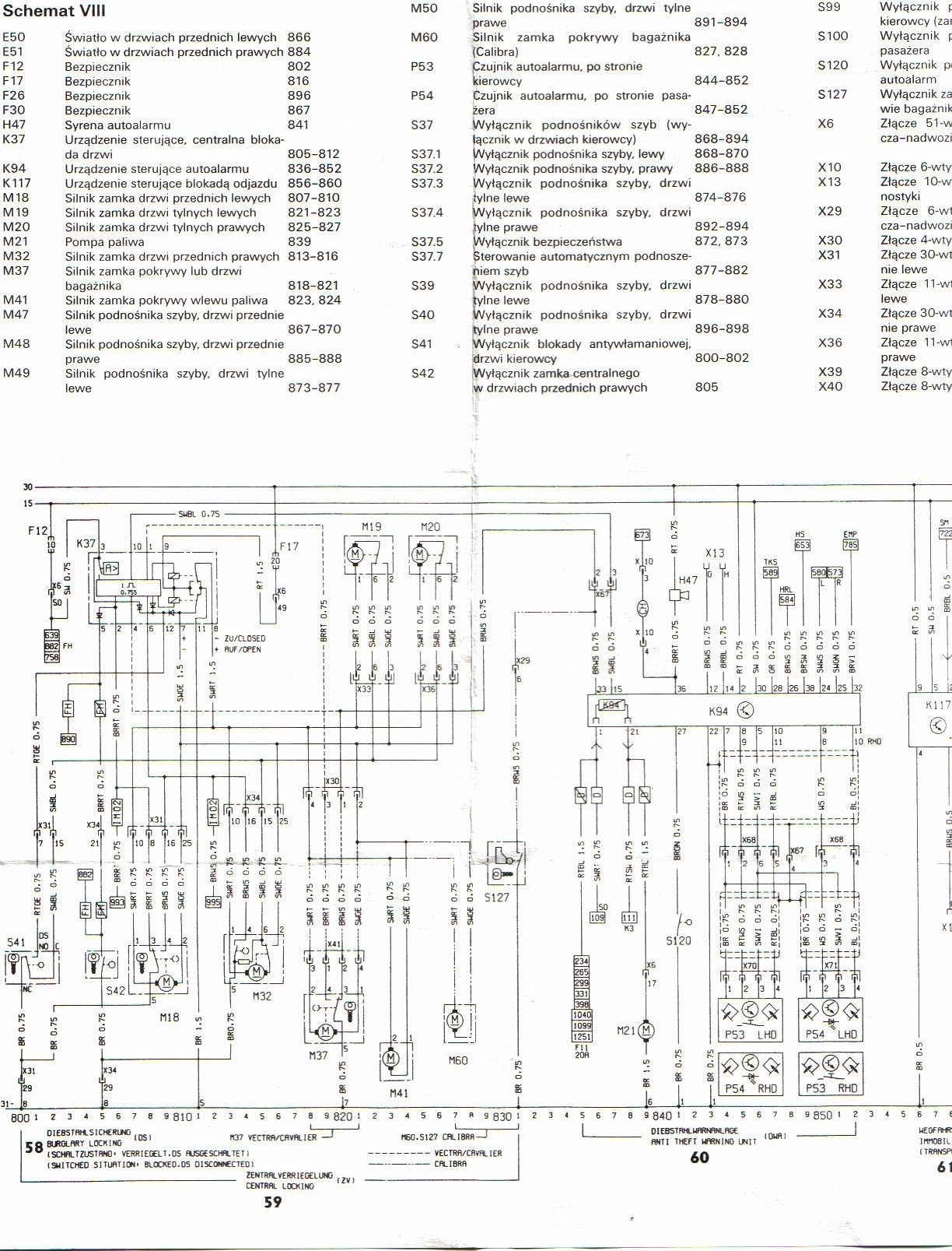

    witam posiadam auto które rzekomo nie miało centralnego zamka no ale ma i pytanie chciał bym go przerobić żeby był z pilota otwierany wiem że trzeba nową centralke którą zakupiłem ale porzebuje rozpisu kabli ze starej(KIEKERT GM 90356128) z góry dziękuję

    W starej, po podaniu masy -> pin 6 brąz-biały - otwiera.
    pin 2 brąz-czerwony - zamyka.

    Hm sprawdze jutro no mowisz po sterowaniu minusem to jak mam nowy sterownik podłączyć bo mam nowa kostkę i tam jest tylko do podłączenia plus i minus

    czarny - stały "+"
    brązowy - masa
    czarno-żółty i czarno-czerwony - siłowniki drzwi
    jeżeli jest funkcja deadlock należy odciąć przewód czarno-niebieski wychodzący z drzwi kierowcy i połączyć go z czarno-żółtym. W załączniku schemat fabrycznego c. zamka
    jeśli zostaje oryginalny sterownik to brązowo-biały(otwieranie) i brązowo-czerwony(zamykanie) sterowane masą

    Dzięki za porady i oczywiście pomogliście panowie oby dwaj jak da sie to oczywiście dam pomógł.Central działa :-)
