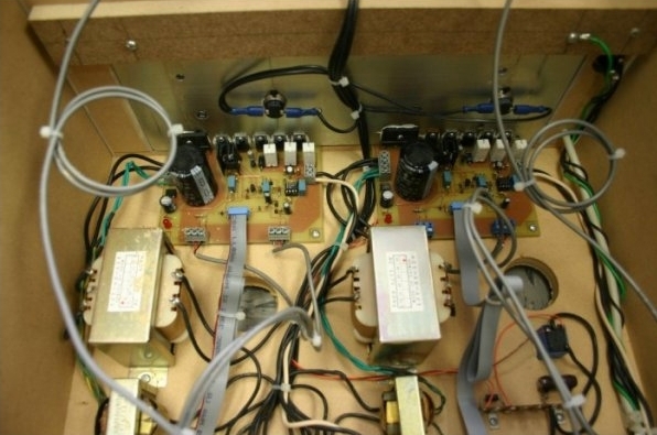

Przedstawiony zasilacz posiada płynną regulację napięcia w zakresie 0-25V, oraz prądu od 0 do 5A. Wymagany transformator to minimalnie 24V/5A. Potrzebne jest również uzwojenie 6,3V/100mA. Opamp LT1013 odpowiada za kontrolę napięcia i natężenia. Do pomiaru natężenia użyto za pomocą układu ZXCT1009, który pracuje jak lustro prądowe. Generuje w obwodzie natężenie proporcjonalne do natężenia płynącego przez bocznik. Zasilacz posiada zabezpieczenie przeciwzwarciowe.

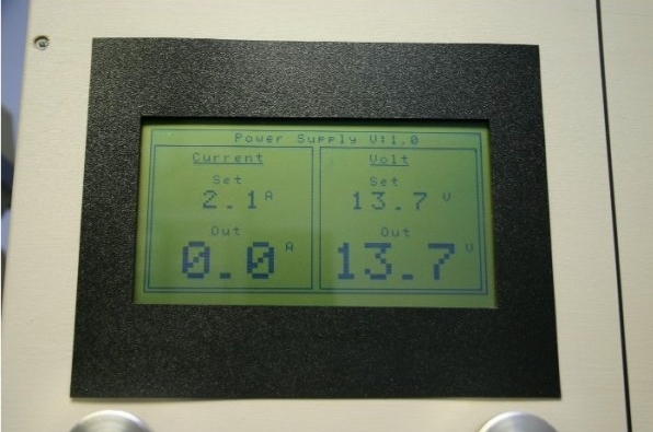

Zasilacz wyposażono w miernik oparty o graficzny wyświetlacz LCD 128×64 (sterownik SED1330). Można z niego odczytać ustawione napięcie i prąd oraz napięcie i prąd które aktualnie płynie przez podłączony obwód. Miernikiem steruje ATMega32.
