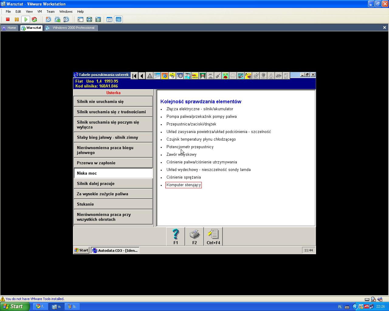

    Możesz mięć właśnie luzy na zaworach. A kąt wtryskiwaczy sprawdzę w programie i Ci podam. Ja w mondeo miałem tak, ze maksymalnie jechał 80-90 km/h i przy 4000 obr na czwórce on już nie miał siły iść jak się okazało to sprzęgło było już zdarte.
    fiat uno 1.4 gasnie i dławi się na wysokich obrotach Używam tego programu do wszelkiej diagnostyki. Aha, a w programie nic nie było o kącie wtryskiwaczy.

    Ze względu na duże zainteresowanie programem podaję nazwe.
    VmWare workstation działa jako wirtualna maszyna
    Autodata jak program który pokazuje jak rozwiązać usterkę.
