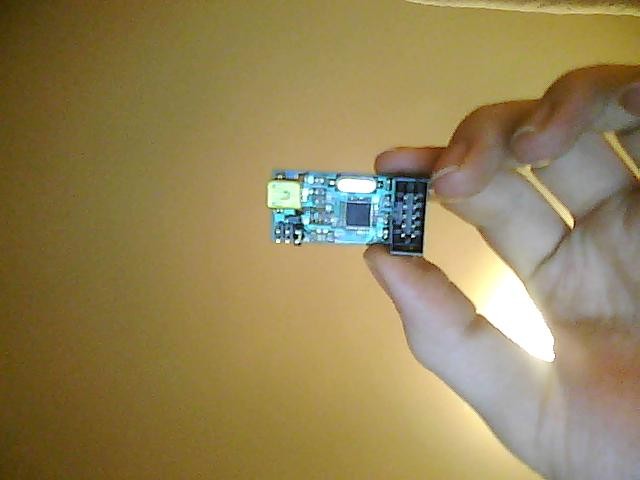

    Mam mały problem z programowaniem ponieważ wyskakują mi błędy przy programowaniu w programach KHAZAMA AVR I EXTREME BURNER AVR i nie wiem za bardzo jak sobie z tym poradzić ,ponieważ sprawdzałem czy czasem nie ma zimnych lutów w połączeniach miedzy programatorem a płytka i wymieniałem procesor na nowy i wszystko powinno być w porządku lecz w ogłóle nie jest nic w porządku bo nie programuje . Proszę o pomoc w tej sprawie.
    Problem mam z programowaniem przez USBasp

    Programator kupiłem na allegro zamieszczę poniżej link podobnego programatora z allegro,
    http://allegro.pl/hit-programator-atmel-stk500-v2-avr-isp-polecam-i1338505468.html
    natomiast mój programator wygląda tak:
    Programator działał i to bez zarzutów wcześniej a i ostatnio miałem problem ze sterownikami bo raz wyświetlał mi komunikat ze podłączyłem nie znane urządzenie a raz wszystko działało bo rozpoznawał sterownik.

  • #13 9300320
    hacker17
    Doszedłem już do rozwiązania tego problemu. Tu jest taka sprawa że ja próbowałem programować procesory nówki sztuki prosto ze sklepu i właśnie one miały ustawione fabryczne fusebity czyli na wewnętrzny kwarc oraz programowanie procesorów z prędkością poniżej 1,5MHz i wystarczyło zmienić prędkości programowania i ustawić fusebity do swoich potrzeb , programator jest w 100% sprawny. Dziękuję za pomoc :D wszystkim :D:D
