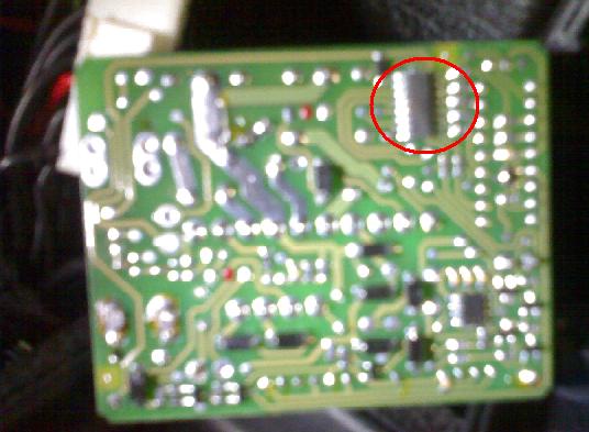

    posiadam alarm SEO Dolphin i przestało mi działać zamykanie auta po głębszej analizie wyszło, że spalił sie układ na płytce (zdjecie zamieszczam poniżej układ zaznaczony czerwonym kólkiem) czy ktoś kto posiada taki alarm mogłby mi podać oznaczenie tego układu bo ja nie mogę go odczytać.
    z góry dzieki za jakaś podpowiedz
    pozdrawiam

    ULN 2003 Uważaj przy odlutowywaniu układu (scalaczek jest przyklejony i trzeba uważać żeby nie pourywać padów i ścieżek).

    Problem nadal występuje po wymianie układu tylko ze teraz wogóle przestał działać alarm czy ktoś posiada jakiś schemat do tego alarmu ewentualnie czy ktoś by sie podjął naprawy takiego alarmu ??
    pozdrawiam
