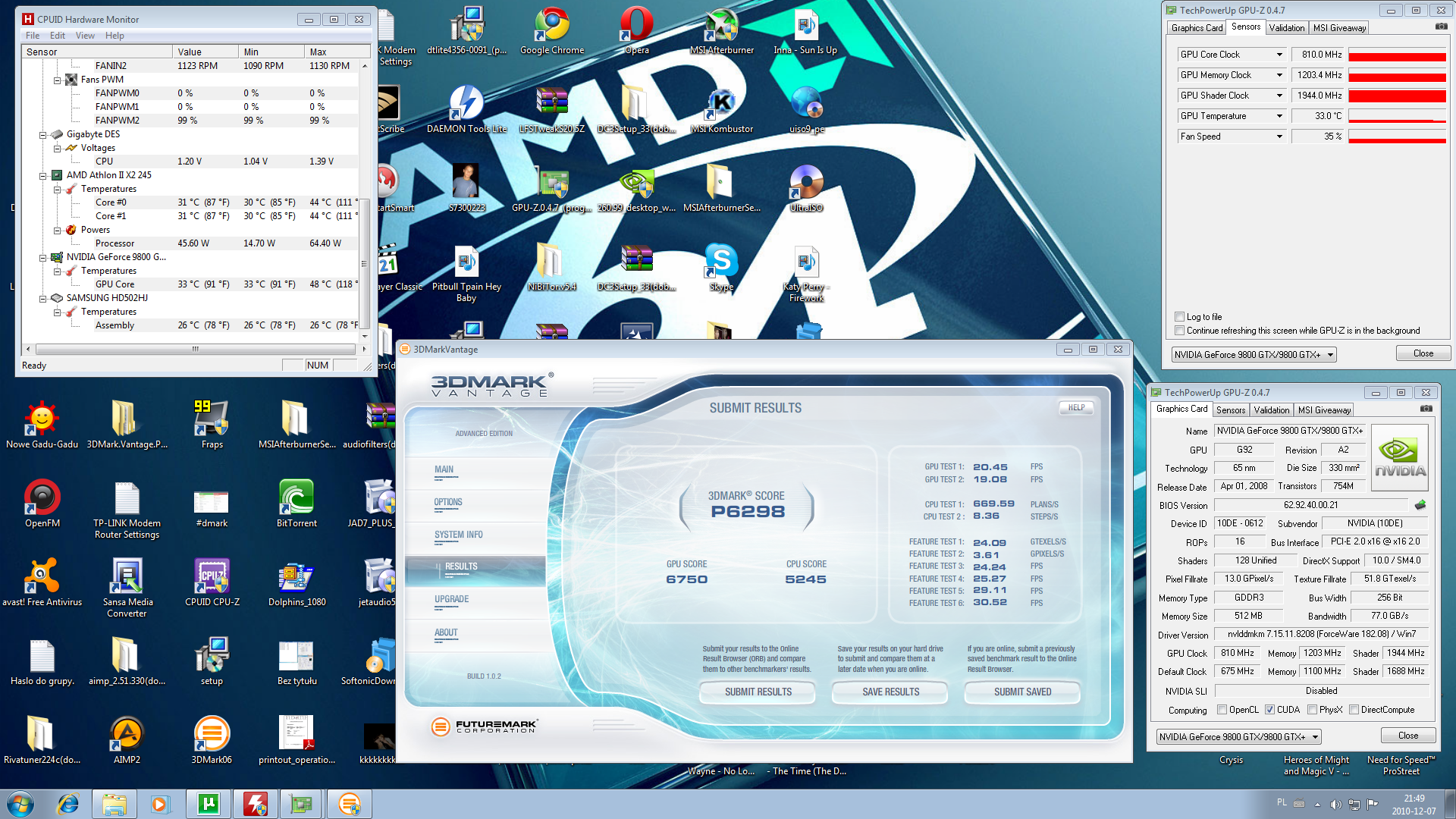

    Postanowiłem podzielić się moimi wynikami w podkręcaniu Karty GeForce 9800GTX EVGA.

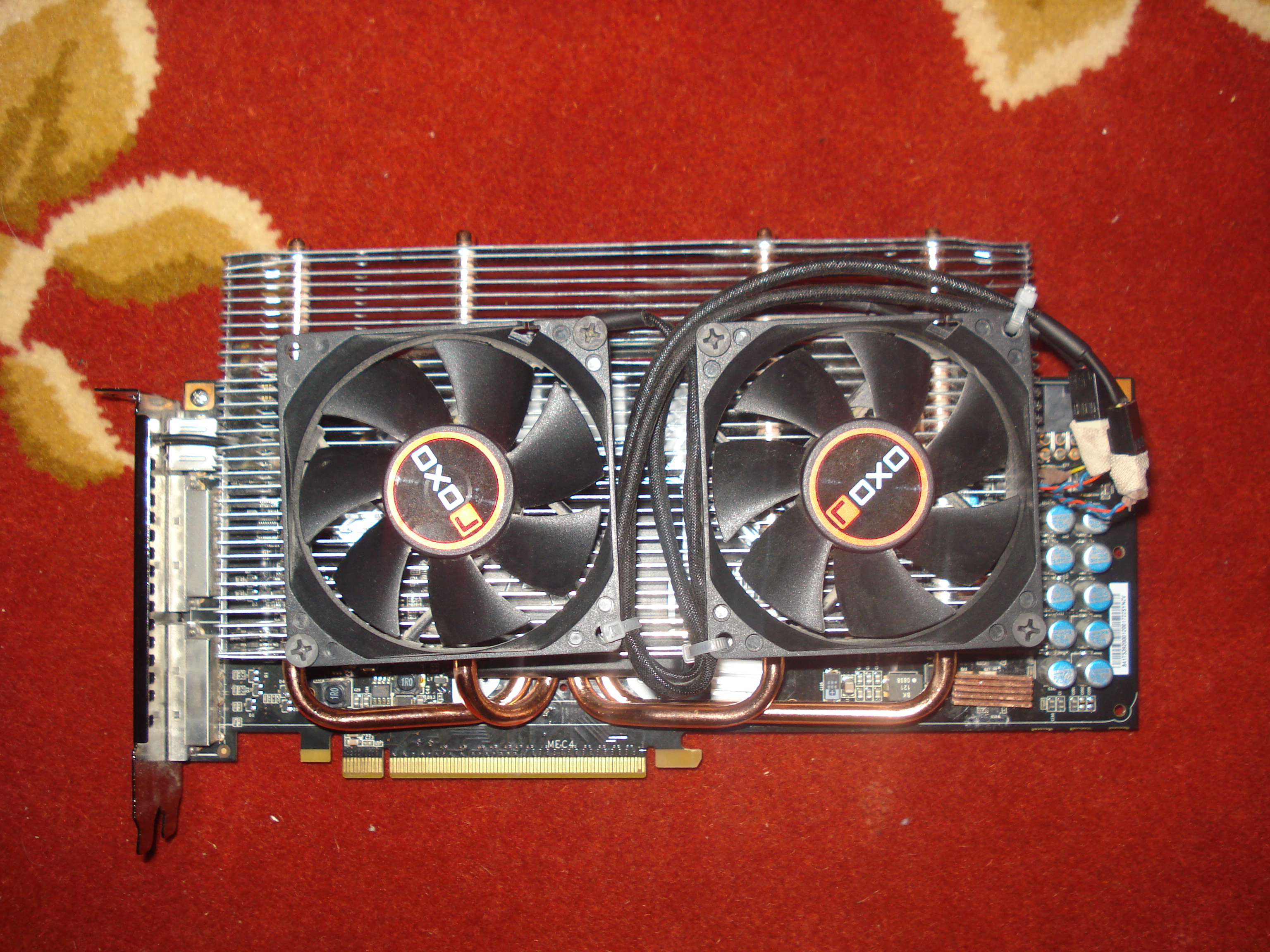

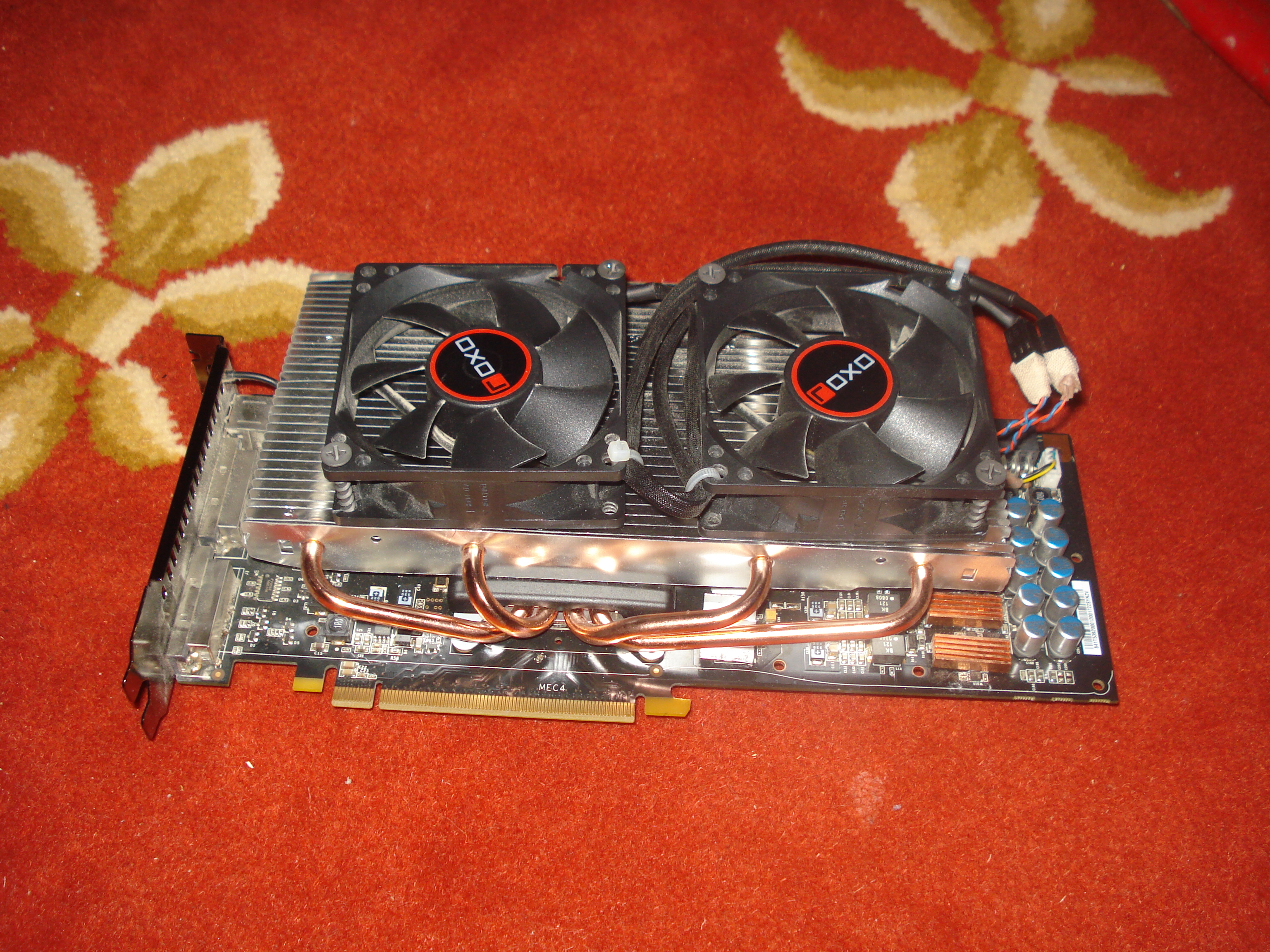

    Karta na standardowym chłodzeniu miała problem z chłodzeniem, sprzedawca utrzymywał że temperatury rzędu 80°C-100°C są to normalne temperatury. Wysyłać uznałem że nie ma sensu jeśli sprzedający ma takie podejście. Zakupiłem więc chłodzenie Accelero S1 rev.2. Do tego Dwa wentylatory FANDER Roxo 80 i pastę AC MX2. Zaczeły się testy... Tutaj pragnę podziękować użytkownikowi Leven za pomoc podczas napotkanych problemów..:)
    Sekcja zasilania karty chłodzona jest przez miedziane radiatorki PRIMECOOOLER PC-RHS4. Pamięć jest chłodzona przez te co były razem z Accelero.
    Stabilne taktowania jakie osiągnełem bez zwiększania napięcia to
    Rdzeń 675MHz/810MHz, Shadery 1688MHz/1944MHz, Pamięci 1100MHz/1203MHz.
    Wynik z Vantage na Stocku to 5742pkt. Tak więc zyskałem około 550pkt w rankingu ogólnym oraz około 780pkt w teście GPU. Przy ściągnietym boku jak widać temperatura nie przekracza 50°C, gdy zamknę maksymalnie 65°C. W Crysisie temp. także nie przekracza wspomnianych 65°C. Fotki karty wstawię jutro wieczorem. Narazie tylko foto z wynikiem oraz temperaturami.

    strasznie słaby masz CPU. Zaniża wyniki, zdecydowanie zbyt wolny dla tej grafy. Zmiana proca na jakiegoś Phenoma 9xx dała by ci bardzo dużo.
    OC całkiem ładne, zwłaszcza GPU. Memki to DDR3 więc tak by się pewnie kończyły.
    Z lepszym procem zyskał byś parę tysięcy pkt ;)

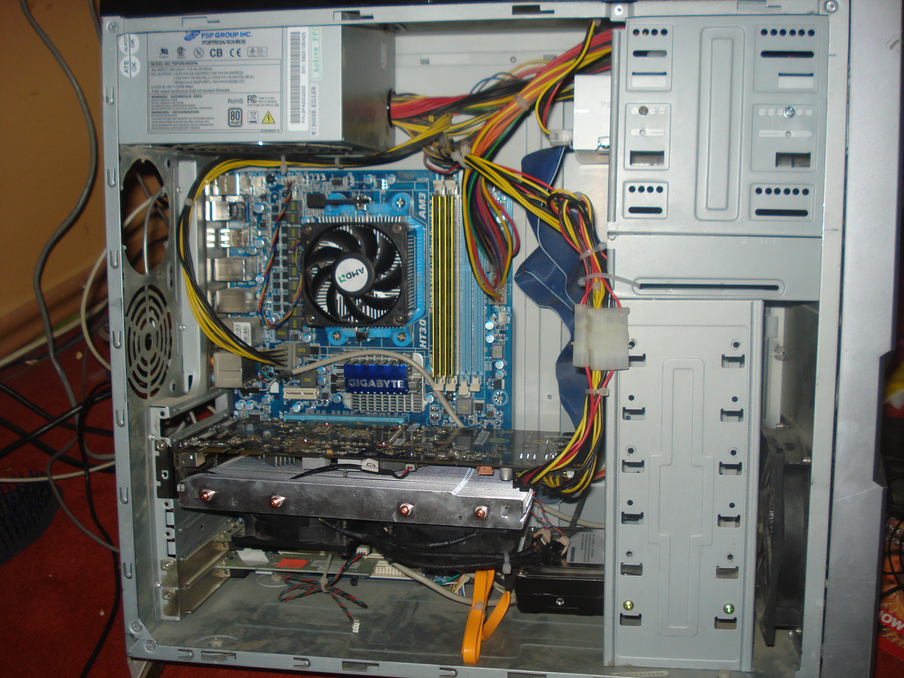

    Z chęcią przyjmę słowa krytyki co do ułożenia przewodów wewnątrz itp. Z tyłu jedna kratka wycięta gdyż był tam grill gdy był wentylator jednak wentylator musiałem zdjąć i narazie stoi z taką dziurą :(
    Planuję jeszcze wyciąć na górze obudowy otwór i zamontować tam wentylator 140mm wydmuchujący gorące powietrze z obudowy.
    Tak jak obiecałem, fotki karty i komputera :)

    Przewodów się nie przyczepię, bo nie zakłócają obiegu powietrza - nie jest źle, a wręcz dobrze jeśli brać pod uwagę okablowanie tego zasilacza ;)
