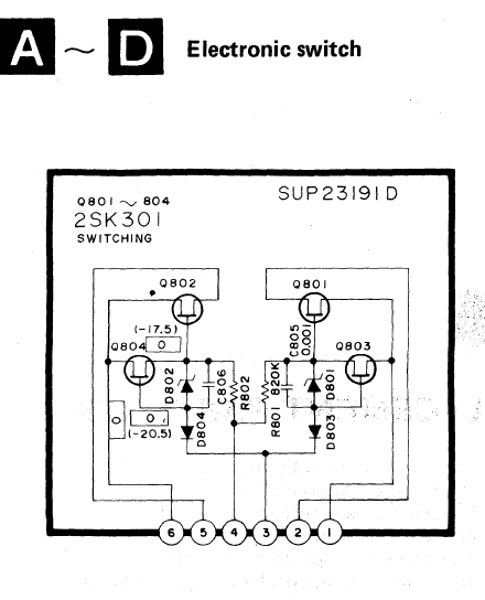

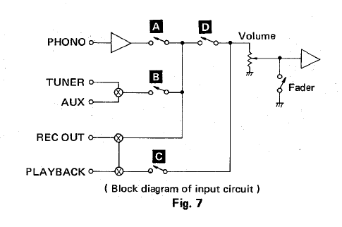

    Ten Technics jest 100% sprawny, męczy mnie jedynie to, że ma wyższy poziom szumów, niż wspomniany Uher. Dlatego chciałbym się spytać kogoś z doświadczeniem, jaki wpływ mają użyte w Technicsie elektroniczne przełączniki sygnału audio, poniżej odpowiednie fragmenty "serwisówki":
    Elektroniczny przełącznik audio a sprawa szumów
    Czy takie "switche" podnoszą poziom szumów w sygnale?
    Czy jest sens zamieniać je na miniaturowe przekaźniki "mechaniczne"?
    Dodam, że Uher też ma elektroniczne przełączniki, ale w postaci układów scalonych Sanyo LC 7818, a nie na elementach dyskretnych.
    Co o tym myślicie?

    Przełączniki elektroniczne wpływają oczywiście na poziom szumów, ale większym ich źródłem będą pewnie korektory (o ile nie da się ich ominąc) i elektroniczna (prawdopodobnie) regulacja wzmocnienia. Ciekawe, bo podawany S/N jest dośc dobry.

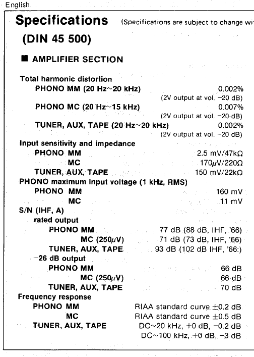

    Tak, na tamtej stronie jest podane:
    Tuner, Aux, Tape / straight DC: 102dB
    i kupiłem ten przedwzmacniacz z taką właśnie informacją ;) ale po zakupie ściągnąłem serwisówkę (znalazłem tylko płatną) i tam jest to:
    No i przy -26dB jest S/N na poziomie 70 dB, co by się "na oko" zgadzało z tym, co mi się wydaje "na słuch" ;)
    Poziom szumów nie zmienia się niezależnie od tego, czy sygnał leci przez regulator tonów, czy w tzw. "direct".

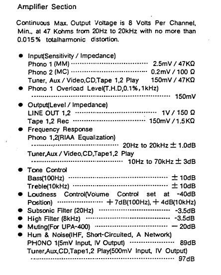

    W porównaniu, Uher UPA-400 ma:
    Przy 0,5 V na wejściu i 1 V na wyjściu S/N jest 97 dB.

    Aby zakończyć temat: elektroniczne przełączanie sygnałów z użyciem tranzystorów JFET jest bardzo dokładnie opisane w książce "Small Signal Audio Design" Douglasa Selfa, rozdział 16 "Signal Switching".
    Ogólnie nie wprowadza zauważalnych szumów, nieco pogarsza się THD.
