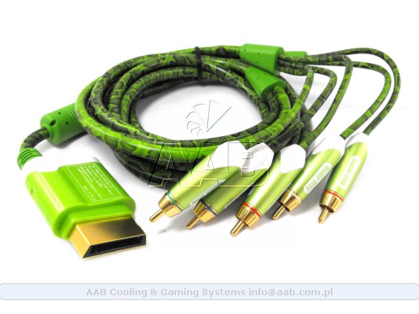

    Hmm tak szczerze to nie widziałem nigdzie tego przełącznika, ale poszukam. Co do Jtaga to raczej na 200% jestem pewien, że nic nie jest zwarte, błąd kabla AV pojawiał się juz przed wlutowywaniem Jtaga. Konsola nie posiada wyjscia HDMI, a ja z kolei nie mam innego kabla niestety niż ten na którym próbuje.
    Kabel ,który posiadam:

  • #6 8844755
    4zg4rt
    Na wtyku do konsoli masz przełącznik i zależnie jak podpinasz do tv tak powinieneś go przełączyć. Popróbuj, a jak nic to inny kabel pożycz od kolegów czy coś, bo może to być kwestia kabla walniętego.
  • #7 8845090
    _MaY_
    Sprawdzalem i na 200% nie ma takiego przelacznika ani na kablu ani w samej konsol.

    Cyborg_3D
    Sprawdź na innym kablu. Być może masz uszkodzony kabel.

    _MaY_
    Kabel podstawiony nowy ale nadal echo, ani wizji ani fonii, ktoś ma jeszcze jakieś pomysly?
