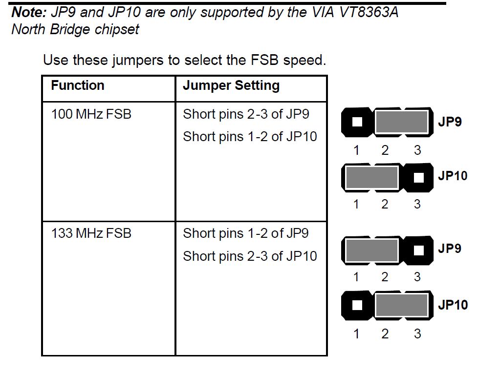

    witam. Chciałbym podkręcić swój procesor tylko szczerze to jestem troche w tym "zielony" .Są jakieś sposoby i czy wogóle jest sens bawienia sie na tak starym kompie?
    Dodam jeszcze ze płyta główna to ECS K7VZA

    #6 8844237
    MARCIN.SLASK
    Specjalista AGD
    Taktowanie magistrali zmieniasz zworkami JP 9 i JP10 (są obok złącza FDD i ATA).
    http://www.in4.pl/recenzje.htm?rec_id=95&rectr_str_numer=4
    Przestawilem zworki jak na zdjęciu.
    U mnie nie poszedł.Dlaczego?
    Po włączeniu komputera nie reaguje monitor.
    #13 8848623
    Karaczan
    Poziom 41  
    A opcje z biosu dzialaja?
    Tzn wybierz np 102/34/off, zobacz czy odpali i zglosi sie z nowa czestotliwoscia.
    Pozatym sprawdz chocby wizualnie czy wszystkie kondensatory na plycie wygladaja dobrze. To nie jest nowy sprzet wiec moga juz wysiadac.
    Autodetect DIMM ustaw na enabled.
    Podaj na jakim rdzeniu jest ten Duron.
    To nie karta graficzna/monitor a komputer ci nie chce odpalic ;)
  • #14 8848689
    luk_aszek
    spróbuje tak ustawić jak mówisz i jutro dam znać.
    Ale powiem Ci ze to chyba nie komputer bo wyczytałem właśnie ze przełozenie tej zworki na 133mhz blokuje karte graficzną.
    Szkoda ze nikt nie napisal jak to ominąć:)

  • #20 8856357
    luk_aszek
    No ok. Spróbuje wszystkiego po kolei.Dzięki za rady.
  • #21 8860551
    luk_aszek
    No i caly czas to samo tzn black screen po włączeniu kompa. Wszystko odpala oprócz monitora. Biosa jeszcze nie aktualizowałem.
  • #22 8863085
    luk_aszek
    Pobawilem sie w biosie troche i komp wyczorowal mi dodatkowe 50 Mhz.
    Tzn. Cpu Host ustawilem na 107/36Mhz/off
    DRAM Clock na 133
    PCI Master bus time na 4x32. AGP 4x
    Jednak po zamianie zworek jp9 i 10 na 133mhz dalej mam black screen.
    Da sie jeszcze coś z tego zrobić.
    Award Modular Bios v6.00PG
    K7vza ver 3.6a
