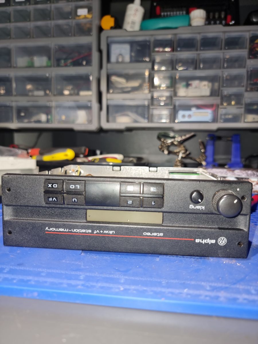

    Jak w temacie. Radio Alpha fabrycznie montowane w VW, któregoś dnia odmówiło posłuszeństwa. Dodam jeszcze, że producentem tego radia jest Blaupunkt.
    Z głośników wydobywa się dźwięk przypominający kucie młotem udarowym.
    Objawy ustępują, gdy jest ciepło i sucho (samochód dobrze nagrzany).
    Proszę pomóżcie.
    Poniżej zamieszczam fotkę tego radia.

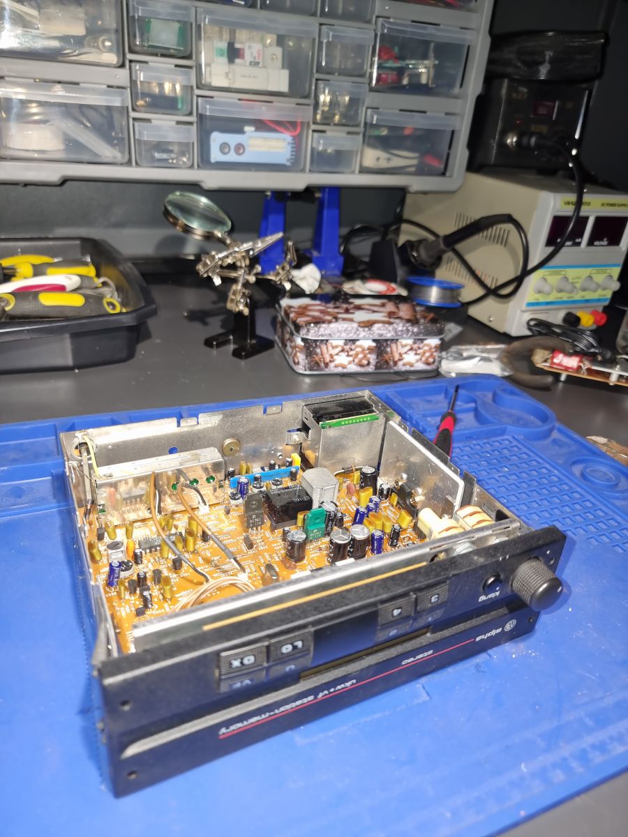

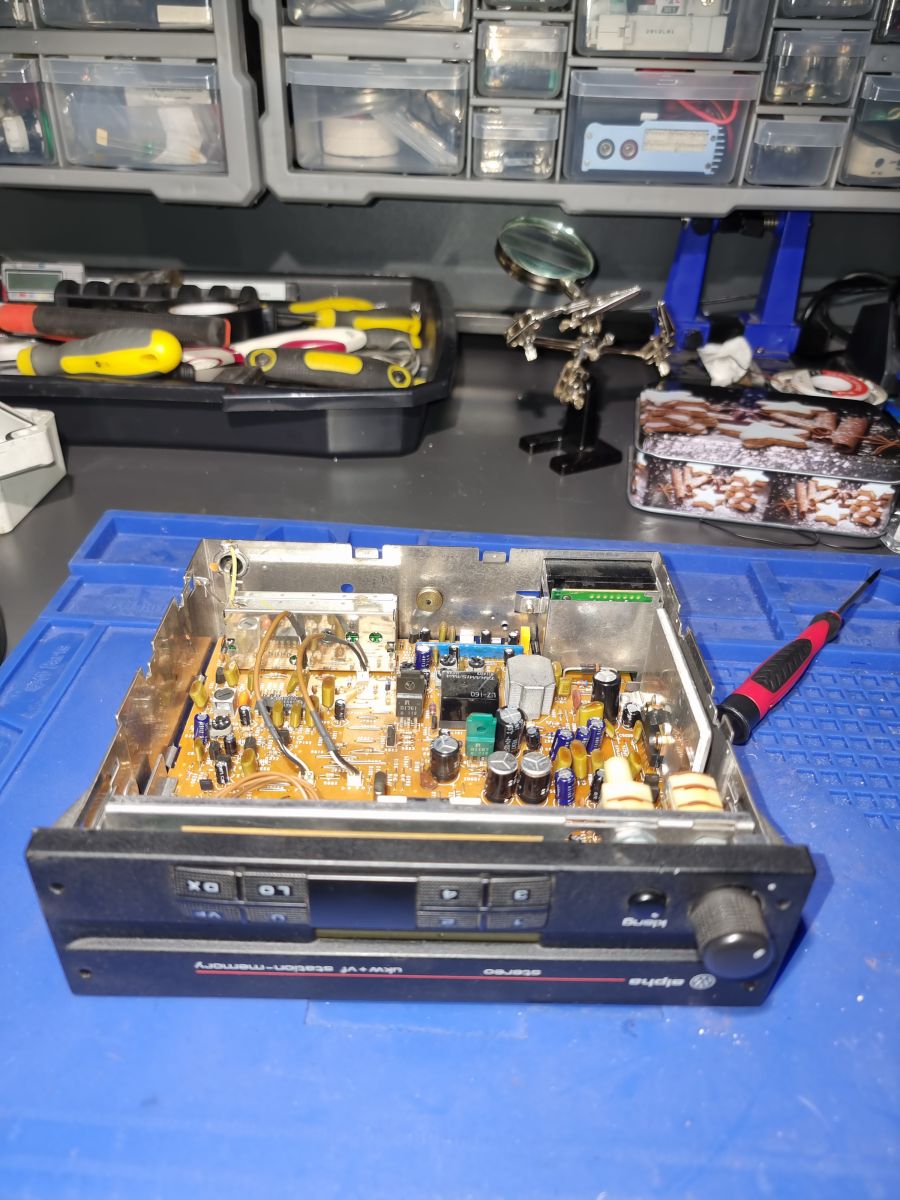

    Dzień dobry wszystkim przyłączam się do tematu to nie jest wina potencjometrów potencjometry świetnie hulają Owszem można je przesmarować przeczyścić rozruszać jeśli jest zastany ale Główną przyczyną trzeszczenia są kondensatory trzeba to rozebrać zajrzeć tu i tam. jestem na etapie właśnie naprawrawy takiego radia Brakuje mi tylko dwóch kondensatorów do prawidłowego działania ponieważ zamontowanie nieco mocniejszych elektrolitow powoduje dłuższe ładowanie co skutkuje słabszymi odbiorem jeśli chodzi o brzmienie .ale potencjometr nie trzeszczy Pozdrawiam

    Radio Alpha Vw Golf pierdzi Radio Alpha Vw Golf pierdzi Radio Alpha Vw Golf pierdzi Rozumiem że 12 lat to szmat czasu ale temat jak najbardziej na topie aktualnie mam przed sobą takie radyjko z 91 roku T4 pomalutku Problem został rozwiązany . zostało złożyć radio i zamontować z powrotem w samochodzie Pozdrawiam
