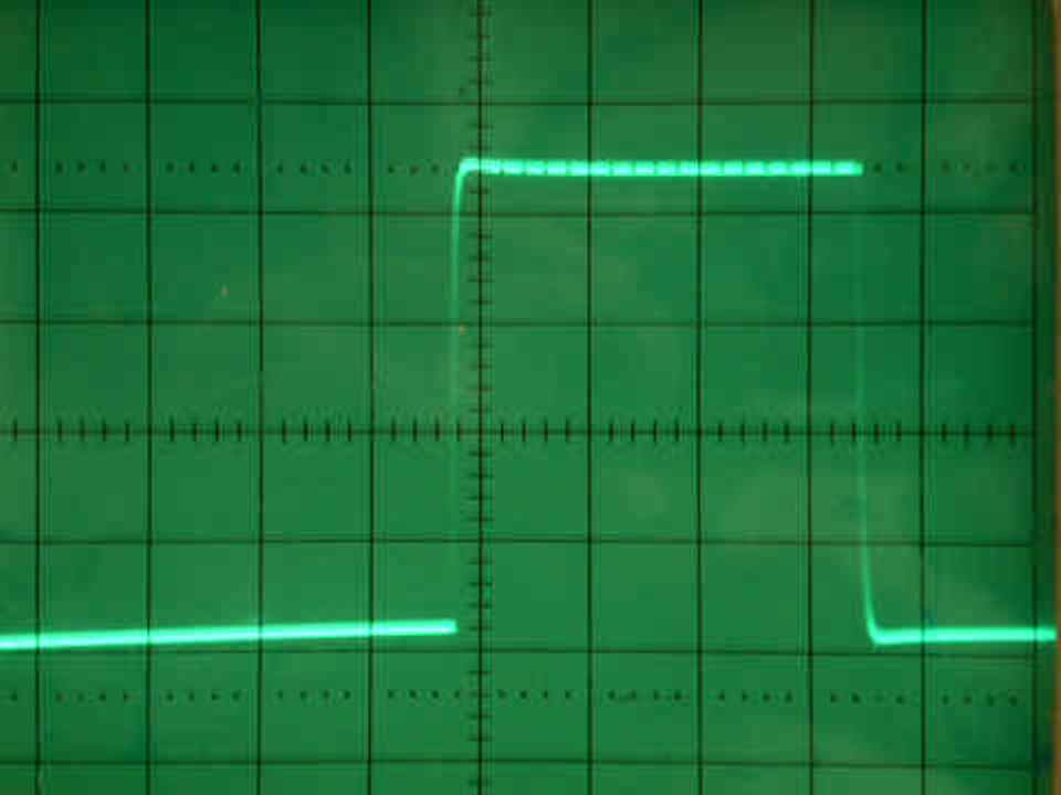

    Ten bardzo prosty układ charakteryzuje się znakomitymi parametrami, których nie powstydziły by się kilkadziesiąt razy droższe konstrukcje. Karta katalogowa układu TDA2003 podaje moc wyjściową 4,5W przy zniekształceniach 0,15%. W przedstawionym układzie za pomocą sprzężenia zwrotnego moc została zredukowana do ok. 10mW a w konsekwencji zniekształcenia harmoniczne osiągnęły bardzo niski poziom 0,006%! Napięcie zasilania to 12V (można podnieść do 18 jeśli moc jest niewystarczająca). Punkt wspólny masy powinien znajdować się możliwie blisko pinu 3 TDA. Na wykresie widać, że przy sygnale wyjściowym 1Vpk 1kHz druga harmoniczna znajduje się na poziomie -90dB, trzecia na -88dB co oznacza THD=0,006%. Szumy leżą poniżej poziomu -100dB
    Wzmacniacz słuchawkowy na... TDA2003
    Prostokąt 1kHz - brak oznak oscylacji

    I po co kogos z gory zbesztac nie znajac nawet faktow? Troche oglady panowie. Zrobilem dwie plytki pod ten wzmacniacz, pierwsza wg schematu z noty katalogowej, ktora sie wzbudzala. Druga zaprojektowalem sam i rowniez sie wzbudzala. Wiec ciezko mowic ze czekalem tu az ktos mi poda cos na tacy. Pozdrawiam

    Po prostu sprzężenie zwrotne jest głębsze a wzmocnienie mniejsze. Ponieważ maksymalna wartość napięcia wejściowego w tym wzmacniaczu jest bardzo ograniczona, to i moc wyjściowa jest mała. Chociaż sam się dziwię, że aż tak mała, z szybkich obliczeń wyszło mi co innego.
    Mniejsze wzmocnienie oraz większa impedancja obciążenia faktycznie może powodować zmniejszenie zniekształceń nieliniowych. Możliwe nawet, że większy wpływ miało zwiększenie impedancji do 65 omów (tyle maja słuchawki autora wzmacniacza).
    Każdy inny wzmacniacz mocy audio po zredukowaniu wzmocnienia i przy impedancji obciążenia 32-65Ω będzie zniekształcał znacznie mniej, niż deklaruje to producent w nocie katalogowej dla 2-8Ω.

    Też miałem problemy ale zmniejszyłem wzmocnienie i jest OK. Wzmacniacz dział jako wzmacniacz podpięty pod komputer PC.
