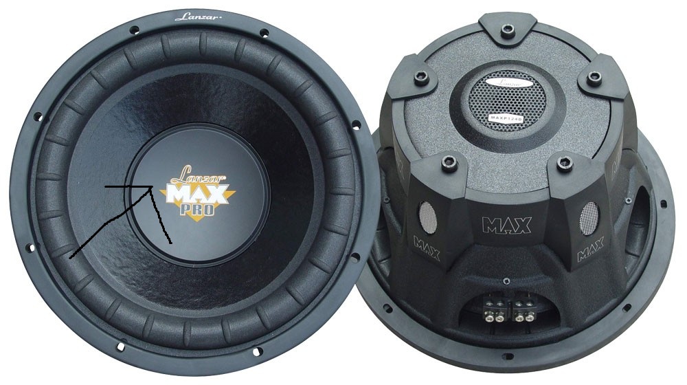

    Witam, posiadam 2 glosniki Lanzar Max Pro 124D jeden z nich zaczal mi trzeszczec tzn. po odpaleniu auta pogra 10min b. dobrze i wtedy zaczyna zamiast bassu wydawac pierdzenie ;/ Nieraz w ogole calkowicie przestaje grac nieraz znowu dobrze zaczyna lecz po chwili znow trzeszczy. W ogole jak wlacze piosenke gdzie jest mocniejszy bass i podkrece glosniej to od razu przestaje grac i tylko jedna skrzynka dziala ;/
    Moj drugi problem to ze w drugiej skrzynce odkleila sie cewka (?) nie jestem pewny czy to sie tak nazywa ale coz wrzucam zdjecie (chodzi mi oto co strzalka zaznaczylem)
    Lanzar Max Pro 124D trzeszczenie
    czym to skleic? czy lepiej samemu tego nie robic i oddac do fachowca?

    To co pokazujesz na foto to kopolka przeciw pylowa jezeli sie odkleila to ja przyklei , co do glosnika ktory trzeszczy to w moim przypadku tak sie zachowywal glosnik ktoremu gdzies puscil kabelek pomiedzy konektorem a cewka :D

    Kopułkę odklej całkowicie od membrany. Porządnie oczyść ze starego kleju obie powierzchnie przylegania.
    Przyklej to na jakiś miękki (z doświadczenia) klej. Ja zawsze kleiłem na "klej na gorąco".
    Co do "charczenia" to NAJPRAWDOPODOBNIEJ oberwane lica*.
    *użyj forumowej szukajki.

    piotrekzx6r
    Też stawiałbym na zerwaną linkę licową. Jak przestanie grać spróbuj ręką docisnąć membramę. Jak się odezwie to na 90% procent zerwana lica. Można zlutować jak sie zerwała na którymś łączeniu. Miałem tak kiedyś w swoim subwooferze.
