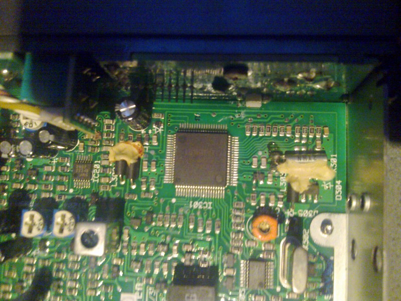

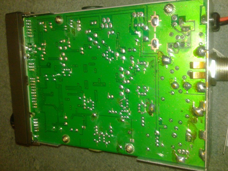

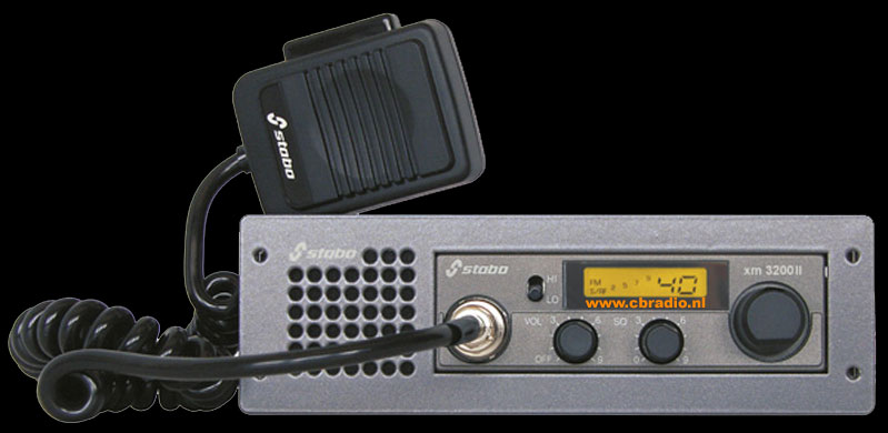

    Witam wszystkich.
    Mam takie pytanie, dostałem radio Stabo 3200II i wiem już z tego forum, że nie ma ono modulacji AM, ale czy jest możliwe przerobienie go na AM?
    Ile by to kosztowało?
    Może ktoś z Łomży lub okolic pomoże w dostosowaniu go do modulacji AM?
    Poprawiłem. /Olek II/
  • #2 8848244
    Olek II
    Moderator

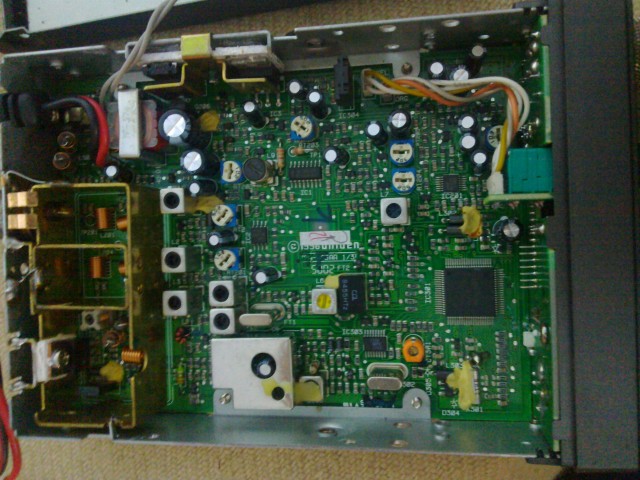

    Witam, jest taka możliwość techniczna, ale pozostaje pytanie o korzyść ekonomiczną. Nie bardzo opłacalna operacja. Daj zdjęcia płyty głównej, czy jest miejsce na dodatkowe elementy, z tego co kojarzę, to chyba jest miejsce na transformator modulacyjny, ale mogę się mylić.
  • #3 8849405
    Izzyrajder
    zdjęcia wrzucę jak będę w domu, a z kwestią ekonomiczną jest tak: radio mam za darmo (było w sprowadzonym samochodzie) w Niemczech uchodzi za porządne i nawet jeśli by to 100 zł kosztowało to chyba lepiej niż kupować "coś" za 150zł. Prawda?
    PS
    już dodaje foty:
    Stabo 3200 II zmiana FM na AM czy jest mozliwa? Stabo 3200 II zmiana FM na AM czy jest mozliwa?
    #4 8853071
    gregorio27
    Jest to wersja z LCD? Nie miałem go jeszcze na stole ale chyba jest ono z multistandartem.
    Technische Daten:
    • Kanäle FM/AM 80 FM/40 AM, 40 FM/40 AM, 40 FM
    • Multichannel für B, CH, D, E, EST, F, FIN, FL, I, IRL, LV, NL, P, PL, SK
    • NF-Leistung (W/Ohm) ca. 2 W
    • Sendeleistung 4 Watt FM/1 Watt AM
    • beleuchtete LCD-Anzeige mit S-Meter/Power-Meter
    • Regler für Squelch und Lautstärke mit Ein/Aus-Schalter
    • Kanalwähler am Gerät
    • Farbe: anthrazit
    • Anschl. für Lautspr./Kopfhörer 3,5 mm
    • Mikrofonbuchse 4 pol.
    • Betriebsspannung 10 - 14 Volt
    • Abmessungen (BxHxT): 116 x 36 x 168 mm
    • Gewicht: 750 g

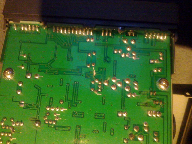

    I prawdopodobnie wyboru trybu pracy dokonuje się zmieniając pozycję przełącznika HI/LO na wyłączonym radiu a następnie po włączeniu wybierakiem kanału, pokombinuj ! Lub "zworkologią" Zrób dokładne foto okolic procesora z góry i z dołu płyty. Na pierwszy rzut oka płyta wygląda jakby miała wszystko co potrzeba do AM.

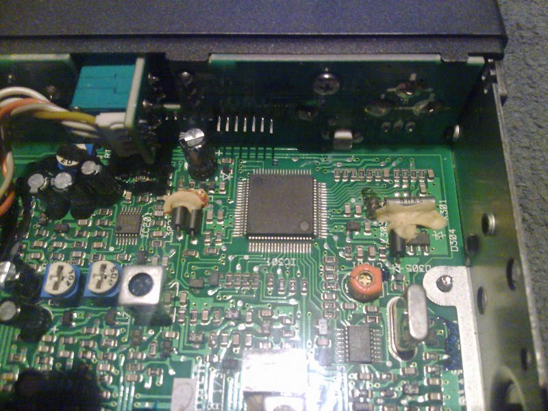

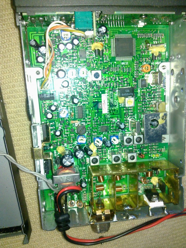

  • #5 8854254
    Izzyrajder
    Tak to jest wersja z LCD. W Presidencie odpowiadającym temu radyjku ten przełącznik to jest właśnie AM/FM (HARRY I) później fotki wrzucę. Natchnąłeś mnie nadzieją kolego. Dziekuję ;)

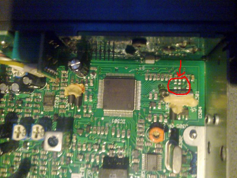

  • #6 8856560
    gregorio27
    Podaj oznaczenie procesora, zobaczymy jak jest ustalany tryb pracy. Coś mi zaczyna świtać, może zrobimy "wyższy" model :D. Podaj oznaczenie płyty.Stabo 3200 II zmiana FM na AM czy jest mozliwa?
    Z czystej ciekawości chętnie bym go widział na stole :D
  • #7 8857763
    Izzyrajder
    Procesor Uniden UC 1810 155 249102
    Płyta Uniden PA-403 AA 1/3 5002
    Z Łomży trochę daleko do Ciebie kolego, ale jak coś z tego będzie to obiecuję buteleczkę "specjału z Podlasia" nawet Pocztą ;)
  • #9 8858269
    gregorio27
    Krąg podejrzanych się zawęża do kilku wersji tego radia :D. Na razie spróbujemy coś z tym zrobić na PW i zobaczymy co z tego wyjdzie. Kol. Novile nie byłbym tego tak pewny, bo jest to specyfikacja jednej z kilku wersji nadruku na obudowie :D. Tzw. niemiecka precyzja :cunning:
    Dorzucam też zdjęcie panela frontowego dla rozwiania wątpliwości
    no właśnie panela :!:

    profesorek1950
    patrzę na płytę i schemat, powiem że jest to radio Stabo xm 3400 III.
  • #13 8859117
    Izzyrajder
    A ja znalazłem coś takiego Link
    Dzięki Wam Panowie odzyskałem wiarę w człowieka.... jak chwilkę znajdę to spróbuję polutować trochę i dam znać.

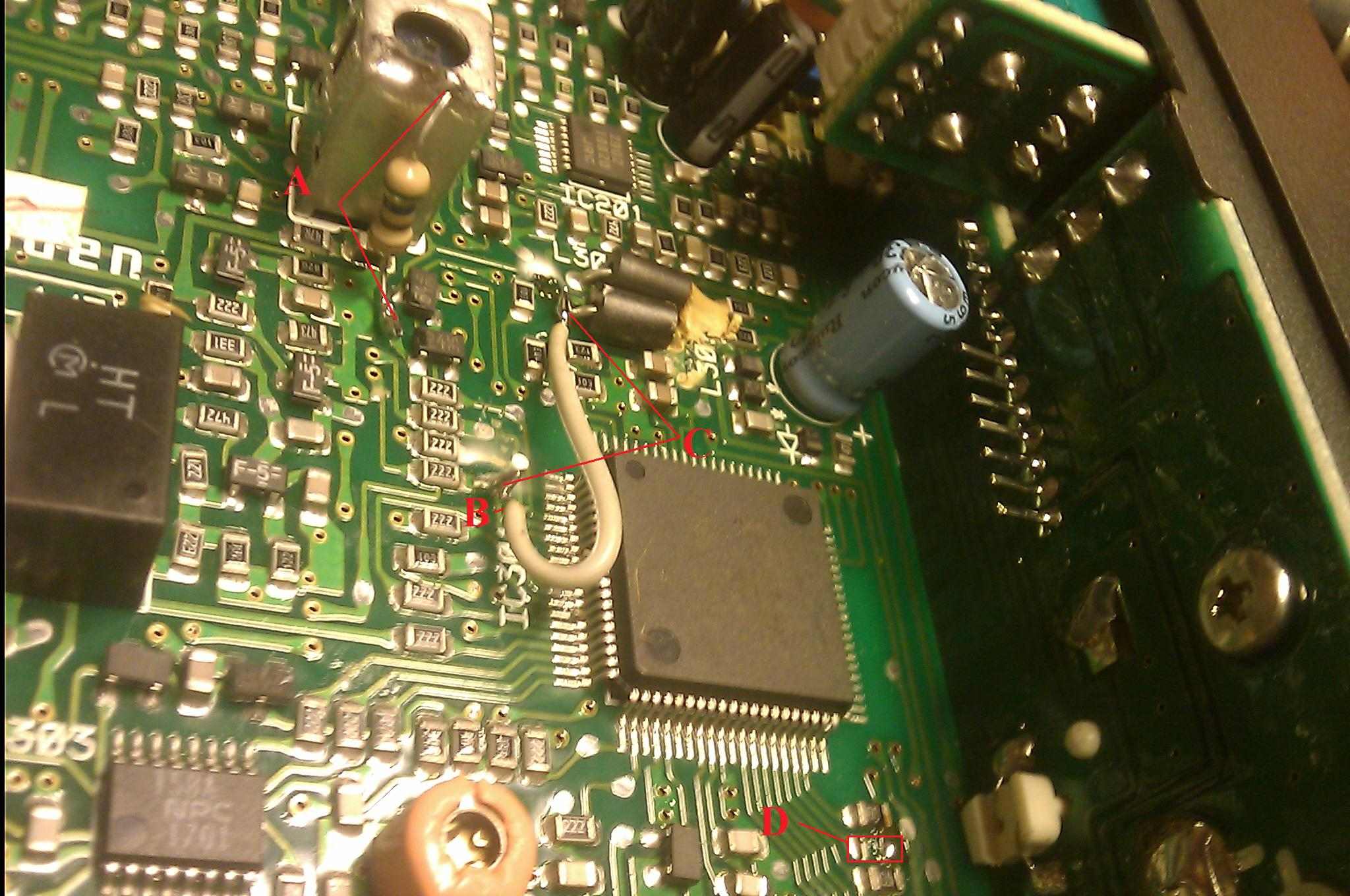

    Izzyrajder
    Witam po długiej przerwie..
    uwaga uwaga! Radio da się odblokować. fotki wrzucę jak znajdę chwilkę, to nie ja jestem tym cudotwórcą tylko magik z okolic Zambrowa. Mogę powiedzieć, że na pewno zmienił kwarc i tak jak pisał karass32 w pkt A wstawił opornik. Dziękuję za pomoc i pozdrawiam

    SP8JZ
    Poziom 33  
    No to ja rezystorem przestrajałem zawsze 100ohm (scania R) 40ch AM/FM. Tylko zapominacie o jednym małym szczególe. Zobaczcie sobie jak zrobiona jest przemiana (częstotliwość VCO) i dlaczego musiałem się podpierać przełącznikiem TX/RX na oscylatorze
