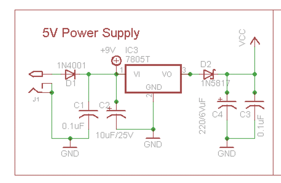

    Zegar wykorzystuje popularną i łatwo dostępną lampę VFD IW-18. Cyfry mają wysokość ok. 10mm. Specyfikacja:
    - Alarm z regulacją głośności oraz funkcją 10 minutowej drzemki
    - Regulowana jasność
    - Uchyb poniżej 2s/dzień
    - Podtrzymanie bateryjne (trzyma ustawienia czasu przez 2 tygodnie)
    - Tryb 12/24h
    - Wyświetlanie daty oraz dnia tygodnia
    - Zasilanie 9VDC z zasilacza wtyczkowego
    - Wbudowana przetwornica 9V -> 60V
