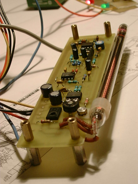

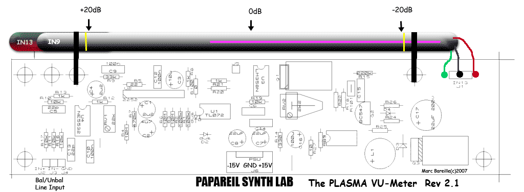

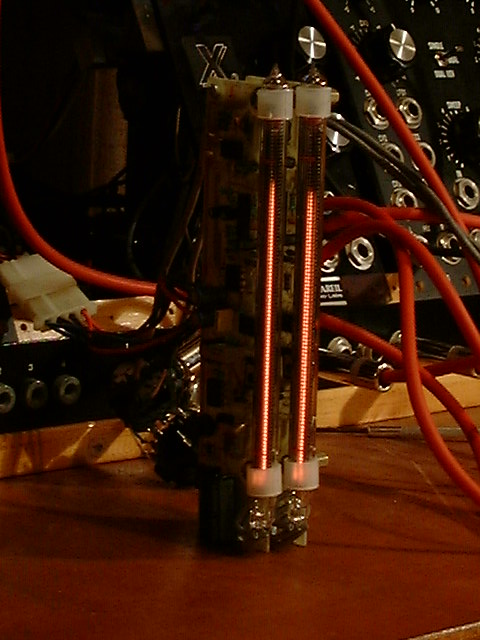

    W urządzeniu wykorzystano lampy wyładowcze IN-13 (bądź IN-9). Sercem urządzenia jest układ THAT2252, którego zadaniem jest zmiana poziomu sygnału (dB) na liniowy przyrost napięcia, który jest konieczny do sterowania długością paska w lampie (zakres jego ruchu jest regulowany trymerem). Sygnały od -20dBu do +20dBu powodują zmianę napięcia na wyjściu THAT 2252 w zakresie 0-2,5V. Zasilanie układu z symetrycznego napięcia +/-15V pozwala na łatwą integrację z gotowymi wzmacniaczami. Napięcie dla IN-13 jest uzyskiwane z przetwornicy DC-DC zrealizowanej na układzie NE555 oraz tranzystorze IRF840. Na wyjściu otrzymujemy 150V/10mA. Układ jest przystosowany do pracy z lampą IN-13. Bliźniacza lampa IN-9 ma wyższy apetyt na prąd. Możliwe jest użycie lamp IN-9, lecz tylko z mocniejszą przetwornicą.

    No chyba było, ale itak miło zobaczyć ponownie (i skrytykować raz jeszcze :-))
    Ogolnie to dość nowatorska konstrukcja, pomysłowa, ale ma jak na mój gust bardzo wysoką "bezwładność", "czas reakcji", czy jak to tam nazwać.

    Ciekawe jak z grzaniem IRF840? Ostatnio tez myślałem o czymś takim w moim mikserze ale nie mogę takiej lampy dostać. Wiecie może gdzie ja można dostać? Bardzo fajny projekt i wykonanie też. raczej czasu reakcji się nie zmieni bo sama lampa wywołuje opóźnienie ale nie jest takie duże żeby się nim zbytnio przejmować, pozdrawiam
