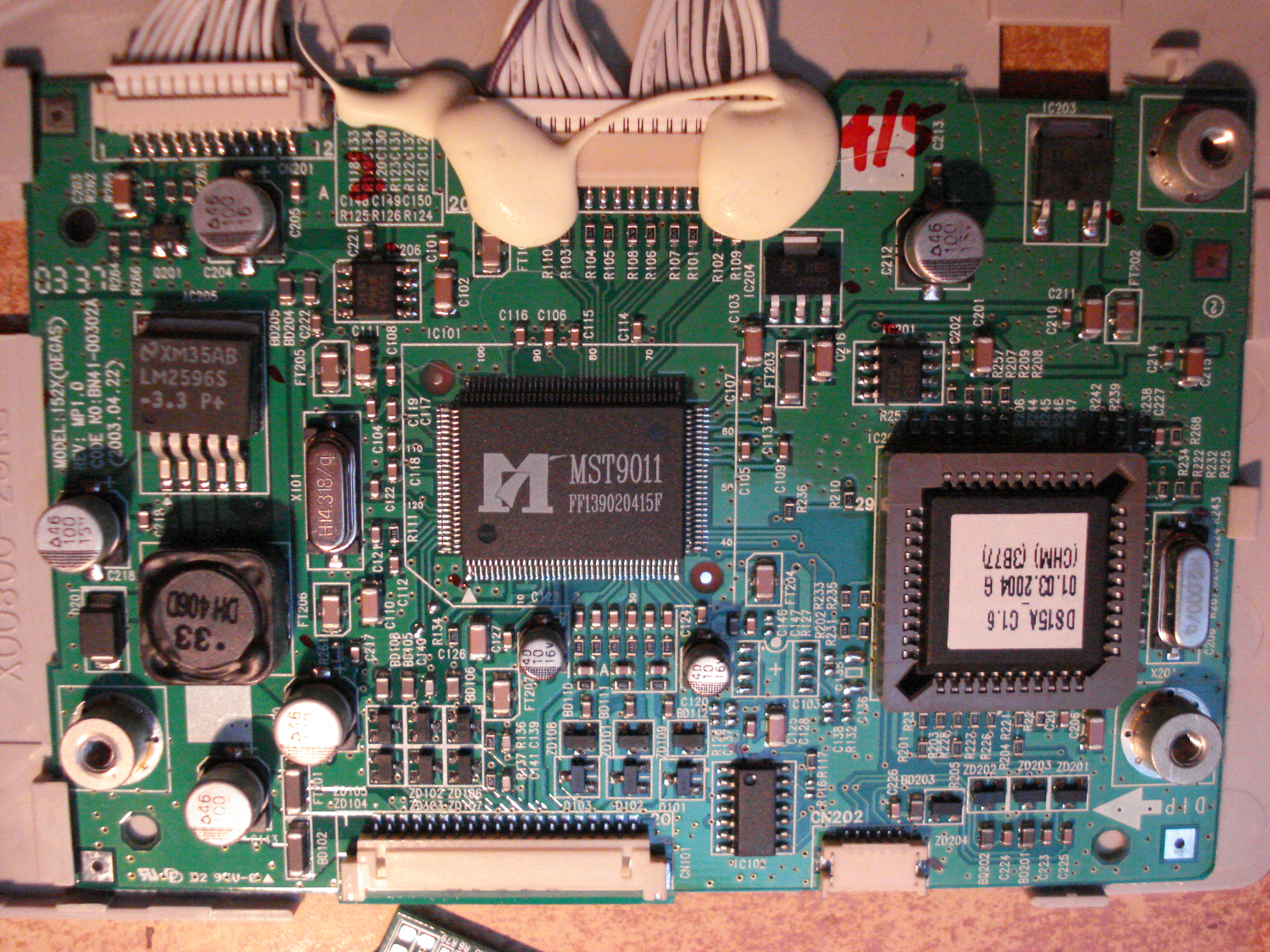

    Witam!
    Przy uruchomieniu monitora włącza się podświetlenie na jakieś 2s po czym gaśnie.
    Próbowałem wymieniać kondensator filtrujący ale efektu to nie dało. Równolegle z nim jest jeszcze chyba drugi kondensator, ale nie wiem co to za tym więc go nie wymieniłem.
    Ciężko też określić mi jaki jest sterownik inwertera, może wam się uda.
    Nie mogę także znaleźć schematu tego monitora, jest gdzieś w ogóle wolno dostępny?
    Załączam poniżej zdjęcia płytek.
    Samsung SyncMaster 152x-wyłącza się podświetlenie+uszk. ster Samsung SyncMaster 152x-wyłącza się podświetlenie+uszk. ster
    Do inwertera dochodzi napięcie 14.2V i 4.2V, na pozostałych pinach pokazuje mi 0V ale może to dlatego że są sygnałowe.

    Tam masz scalak КА339. > czyli 4x komparatory
    Takie ciekawe rozwiązanie
    Płyta invertora B44-00090A.
    ________________masz matrycę LTM150XH-L01 ?

    Uszkodzony był transformator w inwerterze (dokładnie lewy na zdjęciu). Później podam ilość zwojów na nim aby inni wiedzieli jak go przewinąć.
    Ale Mam drugi identyczny w którym problem jest nieco inny, mianowicie po wciśnięciu przycisku włączenia zapala się dioda, ale nic więcej się nie dzieje. Inwerter sprawny.
    Pomierzyłem napięcia i wszystkie są poprawne (+14.5V, +5V, +3.3V, +2.5V).
    Bezpieczniki SMD także sprawdziłem.
    Jak można sprawdzić tą płytkę sterownika? Jest tam jakiś złącze np. do diagnostyki przez post szeregowy?
