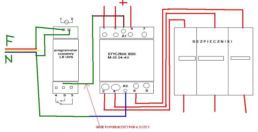

    Zastanawiam się jak podłączyć programator LX U05 ze stycznikiem XBS M-IS 24-40 w załączniku przesyłam rysunek z moją wersją... (jestem zielony jeśli chodzi o prąd...) proszę pomóżcie i doradźcie jak poprawnie powinno być to wszystko podłączone. Czy to co narysowałem ma sens?

    Zaznaczony Przewód podepnij pod 5, a 4 pod szynę fazową, lub pod 1

    Na cewkę stycznika (A1,A2) N podłączasz bezpośrednio (tak jak masz na rysunku) , natomiast fazę z zacisku nr:5.Zacisk nr:4 musisz zasilić przewodem fazowym najlepiej z zasilania stycznika lub z zasilania programatora jeżeli zasilanie ma na stałe.

    dołączam rys. czy aby wszystko dobrze zrozumiałem? :)

    Dokładnie tak.
