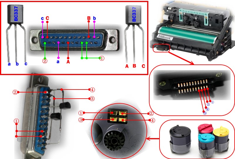

    Trik na kasowanie liczników CLX-3160FN:
    Włączamy drukarkę i naciskamy kolejno na panelu:
    MENU # 1934 MENU
    wybieramy Tech Mode (NIE User Mode)
    dalej DataSetup
    oraz Clear All Memory
    i drukuje nam stronę testową ze stanem liczników na 0
    Programy antywirusowe mogą wykryć zawartość jako niechciane oprogramowanie... ale nie ma się co dziwić...
