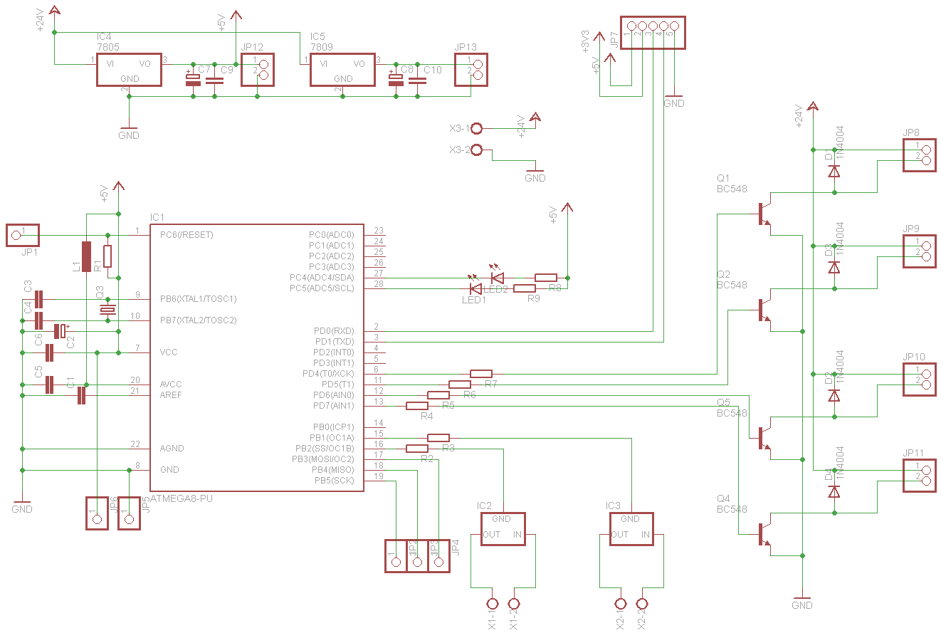

    buduje sterownik do robota i potrzebuje regulacje obrotów silnika 24V/250W. Wszystko mam podłączone jak na tym schemacie:
    [m8][Bascom] PWM + irlr2905 nie działa
    R2 i R3 są zastąpione zworami, IC2 i IC3 są podłączone dobrze, wg pdfa, opis wyprowadzeń z innego układu w tej samej obudowie.
    Problem jest taki że obojętnie jaką ustawię wartość pwm to silnik zawsze kręci na maxa. Użyłem mosfetów IRLR2905. Dodatkowo jak załączam przekaźnik to silnik kręci ok, jak wyłączę przekaźnik to silnik od razu staje - nie kręci się aż do swobodnego zatrzymania.

  • #2 8854581
    janbernat
    Co to za sterowniki mosfetów?
    Na pewno są sterowane z pinu GND?
    A input tych sterowników jest wyprowadzony na złącze?
    A to że silnik zatrzymuje się natychmiast- to normalne w tym schemacie.
    Przekażniki zwierają uzwojenie silnika po zatrzymaniu.
  • #3 8854634
    Ficu
    Napisałem że biblioteka jest z innego elementu, bo akurat tego co potrzebowałem nie było, w ogóle oznaczenia są inne ale jest dobrze podłączone.

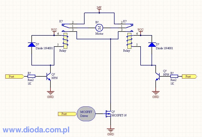

  • #6 8855546
    Ficu
    2 schemat to właśnie mój sterownik. Założenia są proste: regulacja obrotów silnika oraz możliwość zmiany kierunku kręcenia silnika prawo/lewo. Do pierwszego zadania wykorzystałem mosfet IRLR2905, do drugiego - 2 przekaźników. Docelowo sterownik ma obsługiwać 2 takie silniki. IRLR2905 został polecony gdzieś na forum. Silnik pobiera max 15A przy 24V.

    #7 8855642
    asembler
    Poziom 32  
    Pisałem ze przy takim układzie przekaźniki bedą pracować w momencie wyłaczenia/włączenia obu naraz jak hamulce. Przygotuj sie na to ze bedziesz musial zastosowac styki wytrzymujące 100A lub cos koło tego

  • #9 8855932
    asembler
    Poziom 32  
    Ale poco stosowac dwa przekaźniki skoro wystarczy jeden?
  • #10 8856079
    Ficu
    Czyli bym sterował jednym prawo/lewo a mosfetem bym zamykał/otwierał masę?
    Chyba mam uwalone mosfety bo wcześniej je źle wlutowałem i zamieniłem G z D, kiedy to zauważyłem to już dostały napięcie.
    Kiedy wpiszę wartość 255 = 0V, przy 127 = 2,5V.
    EDIT:
    Coś nie potrafi sobie wyobrazić sterowania silnikiem prawo/lewo na jednym przekaźniku.

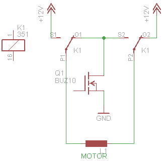

    #11 8859276
    janbernat
    Jak w monencie przełączania tranzystor będzie zamknięty to silnik swobodnie zacznie zmniejszać obroty.
    Jak będzie otwarty to dostanie potężnego kopa prądowego.
    Nie chciał bym być na jego miejscu.
    P.S.
    Nie napisałeś że działasz na zepsutych tranzystorach.
    A napięcia na bramce są dobre- wstaw dobre tranzystory.
  • #12 8859384
    Ficu
    Silnik będzie rzadko ruszał z full mocy - zbyt duże prawdopodobieństwo zerwania łańcucha i brak przyczepności podczas ruszania.
    Dzięki za schemat, jak będę miał nowe mosfety to podłącze jak na schemacie.

  • #16 8903723
    Ficu
    Prawie wszystko ok tylko ze jak zmienię szybko obroty prawo-lewo to mosfety padają :/ można jakoś temu zapobiec oprócz nie zmieniania szybko obrotów?
    Podłączone mam jak na schemacie kolegi janbernat.
    #17 8903776
    janbernat
    Bo to uproszczony schemat- tylko zasada działania.
    Potrzebna jest jeszcze dioda najlepiej szybka między drenem a +12V.
    No i opornik między bramką a masą w celu wyłączania mosfeta gdy nie jest sterowany- ok.1kom.
  • #18 8903938
    Ficu
    Katodą w stronę +12V? Diody mam pod ręką 1n4148, 1n4004 - nada się któraś?
    #19 8904103
    janbernat
    1N4148 powinna być dobra.
    Tak, katoda do +.
