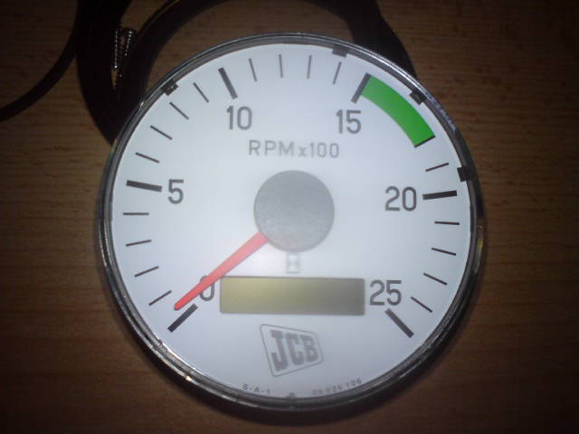

Koparka JCB - Licznik motogodzin

    Jakie to są impulsy, jest tam jakiś czujnik obrotów ?
  • #4 8860214
    radyjator
    Poziom 19  
    Impulsy brane są z jednej fazy uzwojenia alternatora. Tak jak w dawniejszych silnikach diesla do obrotomierza.

    marcin 123
    Czyli jest to jeszcze napięcie AC .
  • #6 8987443
    marcin 123
    Czy powie mi ktoś jakie tam napięcie dochodzi z tego altka . Czy to jest dc czy ac .Nie mam możliwości sprawdzenia tego . Dziękuje .

    Jeśli chodzi o napięcie z jadnej fazy uzwojenia jest to napięcie o częstotliwości zależnej od obrotów wirnika alternatora.

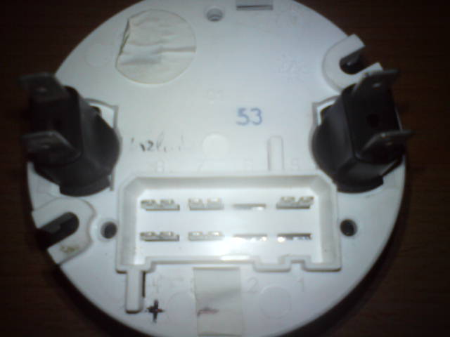

    Dzięki licznik działa . Jeszcze jedno pytanie czy powie mi ktoś do czego jest ten przycisk który jest pod listwą zaciskową .
  • #10 10486655
    spiderrs
    ten przycisk z tyłu to reset motogodzin

    Mam nadzieję,że Marcin się nie pogniewa za pisanie w jego temacie.
    Mam taki licznik z JCB 4CX.
    Działa poprawnie do ok.500 obr/min.
    Powyżej wskazówka obrotomierza spada do 0, a licznik motogodzin miga z częstotliwością ok.2Hz.
    Nie jestem asem w elektronice,myślę że uszkodzony jest jakiś element(kondensator)
    w układzie formowania impulsów wejściowych.
    Czy ktoś spotkał się już z taką usterką?
    Ten przycisk z tyłu licznika w moim przypadku służy do kalibracji obrotomierza.
