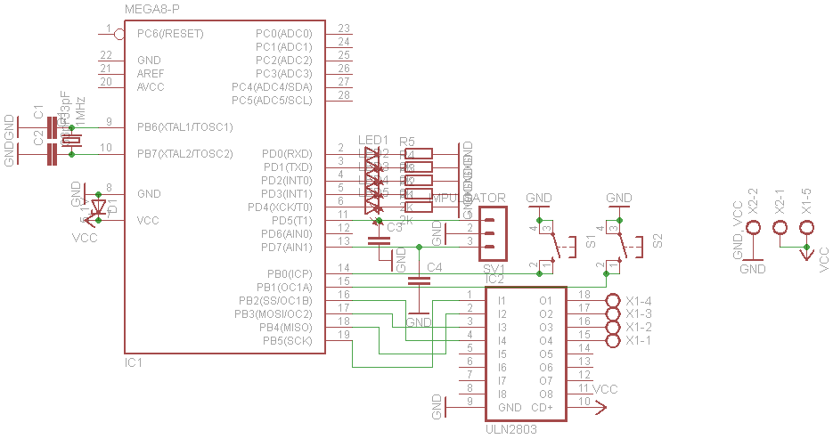

    Witam!
    Stworzylem taki oto schemat sterownika do silnika unipolarnego:
    [ATMEGA8] Sterownik silnika krokowego
    Zaczerpnalem tez z pewnej strony kod do ATMEGI, napisany w bascomie. Po lekkiej modyfikacji wyglada on tak:

    Na schemacie jest wyjscie na impulsator, ktory narazie nie jest wpiety oraz nie jest oprogramowany.
    Wrzucilem ww. kod do uC i podpialem zasilanie po czym sciezka od zasilania oraz dioda zennera ATMEGI osiagnela temp. Slonca i sie spalily ;P Tutaj prosze o jakas sugestie co zrobilem zle. Dioda zennera na schemacie 5V1, 1,3W takze teoretycznie powinna wystarczyc (zasilanie 12V)...

    A jakim napięciem zasilasz mikroprocesor? Powinno byc 5V.

    Tak jak napisalem w ostatnim zdaniu, 12V. Z tym, ze do zasilania uC wpieta jest dioda zennera 5V1 1,3W.

    janbernat
    Wszystko prawidłowo się spaliło.
    Ale najpierw się spaliła dioda zenera, potem procesor a potem ścieżka.
    Wszystko to mogło się wydawać palić w nieco innej kolejności- ale to co podałem powinno być prawidłowe.
    Jeśli masz trochę więcej takich kompletów to zrób film.
    A tak bardziej serio- znasz choć trochę prawo Ohma?
    Fajnie, na Zenerku odłoży się 5.1V, a gdzie reszta napięcia ma się odłożyć, na ścieżce? Jakiegoś dodatkowego elementu pasywnego mi tu brakuje... A stabilizator typu LM7805 to już podrożały tak kosmicznie? I brak filtracji przy nóżce od zasilania, ale to pikuś...
    Dodatkowo:
    22 pin - GND - do masy
    20 pin - AVCC - do +5V
    21 pin - AREF - jak nie używa, do masy przez kondensator
    Reset w powietrzu też taki nieelegancki.
    Kondensatory odsprzęgające 100nF między Vcc, a GND jak najbliżej nóżek od zasilania.

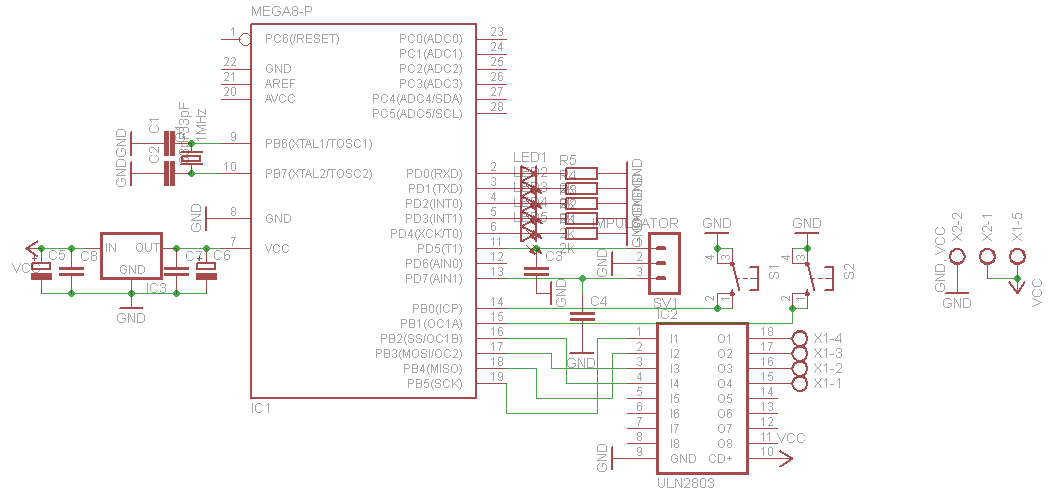

    Czy teraz lepiej? ;)

    No to dla bezpieczeństwa procesora zastosuj jeszcze LM7805.
