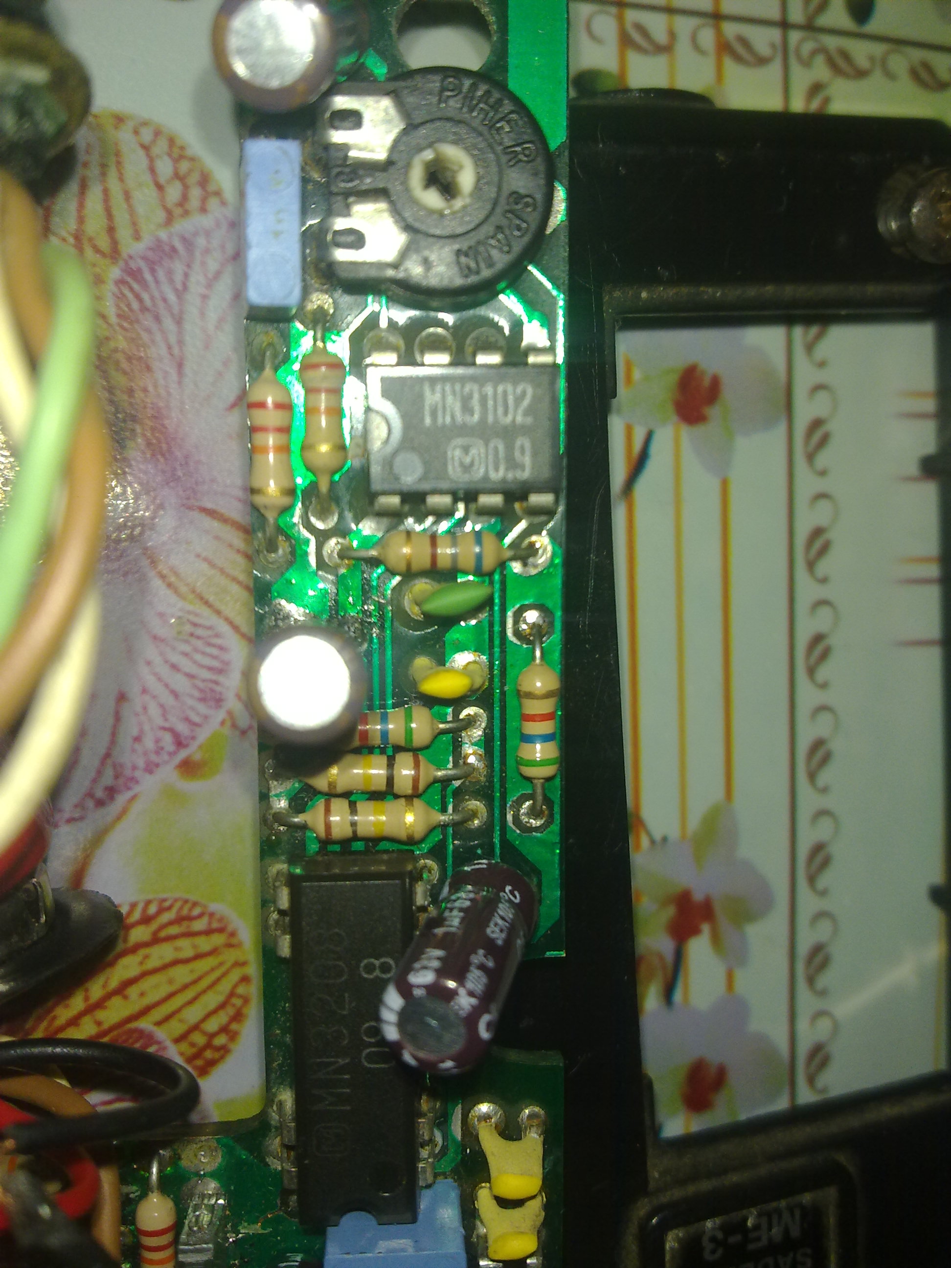

    Witam mam problem jak w temacie otóż dostałem od znajomego nie sprawną SADELTĘ po podłączeniu do radia ku mojemu zdziwieniu zadziałała przez 30 min po tym czasie nie było już wzmocnienia ani echa,wymieniłem wszystkie kondensatory i dalej nic ale gdy podałem zasilanie na LM358P pojawiło sie ale tylko wzmocnienie echa brak pomóżcie proszę co może być nie tak.Staram się sam uratować mikrofon ponieważ żaden majster w okolicy nie chce się tego podjąć.Pozdrawiam.

    Po to właśnie potrzebne mi jest zdjęcie. Nie miałem tego mikrofonu więc nie wiem na jakich jest scalakach czy ma stabilizator czy nie itp

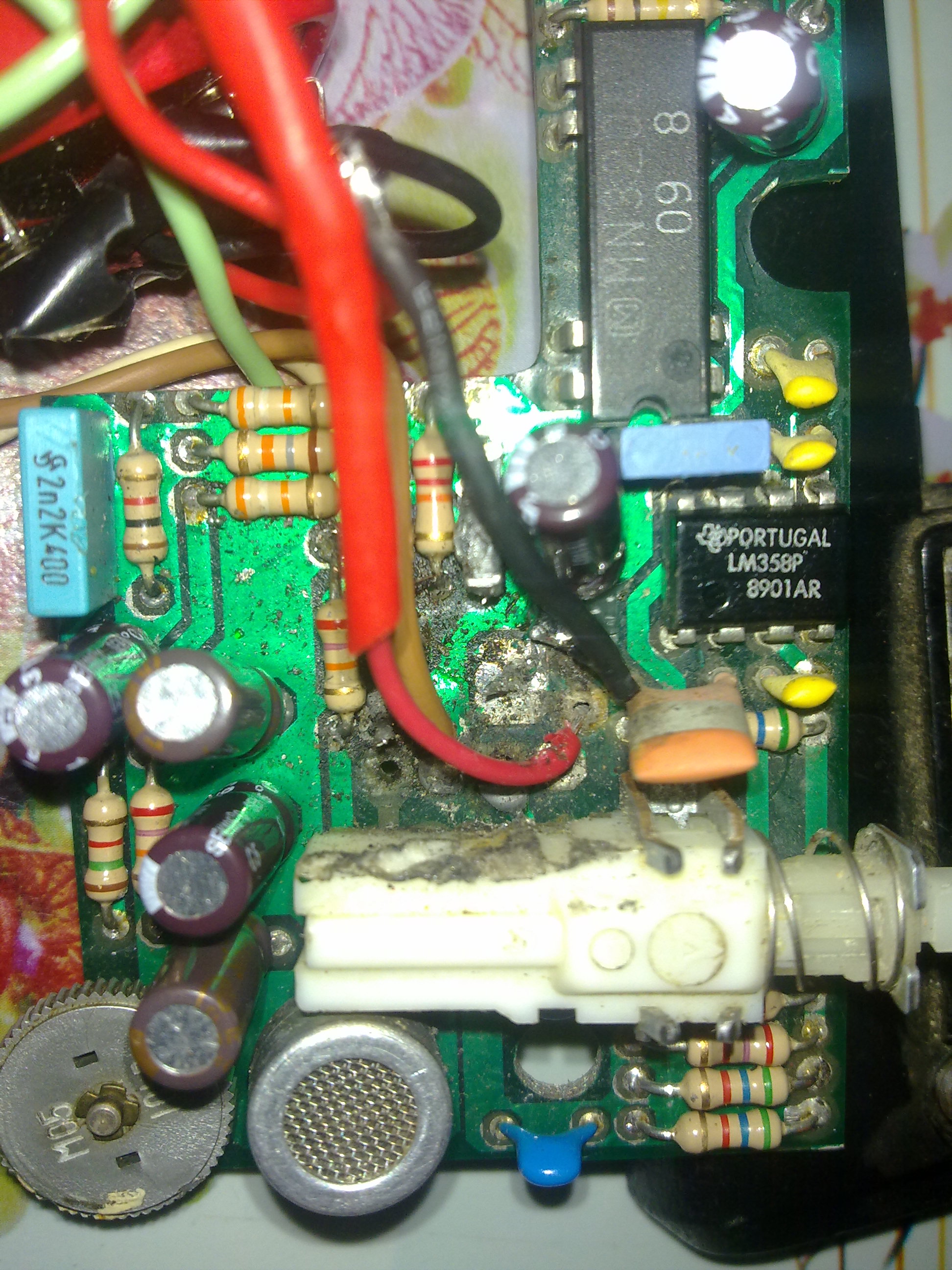

    barti24
    SADELTA ME-3 brak wzmocnienia i echa SADELTA ME-3 brak wzmocnienia i echa SADELTA ME-3 brak wzmocnienia i echa SADELTA ME-3 brak wzmocnienia i echa
  • #6 8862814
    baskom
    Na 2 zdjęciu z lewej strony kondensatora przy potencjometrze przypadkiem nie jest upalona ścieżka?
    Pozdrawiam Bas.
    Poprawiłem. /Olek II/
  • #7 8862828
    mkpl
    Poziom 37  
    MN3208 między nogą 1 a masą ma być zasilanie 9V (takie jak na baterii) MN3102 tak samo między 1 a masą ma być takie same jak na MN3208
    LM358 między noga 8 i 1 ma być 9V. Sprawdź też środek płytki połączenia itp bo niezbyt ciekawie to wygląda
  • #8 8863205
    barti24
    Odpowiadam w kolejności: MN3208 0v MN3102 8.4v LM358 9.2v
    Pozdrawiamna
    A tak zapytam na MN3802 1 nóżka to nie masa??
  • #9 10323307
    barti24
    Witam odpowiedż pro-forma:po wymianie wszystkich kondensatorów mikrofon działa.Temat zamykam.
