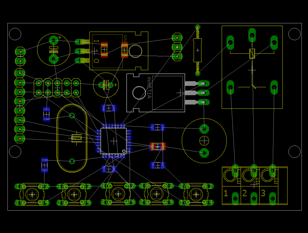

    Chciałbym się dowiedzieć jak ustawić kolejność połączeń elektrycznych. Chodzi mi o następującą rzecz.
    Załóżmy , że na schemacie łącze następujące elementy.
    TestPad => Kondensator 100uF => Stabilizator => Kondensator 100uF => Kondensator 100nF => Vcc Uc
    Na schemacie połączenie narysowane jest według mnie prawidłowo, jednak po przełączeniu na projektowanie PCB połączenia wyglądają tak
    TestPad => Kondensator 100uF => Stabilizator => Vcc Uc => Kondensator 100 uF => Kondensator 100nF
    Elektrycznie niby nie ma różnicy, jednak prąd ma przebieg bezpośrednio ze stabilizatora do Uc a nie przez kondensator tak jak chce. Jak takie sytuacje kontrolować, lub o czym należy pamiętać przy tworzeniu schematu ?

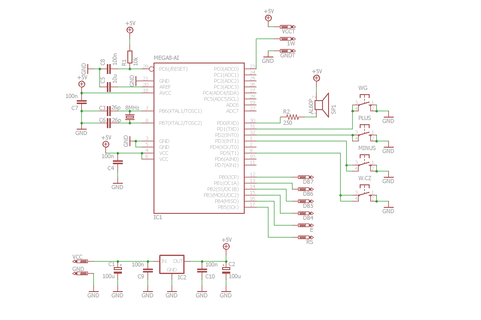

    Po pierwsze, sygnały rysujemy tylko po liniach prostych.
    Po drugie, nie podłączaj AREF do masy!
    To jest krytyczny błąd. Jedynie do +5V, lub poprzez kondensator 10uF do GND.
    Po trzecie, nie podłączyłeś wszystkich wyprowadzeń (VCC) do +5V
    Staraj się minimalizować długość połączeń stosując większą liczbę symboli GND i VCC.
    Brakuje jeszcze kondensatorów 100n blisko końcówek stabilizatora.
    Co do płytki.
    Dopiero prawidłowe ułożenie elementów w białym obrysie płytki (Dimension), spowoduje że poprowadzone ścieżki umożliwią prawidłowy przepływ sygnałów i zasilania w układzie.
  • #5 8864892
    Możesz sprecyzować , gdzie są braki?AVCC, VCC x2, są podpięte do zasilania , co jeszcze ?
    To, że mogę sklonować sygnał GND to wiem bo masa jest uniwersalna ,ale jak sklonować taki sygnał zasilania tego zza stabilizatorem to nie wiem.
    Mam w bibliotece supply dostępne elementy zasilające , ale to nie napięcie "przefiltrowane".

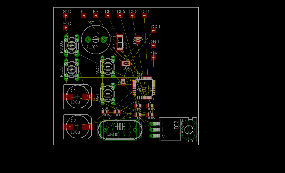

    Nie będę opisywał tylko pokaże jak powinno być.
    [Eagle] Kolejność połaczeń elektrycznych między elementami.
    Teraz dokładnie porównaj co możesz w Swoim schemacie zmienić.
    Braki zasilania u Ciebie, to niepodpięte, chociaż połączone razem piny 4,6.
    Symbole zasilania które dodałem na wyjściu stabilizatora są podłączone również do pinów zasilających procka 4,6,18
    Buzzer podłączyłem do +5V, bo lepiej sterować obciążenie do masy.
    Te elementy które były poza obrysem Dimension przeniosłem do środka i zmniejszyłem jego wymiary do wymiarów płytki.
    To że ułożyłeś jakoś te elementy nie świadczy o tym że są ułożone poprawnie.

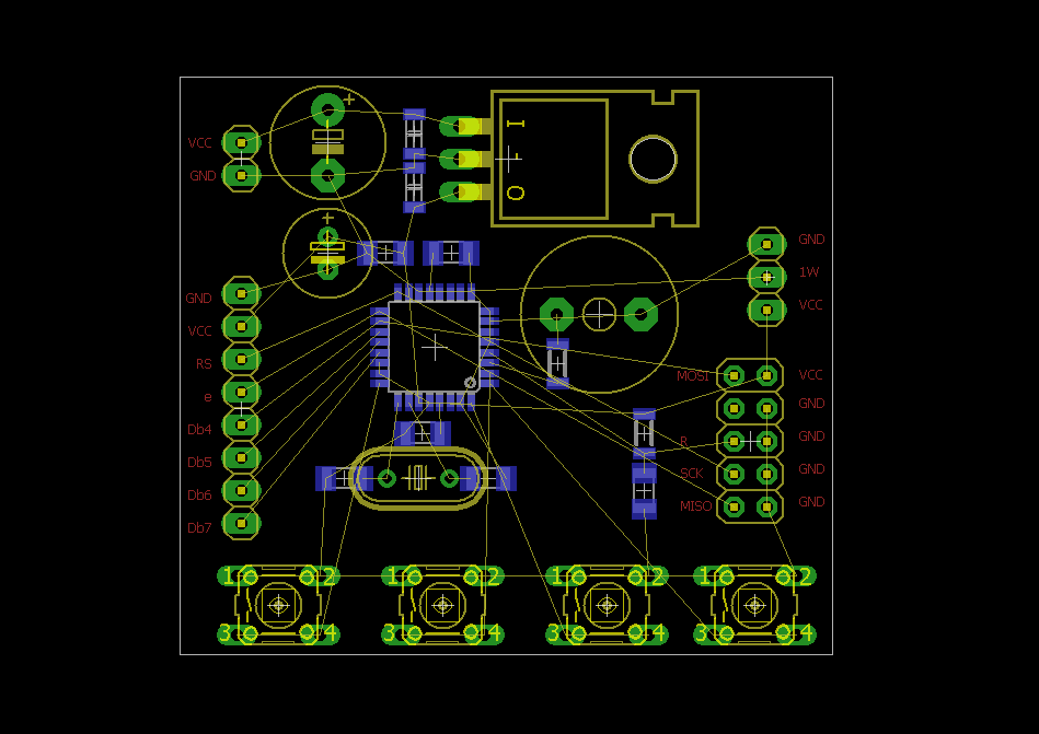

    Zasada jest prosta. Najpierw ustalamy w które miejsca na płytce będą doprowadzone zewnętrzne peryferia (zasilanie, wyświetlacze, itp)
    Później ustalamy gdzie na płytce mają leżeć kluczowe elementy odpowiedzialne za współpracę z operatorem.
    Dopiero teraz możemy przystąpić do układania pozostałych elementów.
    Zauważyłem że na schemacie masz pokazane podłączenia do wyświetlacza LCD.
    Może od razu tak zaprojektujesz Swoją płytkę aby można ją było podłączyć bezpośrednio do wyświetlacza?
    Wtedy odpadnie prowadzenie przewodów, a układ nabierze bardziej zwartą konstrukcję.
    Przykład:
    Przyciski możesz umieścić osobno, lub poszerzyć trochę płytkę z którejś strony i tam je dać.
    I tak w skrócie polega cała zabawa z projektowaniem układów.
    Wracając do Twojej płytki, to zmień kolor elementów leżących na warstwie Top na inny (np. żółty).
    Wtedy nie będziesz miał kłopotów z rozróżnianiem na której warstwie (góra, dół) leżą te elementy.
    Większość elementów masz SMD, niektóre przewlekane, a wszystkie położyłeś na górze płytki (Top).
    Jeżeli teraz wszystkie połączysz ścieżkami które leżą na tej górnej warstwie, to będziesz miał kłopot z ich przylutowaniem.
    Stabilizator i przyciski jakoś dasz radę od góry przylutować, ale kwarc i buzzer to chyba nie dasz rady :cry:
    Dlatego część ścieżek będziesz musiał przenieść na warstwę dolną (Bottom).
    Albo elementy SMD przeniesiesz na spód i wszystkie ścieżki poprowadzisz na warstwie Bottom

    Z tej płytki to chleba nie będzie :D
    Wszystko pomieszałeś ze sobą.
    Po pierwsze zmień kolor elementów które leżą na warstwie Top.
    Otwierasz Display, wybierasz tPlace(21), następnie Change.
    W nowo otwartym panelu Change layer properties zaznaczasz kwadrat z kolorem i następnie wybierasz taki jaki Ci pasuje.
    To samo musisz zrobić z warstwą tDocu (51), aby poprawnie wyświetlać cały element w innym kolorze.
    Po zrobieniu co wyżej, masz pełną kontrolę nad elementami które umieszczasz na płytce.
    Zamiast tych pól lutowniczych ( są bez sensu tutaj) zastosuj goldpiny które znajdziesz w bibliotece pinhead.lbr.
    Zasilanie (VCC, GND) podłącz do goldpina 2x, wyświetlacz LCD do goldpina 8x (oprócz sygnałów musisz dać +5V i GND).
    Proponowałbym również dołożyć 6x goldpin jako złacze ISP, bo chyba jakoś ten procek musisz zaprogramować.
    Zmień również kondensatory elektrolityczne na przewlekane.
    Wtedy wszystkie elementy przewlekane będziesz mógł lutować od spodu, bo tam poprowadzisz ścieżki (Bottom). Pozostałe elementy (SMD) masz umieszczone na warstwie Bottom, dlatego nie powinieneś mieć kłopotów z zaprojektowaniem ich połączeń.

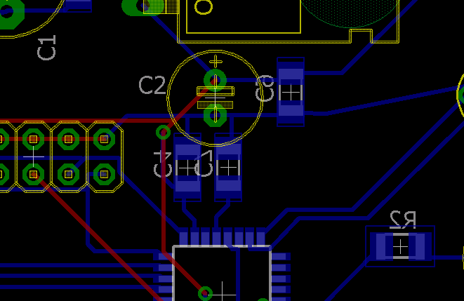

    Uffffff......
    Wydusiłem coś następującego. :)
    Zastosowałem gold piny o których mówiłeś i rzeczywiście umilają projektowanie, tylko szkoda, że nie potrafię wprowadzić nazwy każdego pinu tak , żeby było wiadomo gdzie VCC, GND, E, RS itd. Wprowadziłem to ręcznie na warstwie TOP nanosząc napis powłoką miedzi. Zamieniłem kondensatory na zalecane i zmieniłem kolory.
    Połączenia elektrycznie posprawdzałem i wyszły mi, że są tak jak się należy, ale po kliknięciu funkcji AUTOROUTE , program prowadził mi ścieżki optymalnie, czyli uzyskiwałem niepożądany efekt braku kolejności ALE... :D wyłączyłem funkcje optymalizacji w i porpowadził PRAWIE zgodnie z moimi oczekiwaniami (: ponieważ i tak coś tam sobie poprawił po swojemu, jednak na tą sugestie myślę że przez palce popatrzeć można.
    Zakładałem następująco i tak wyglądały połączenia elektryczne, zresztą sam zobaczysz:
    VCC => Kon El 100uF => Kon smd 100nF => Stabil => Kon smd 100n => Kon El 100uF => Kon 100nF (zas Uc)
    A program zrobił wspólną szynę ze stabilizatora na kondensator 100nF Uc , Elektrolit 100uF i PIN VCC w UC. Czyli połączył to równolegle a nie szeregowo jak chciałem. Efekt niby ten sam.
    Ps chyba łatwiej coś zaprogramować niż zaprojektować :|

    Co do rozłożenia elementów na płytce, to nie powinieneś poprzestać na jednym rozwiązaniu.
    Zawsze istnieje jakieś jedno (kilka) które spełni nasze wszystkie wymagania. Dlatego należy przestawiać, przestawiać i jeszcze raz przestawiać.
    Poniżej masz przykład, że wystarczyło tylko obrócić procek z jego zewnętrznymi peryferiami o 180°.
    Położyć stabilizator, wyrównać trochę układ elementów i w praktyce otrzymamy optymalny rozkład ścieżek i najwyżej dwa mostki.

  • #21 8890533
    Vix
    Posty: 539
    Pomógł: 6
    Ocena: 4
    Dziękuję za wszystkie rady, oczywiście skorzystałem z nich i okazały się wielce pomocne :)
    Teraz chciałbym Ci przedstawić projekt w zwartej konstrukcji, z przekaźnikiem, dołożony został tranzystor mosfet i jeden rezystor przewlekany o mocy 1W. Zaznaczone zostały otwory na śruby.
    Moje znaki zapytania pojawiły się w następujących kwestiach:
    - Przekaźnik pracuje na 220 V AC zatem przydało by się grubsze ścieżki i też takie poprowadziłem, ale korekty dokonałem ręcznie we właściwościach danej ścieżki, interesuje mnie czy można dać jakoś znać programowi gdzie ma poprowadzić grubsze ścieżki ?
    - rezystor 250Ohm dałem na warstwie TOP bezpośrednio NAD rezystorem 10K który jest na warstwie bottom. Czy takie rozwiązanie nie szkodzi podczas montażu ? Czy lepiej przesunąć jakiś element ?
    • Pulpit.rar (61.67 KB) Musisz być zalogowany, aby pobrać ten załącznik.
    #22 8890655
    marco47
    Poziom 41  
    Posty: 3761
    Pomógł: 1139
    Ocena: 267
    W układzie sterowania przekaźnikiem zbędny jest rezystor R3.
    Za to brakuje diody włączonej równolegle do uzwojenia cewki przekaźnika, katodą do +5V.
    Co do rezystora R2 (250) to niepotrzebnie przeniosłeś go na warstwę Top, jeżeli prowadzisz ścieżki na warstwie Bottom. Chyba że dasz go jako rezystor przewlekany.
    Jeżeli pytasz się czy można wstępnie określić które ścieżki mają być szersze, to wynika z tego że prowadzenie ścieżek chcesz powierzyć autorouterowi. Nie ma takiego ułatwienia w tym programie.
    Zmień gniazdo X1 na takie pobrane z biblioteki con-ptr500.lbr AK500/3
    Zmień wielkość obudowy kwarcu na HC49U70, to jest typowa obudowa.
    Kondensatory C8, C9 przeniosłeś na warstwę Top, a przecież tam masz stabilizator IC3.
    A tranzystor Q3 przeniosłeś na spód, a powinien być na warstwie Top. Również wielkość obudowy jest nieadekwatna do pracy jaką ma wykonać. Wystarczy w obudowie TO92.
    Przypominam o zmianie kolorów wyświetlanych elementów na warstwie Top. To naprawdę pomaga, aby nie pomylić się na której warstwie leżą dane elementy.
    Kolor żółty elementów na warstwie Top, szare elementy leżą na warstwie Bottom.
    Teraz widać jak ze sobą kolidują kondensatory i stabilizator.

  • #24 8901791
    marco47
    Poziom 41  
    Posty: 3761
    Pomógł: 1139
    Ocena: 267
    Zbędna jest dioda D2 którą dodałeś jako zabezpieczenie przed rozerwaniem układu (?). Jedynie co może ulec zniszczeniu przy braku diody D1 to jest tranzystor T1.
    Jeżeli już musisz zostawić diodę D2 na linii zasilania przekaźnika, to przynajmniej dodaj kondensator elektrolityczny co najmniej 100uF, na linii katoda diody i cewka przekaźnika.
    Wracając do dodanych diod, to znowu dałeś je na warstwie Top, a masz je jako SMD.
    Znowu kłania się brak różnicy w kolorach elementów warstwy Top i Bottom.
  • #25 8906806
    Vix
    Posty: 539
    Pomógł: 6
    Ocena: 4
    Wywaliłem tą drugą diodę, a tamtą przeniosłem na Bottom. Chciałem ją tam mieć właśnie z uwagi na ewentualne przedostanie się prądów z cewki do obwodu, zdaję się na Twoje doświadczenie :). Tak ku woli ciekawości , po co miałbym umieszczać kondensator dla tej diody ? Chodzi Ci o oddanie napięcia po załączeniu , tj szybsza reakcję cewki na zmiany stanu w tranzystorze ?
    Chciałbym , abyś zerknął w podesłanym pliku na kondensator SMD C4. Przez jego środek przechodzi ścieżka. Odległość między tą ścieżką a polem lutowniczym kondensatora to około 0,3 mm. Czy to w praktyce nie jest zbyt mało ? Czy to także nie jest zbyt mała wartość dla firmy wykonującej płytkę ?
    Wiem , że mogę bez problemu , tą ścieżkę przesunąć na środek, chciałbym jednak wiedzieć jak postępować gdy autorouter tak poprowadzi mi ścieżki, czy je korygować , albo spokojnie zostawić.
    • proj.rar (67.89 KB) Musisz być zalogowany, aby pobrać ten załącznik.
  • #26 8908829
    marco47
    Poziom 41  
    Posty: 3761
    Pomógł: 1139
    Ocena: 267
    Jeżeli w takiej formie chcesz wysłać plik do firmy wykonującej płytki, to lepiej się wstrzymaj.
    Co do kondensatora C4, C7 to wystarczy obrócić je, i masz rozwiązany problem z przechodzącą środkiem ścieżką. I tak powinieneś postępować ze wszystkimi elementami.
    Co do ścieżek to wszystkie które służą zasilaniu poszerz do 1-1.4mm, a masę poprowadź możliwie szeroką lub zrób to za pomocą Polygonu.
    Prawdę powiedziawszy to wszystko masz źle.
    Ciężko tak za rączkę prowadzić i wskazywać Twoje błędy przy projekcie tej płytki. Może wybierz jakiś mój projekt który posiada wyświetlacz LCD i dokładnie go przestudiuj. Nie chodzi o to byś go skopiował tylko poznał zasady jakie były tam zawarte aby taką płytkę poprawnie zaprojektować.
    W tego typu układach raster ustaw na 0.3175mm (12,5mil) który jest wielokrotnością domyślnego 1.27mm (50mil). Wtedy dokładnie trafiasz ze ścieżkami w środek padów i otworów.
