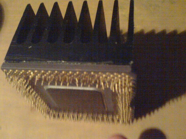

    Witam. Przepraszam jeśli nie w tym dziale, ale pomyślałem że będziecie wiedzieli jak to zrobić.
    Mam starego procka pentium czy celeron 120 czy 160Mhz... i jest przyklejony do radiatora prawdopodobnie klejem termoprzewodzącym. Zpadło to z 2go piętra i tak go dostałem w spadku. Przydałbymi się ten radiator do różnych eksperymentów, ale nie potrafie odkleić tego procka. Próbowałem na siłę, ale ułamał sie zboku kawałek krzemu. Ma ktoś może jakiś pomysł?

    xanio
    Jak procesor nie jest potrzebny (zwłaszcza, że już ukruszony) to może go trochę przygrzać i wtedy próbować odseparować go od radiatora np. nożem?

    To nie jest przypadkiem sklejone silikonem? W tamtych czasach bardzo popularna metoda (wyglada to jak Pentium1)
    Noz do tapet i odciac. Albo tak jak kolega wyzej radzil. Nagrzac czyms procesor i ukrecic radiator ;)
    Polecam tak go zagrzac zeby odlutowac ta zaslepke z tylu, bedziesz mogl sobie poogladac piekny wielki rdzen. W tym wymiarze technologicznym elementy sa na tyle duze ze widac mniej wiecej strukture CPU golym okiem ;)

    pinkin
    Przyklejony radiator do starego procka 160Mhz Przyklejony radiator do starego procka 160Mhz Przyklejony radiator do starego procka 160Mhz Przyklejony radiator do starego procka 160Mhz
    Zdjęcia zrobiłem takie jak zrobiłem... hehehe :D
    Musiałem mu załatwić kąpiel. Podgrzewałem na palniku do gorąca i wrzucałem do zimnej wody. Tak puściło ten kwadrat na środku(z nacięciem), a ta rysa to po prostu pęknięcie. Radiator nie chciał puścić. Rozgrzany do gorąca odklejałem go nożem. Na nożu powstały dziury w miejscu gdzie sie siłowałem, a radiator jest jak i był.
    Dobra, poszedł. :P Dopiero przy robieniu pizzy w piekarniku. Podczas krojenia procek się połamał na kilka kawałków.
    Aż się sam zdziwiłem, ale razem z radiatorem uwolnił się zapach papierosów sprzed laty. Faktycznie to był silikon. Dzięki wszystkim i pozdrawiam!

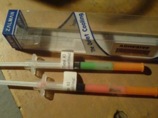

    :arrow: pinkin nie był to raczej silikon , kiedyś często stosowano klej podobny do dwuskładnikowych klejów epoksydowych .

    pinkin
    Coś takiego :?::?:
    Zastanawiam sie czy ten patent by się sprawdził dla tranzystorów końcowych we wzmacniaczach akustycznych. Jesli procek się nie chciał odkleic, a był sklejony czyms podobnym, to może ten klej termoprzewodzący bedzie też dobrym izolatorem. Testy wykażą.
