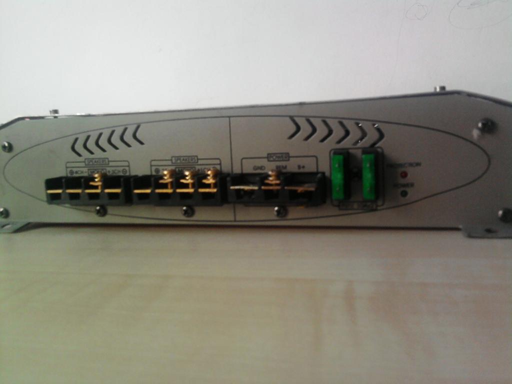

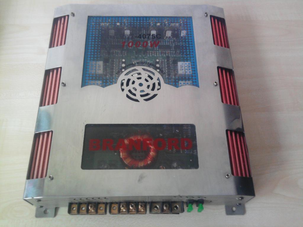

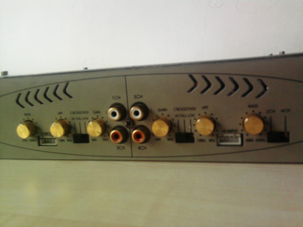

    Witam, czy spotkaliście się z ową marką na naszym lub zagranicznym rynku? Udało mi się okazjonalnie kupić wzmacniacz tej firmy. Wygląda na porządny klocek, na kanał niby 250w, 4 kanały. Chciałem co nieco się dowiedzieć o nim, lecz o tej firmie cisza w wujku google.

    Patrząc na bezpieczniki (2x 30A) jeśli one są właściwie dobrane w tym przypadku - można wywnioskowac, że ten wzmacniacz ma 70-90w rms 4ohm na każdy kanał.
    Patrząc na numer modelu 4075 - wnioskuję, że pierwsza 4 oznacza ilośc kanałów, a trzecia i czwarta cyfra moc na kanał, czyli 75w rms na 1 kanał przy 4ohm.
    Jest możiwośc mostkowania kanałów, więc wzmacniacz jest stabilny do 2ohm na 1 kanał, gdzie prawdopodobnie produkuje 120-150w rms przy obciążeniu 2ohm. To znaczy, że w mostku w sumie daje 2 kanały po 240-300w rms przy 4ohm, w mostku stabilny min do 4ohm.
    Oznaczenie 1000w - to jest raczej do jego moc max, która nijak się ma do prawdziwej mocy rms.
